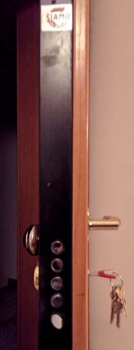

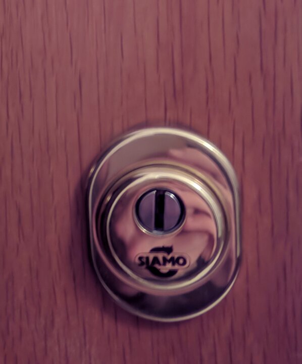

dimpyr Δημοσ. 19 Μαρτίου 2019 Δημοσ. 19 Μαρτίου 2019 (επεξεργασμένο) Καλησπέρα, νέο μέλος και θα ήθελα την βοήθειά σας. Σε θωρακισμένη πόρτα του Σιάμου, 15ετίας, αλλάχτηκε πριν 5 χρόνια η κλειδαριά τύπου χρηματοκιβωτίου. Τοποθετήθηκε κλειδαριά με κύλινδρο KESO4000 (όχι S) και defender. Καταρχήν ποια η γνώμη σας για την KESO4000. Υπάρχει λόγος να βάλω κάτι καλύτερο και αν ναι τι; Αν μπορείτε να μου υποδείξετε και κατάστημα σε pm. Μιλάμε για διαμέρισμα στην Αθήνα. Ευχαριστώ εκ των προτέρων. Επεξ/σία 19 Μαρτίου 2019 από dimpyr
afelis Δημοσ. 19 Μαρτίου 2019 Δημοσ. 19 Μαρτίου 2019 46 λεπτά πριν, dimpyr είπε Καλησπέρα, νέο μέλος και θα ήθελα την βοήθειά σας. Σε θωρακισμένη πόρτα του Σιάμου, 15ετίας, αλλάχτηκε πριν 5 χρόνια η κλειδαριά τύπου χρηματοκιβωτίου. Τοποθετήθηκε κλειδαριά με κύλινδρο KESO4000 (όχι S) και defender. Καταρχήν ποια η γνώμη σας για την KESO4000. Υπάρχει λόγος να βάλω κάτι καλύτερο και αν ναι τι; Αν μπορείτε να μου υποδείξετε και κατάστημα σε pm. Μιλάμε για διαμέρισμα στην Αθήνα. Ευχαριστώ εκ των προτέρων. Καλησπέρα αν θυμάμαι καλά εχει γραφτεί οτι τον Keso 2000 και 4000 τους εχουν παραβιάσει χωρις σπάσιμο, για σίγουρα θα σου απαντήσουν τα εξαιρετικά μελη γκουρού του θέματος Swayback - Mclein - JMc 7.Αν επιτρέπεται γιατι δεν κοιτάς παλι για Σιαμο,εβαλα πριν δυο εβδομάδες νεα πορτα απόλυτα ευχαριστημένος.
dimpyr Δημοσ. 19 Μαρτίου 2019 Δημοσ. 19 Μαρτίου 2019 1 ώρα πριν, afelis είπε Καλησπέρα αν θυμάμαι καλά εχει γραφτεί οτι τον Keso 2000 και 4000 τους εχουν παραβιάσει χωρις σπάσιμο, για σίγουρα θα σου απαντήσουν τα εξαιρετικά μελη γκουρού του θέματος Swayback - Mclein - JMc 7.Αν επιτρέπεται γιατι δεν κοιτάς παλι για Σιαμο,εβαλα πριν δυο εβδομάδες νεα πορτα απόλυτα ευχαριστημένος. Ευχαριστώ πολύ για την απάντηση. Τον KESO4000 ο Σιάμος τον έβαλε προ πενταετίας. Θα περιμένω και την απάντηση των γκουρού. Αν επιτρέπεται τι κύλινδρο σου έβαλε ο Σιάμος πριν δυο εβδομάδες; 1
afelis Δημοσ. 19 Μαρτίου 2019 Δημοσ. 19 Μαρτίου 2019 16 λεπτά πριν, dimpyr είπε Ευχαριστώ πολύ για την απάντηση. Τον KESO4000 ο Σιάμος τον έβαλε προ πενταετίας. Θα περιμένω και την απάντηση των γκουρού. Αν επιτρέπεται τι κύλινδρο σου έβαλε ο Σιάμος πριν δυο εβδομάδες; Εβαλα δυο εναν CES WSM και εναν KESO 8.000
john_petrucci7 Δημοσ. 20 Μαρτίου 2019 Δημοσ. 20 Μαρτίου 2019 (επεξεργασμένο) 7 ώρες πριν, dimpyr είπε Καλησπέρα, νέο μέλος και θα ήθελα την βοήθειά σας. Σε θωρακισμένη πόρτα του Σιάμου, 15ετίας, αλλάχτηκε πριν 5 χρόνια η κλειδαριά τύπου χρηματοκιβωτίου. Τοποθετήθηκε κλειδαριά με κύλινδρο KESO4000 (όχι S) και defender. Καταρχήν ποια η γνώμη σας για την KESO4000. Υπάρχει λόγος να βάλω κάτι καλύτερο και αν ναι τι; Αν μπορείτε να μου υποδείξετε και κατάστημα σε pm. Μιλάμε για διαμέρισμα στην Αθήνα. Ευχαριστώ εκ των προτέρων. Υπαρχει λογος γιατι οντως ειχε γραφτει παλιοτερα οτι εχει παραβιαστει και δεν υπαρχει λογος να παει καποιος για αλλαγη κυλινδρου στο σιαμο η σε πορταδες. Εδω παντως ενας απο τους γκουρου που αναφερεις (δεν θελω να κανω διαφημιση) εχει πολυ καλες τιμες και κανει και καλη δουλεια. Επιλογες ειδικα στην τιμη του keso 8000 και πολλες και καλυτερες και ποσο μαλλον απο τιμη πορταδων Επεξ/σία 20 Μαρτίου 2019 από john_petrucci7 ...

dimpyr Δημοσ. 20 Μαρτίου 2019 Δημοσ. 20 Μαρτίου 2019 5 ώρες πριν, john_petrucci7 είπε Υπαρχει λογος γιατι οντως ειχε γραφτει παλιοτερα οτι εχει παραβιαστει και δεν υπαρχει λογος να παει καποιος για αλλαγη κυλινδρου στο σιαμο η σε πορταδες. Εδω παντως ενας απο τους γκουρου που αναφερεις (δεν θελω να κανω διαφημιση) εχει πολυ καλες τιμες και κανει και καλη δουλεια. Επιλογες ειδικα στην τιμη του keso 8000 και πολλες και καλυτερες και ποσο μαλλον απο τιμη πορταδων Ευχαριστώ για τις απαντήσεις. Απ' ότι καταλαβαίνω καλό θα ήταν να αλλαχτεί ο κύλινδρος KESO4000. Μπορεί κάποιος να κάνει συγκεκριμένες προτάσεις; Budget γύρω στα 150 €. Θα ήθελα κάτι που να μην χρειαστεί να αλλάξω ξανά στα επόμενα 5 ή παραπάνω χρόνια. 4 λεπτά πριν, JMc7 είπε καλα, το να παει καποιος στο Σιαμο για αλλαγη κυλινδρου ειναι σα να λεμε θα παμε στη Μηλο για τη θαλασσα & να καθομαστε στο ξενοδοχειο να την κοιταμε. αν δεν υπαρχει τιποτα περισσοτερο απο την οικογενεια μεσα στο σπιτι, μην τον αλλαξεις ακομη. δεν ειναι κακος κυλινδρος - δεν ειναι και τοπ φυσικα. επισης, Αθηνα ειναι τα Εξαρχεια & Αθηνα ειναι το Γαλατσι. εαν σκεφτεις να τον αλλαξεις, περιοριζεσαι σε επιλογες ανω των 120€ για να εχεις διαφορα απ'αυτο που ηδη εχεις. οπου ο wsm ειναι χειροτερος του k4000. Ακόμα και στο Γαλάτσι δεν μπορείς να είσαι πολύ ήσυχος. Στην πολυκατοικία μου έχουν μπει ήδη 2 φορές (ευτυχώς όχι σε εμένα). Σίγουρα στο σπίτι δεν υπάρχει θησαυρός αλλά θα ήθελα να είμαι όσο το δυνατόν πιο σίγουρος γίνεται, ιδιαίτερα το καλοκαίρι στις διακοπές. Με προβληματίζει περισσότερο αυτό που γράφτηκε παραπάνω ότι ο KESO 4000 έχει παραβιαστεί. Σίγουρα αν δεν χρειάζεται δεν θέλω να "πετάξω" 150 €... 1
JMc7 Δημοσ. 20 Μαρτίου 2019 Δημοσ. 20 Μαρτίου 2019 16 λεπτά πριν, dimpyr είπε Ευχαριστώ για τις απαντήσεις. Απ' ότι καταλαβαίνω καλό θα ήταν να αλλαχτεί ο κύλινδρος KESO4000. Μπορεί κάποιος να κάνει συγκεκριμένες προτάσεις; Budget γύρω στα 150 €. Θα ήθελα κάτι που να μην χρειαστεί να αλλάξω ξανά στα επόμενα 5 ή παραπάνω χρόνια. Ακόμα και στο Γαλάτσι δεν μπορείς να είσαι πολύ ήσυχος. Στην πολυκατοικία μου έχουν μπει ήδη 2 φορές (ευτυχώς όχι σε εμένα). Σίγουρα στο σπίτι δεν υπάρχει θησαυρός αλλά θα ήθελα να είμαι όσο το δυνατόν πιο σίγουρος γίνεται, ιδιαίτερα το καλοκαίρι στις διακοπές. Με προβληματίζει περισσότερο αυτό που γράφτηκε παραπάνω ότι ο KESO 4000 έχει παραβιαστεί. Σίγουρα αν δεν χρειάζεται δεν θέλω να "πετάξω" 150 €... evva 4ks, winkhaus x-tra, mul-t-lock mt5 / με προτιμηση τη σειρα που τους γραφω.
