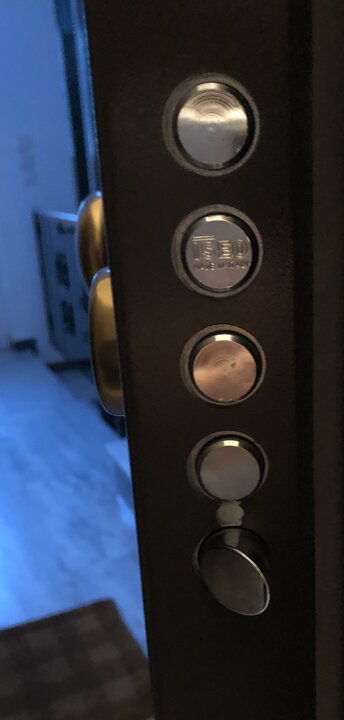

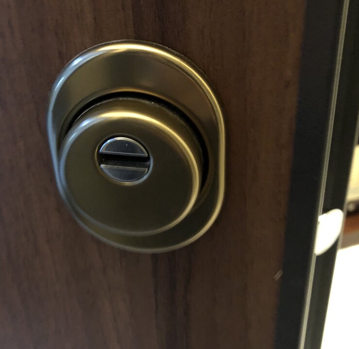

JMc7 Δημοσ. 19 Μαρτίου 2019 Δημοσ. 19 Μαρτίου 2019 (επεξεργασμένο) 14 ώρες πριν, Spect~ είπε πως θα βγαλω αυτη τη βλακεια? Ειναι λιγο θωλη αλλα το πιασατε το νοημα. θες να βγαλεις το πομολο ή τον αφαλο ; =============================== Σας τα εγραφα & θα σας τα γραφω συνεχεια : ΟΙ ΠΕΡΙΣΣΟΤΕΡΕΣ ΘΩΡΑΚΙΣΜΕΝΕΣ ΑΝΟΙΓΟΥΝ ΜΕ ΚΛΕΙΔΙΑ ακομη και τις κλειδαριες τυπου χρηματοκιβωτιου, βλεπετε οτι εχουν κλειδια για τις προσπαθειες μαζι με τα λαμακια. οι παρακατω φωτο ειναι οι αποδειξεις. (εβαλα κ ποιοι αφαλοι ειναι για να εχετε μια αποψη) https://pasteboard.co/I66PDEo.jpg https://pasteboard.co/I66PY6j.jpg https://pasteboard.co/I66Q3ZQ.jpg Επεξ/σία 19 Μαρτίου 2019 από JMc7 4

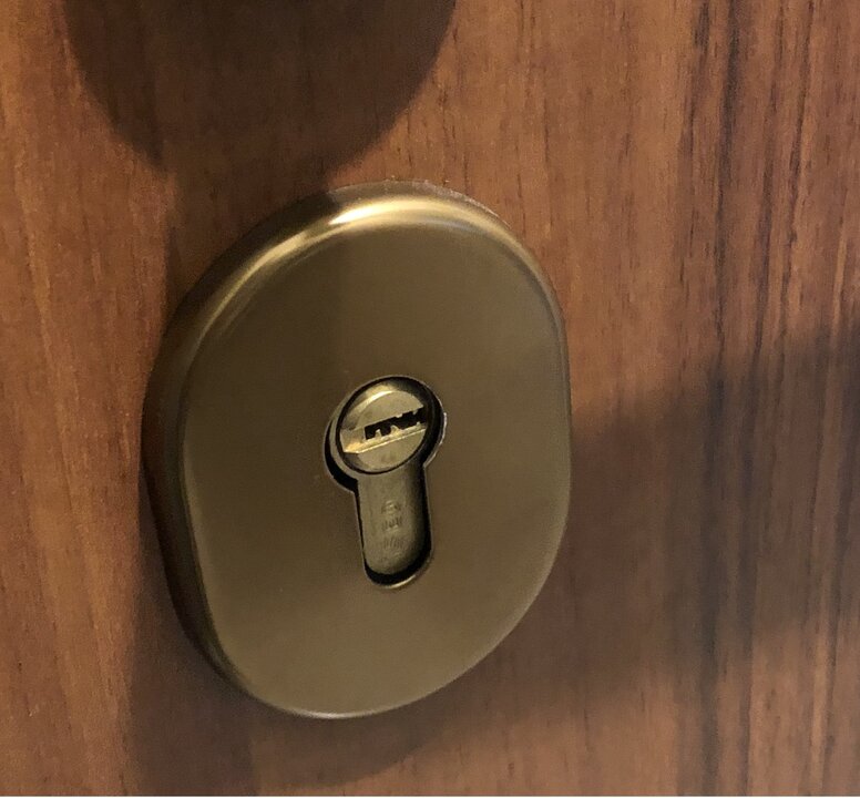

Mad Desire Δημοσ. 19 Μαρτίου 2019 Δημοσ. 19 Μαρτίου 2019 Καλημέρα σας Παρακαλώ για τις απόψεις σας , στην παρακάτω κλειδαριά να κάνω ολική αντικατάσταση (budget μέχρι 350 ευρώ ) ή να αλλάξω μόνο κύλινδρο ( τώρα έχει iseo r6) και αν ναι τι μου προτείνεται. Ευχαριστώ.
JMc7 Δημοσ. 19 Μαρτίου 2019 Δημοσ. 19 Μαρτίου 2019 10 λεπτά πριν, Mad Desire είπε Καλημέρα σας Παρακαλώ για τις απόψεις σας , στην παρακάτω κλειδαριά να κάνω ολική αντικατάσταση (budget μέχρι 350 ευρώ ) ή να αλλάξω μόνο κύλινδρο ( τώρα έχει iseo r6) και αν ναι τι μου προτείνεται. Ευχαριστώ. το defender δεν το βλεπουμε αλλα το φανταζομαστε τον κυλινδρο δε θα ηταν κακη ιδεα να τον αλλαξετε σε οτιδηποτε σας αρεσει με κοστος απο 70€-80€ κι επανω.

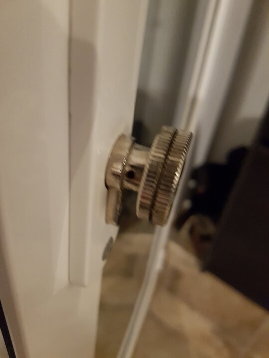

Moderators Spect~ Δημοσ. 19 Μαρτίου 2019 Moderators Δημοσ. 19 Μαρτίου 2019 1 ώρα πριν, JMc7 είπε θες να βγαλεις το πομολο ή τον αφαλο ; =============================== Το knob (πομολο) που γυρίζει θέλω να βγάλω
JMc7 Δημοσ. 19 Μαρτίου 2019 Δημοσ. 19 Μαρτίου 2019 1 λεπτό πριν, Spect~ είπε Το knob (πομολο) που γυρίζει θέλω να βγάλω βλεπεις την αλενοβιδα τη μαυρη ; αυτη πρεπει να λυσεις.
Mad Desire Δημοσ. 19 Μαρτίου 2019 Δημοσ. 19 Μαρτίου 2019 Ευχαριστώ για την άμεση απάντηση , ορίστε και το defender. Κάποιες προτάσεις για κυλίνδρους αν υπάρχουν εως 120 ευρώ.
Moderators Spect~ Δημοσ. 19 Μαρτίου 2019 Moderators Δημοσ. 19 Μαρτίου 2019 16 λεπτά πριν, JMc7 είπε βλεπεις την αλενοβιδα τη μαυρη ; αυτη πρεπει να λυσεις. Το έχω δοκιμάσει αλλά δεν λύνει αυτό είναι το θέμα. Χωρίς αυτή την βίδα η επόμενη λύση είναι κόψιμο και αλλαγή;
JMc7 Δημοσ. 19 Μαρτίου 2019 Δημοσ. 19 Μαρτίου 2019 2 λεπτά πριν, Spect~ είπε Το έχω δοκιμάσει αλλά δεν λύνει αυτό είναι το θέμα. Χωρίς αυτή την βίδα η επόμενη λύση είναι κόψιμο και αλλαγή; απο το πλαι του αλουμινιου βγαλε τον αφαλο & ξαναστειλε καμια φωτο 12 λεπτά πριν, Mad Desire είπε Ευχαριστώ για την άμεση απάντηση , ορίστε και το defender. Κάποιες προτάσεις για κυλίνδρους αν υπάρχουν εως 120 ευρώ. agb dck / iseo r90 / winkhaus n-tra /

Mad Desire Δημοσ. 19 Μαρτίου 2019 Δημοσ. 19 Μαρτίου 2019 1 ώρα πριν, JMc7 είπε απο το πλαι του αλουμινιου βγαλε τον αφαλο & ξαναστειλε καμια φωτο agb dck / iseo r90 / winkhaus n-tra / Ευχαριστώ , για την βοήθεια .🙂 1

JMc7 Δημοσ. 19 Μαρτίου 2019 Δημοσ. 19 Μαρτίου 2019 (επεξεργασμένο) 8 λεπτά πριν, Alxnks είπε Από αυτά που λες...δηλαδή μπορεί κάποιος να πάρει μια πόρτα των 450-500 ευρώ, να αλλάξει έναν κύλινδρο (με 70-100 ευρώ προτείνονται αρκετοί καλοί εδώ μέσα τακτικά) και να φτάσει σε εφάμιλλο αποτέλεσμα με πόρτα 700-1000 ευρώ; ξεκαθαρα. ειδικα αν αλλαχθει defender + κυλινδρος μπορει να αποκτησει υπεραξια η πορτα των 500€. 10 λεπτά πριν, Mad Desire είπε Ευχαριστώ , για την βοήθεια .🙂 προσοχη στον DCK να ναι η νεα εκδοση & στους N-Tra & R90 να ναι σφραγισμενα τα κλειδια + η καρτα μεσα (το κουτι δυστυχως δεν ειναι σφραγισμενο). Επεξ/σία 19 Μαρτίου 2019 από JMc7 3
