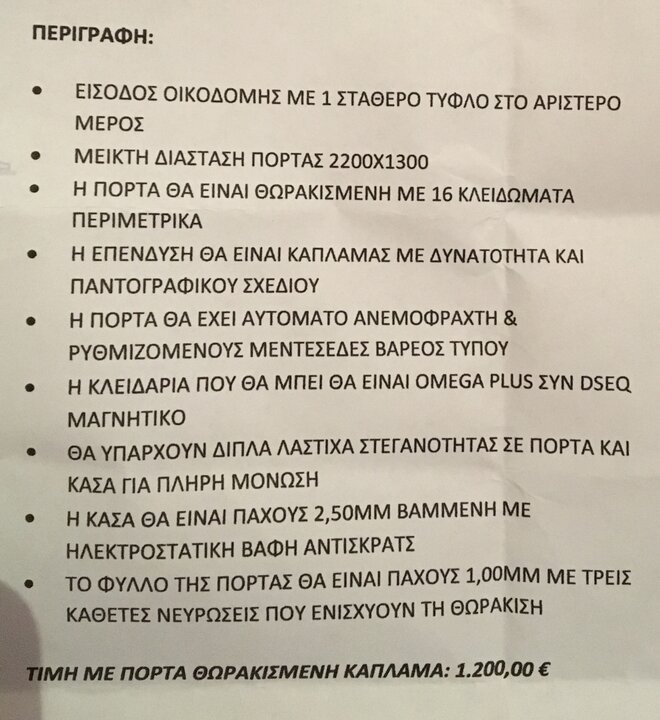

Hunt Δημοσ. 18 Μαρτίου 2019 Δημοσ. 18 Μαρτίου 2019 Στη φωτο φαίνεται η προσφορά που πηρα από κατάστημα στη Θεσσαλονίκη. Για βοηθήστε οι γνώστες... φυσιολογική τιμή; Ή μας δουλεύουν εδώ πάνω;; 😁
tounion Δημοσ. 18 Μαρτίου 2019 Δημοσ. 18 Μαρτίου 2019 1 ώρα πριν, Hunt είπε Στη φωτο φαίνεται η προσφορά που πηρα από κατάστημα στη Θεσσαλονίκη. Για βοηθήστε οι γνώστες... φυσιολογική τιμή; Ή μας δουλεύουν εδώ πάνω;; 😁
funbreaker Δημοσ. 18 Μαρτίου 2019 Δημοσ. 18 Μαρτίου 2019 Αν βάλω πόρτα της τάξεως των 500 ευρώ και κάτω ποια θα είναι τα μειονεκτήματα που θα έχω σε σχέση με μια των 1000+ ;
john_petrucci7 Δημοσ. 19 Μαρτίου 2019 Δημοσ. 19 Μαρτίου 2019 @swayback 2 ώρες πριν, funbreaker είπε Αν βάλω πόρτα της τάξεως των 500 ευρώ και κάτω ποια θα είναι τα μειονεκτήματα που θα έχω σε σχέση με μια των 1000+ ; Σιγουρα θα σου εχουν βαλει κυλινδρο της πλακας (k2, asix κλπ), μετα φανταζομαι θα ειναι πιο λιτη η θωρακιση, πιο λεπτη λαμαρινα, πιο λιγη ενισχυση κλπ. Τωρα λογικα θα κανουν και κατωτερη τιμη λογω τοποθετησης με αφρο αλλα ποσο κατω 50€ γι αυτο υποθετω. Σιγουρα το βασικο κοψιμο της τιμης ειναι στο θεμα γυρω απο την κλειδαρια 1
funbreaker Δημοσ. 19 Μαρτίου 2019 Δημοσ. 19 Μαρτίου 2019 3 hours ago, john_petrucci7 said: @swayback Σιγουρα θα σου εχουν βαλει κυλινδρο της πλακας (k2, asix κλπ), μετα φανταζομαι θα ειναι πιο λιτη η θωρακιση, πιο λεπτη λαμαρινα, πιο λιγη ενισχυση κλπ. Τωρα λογικα θα κανουν και κατωτερη τιμη λογω τοποθετησης με αφρο αλλα ποσο κατω 50€ γι αυτο υποθετω. Σιγουρα το βασικο κοψιμο της τιμης ειναι στο θεμα γυρω απο την κλειδαρια Κι όλα αυτά τα επιπλέον επίπεδα ασφάλειας των ακριβότερων πορτών έχουν κάποιο νόημα ή είναι όλες έτσι κι αλλιώς παραβιασιμες;
