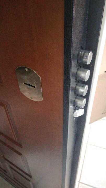

rkos Δημοσ. 14 Μαρτίου 2019 Δημοσ. 14 Μαρτίου 2019 Καλησπέρα, σε πόρτα ασφαλείας τοποθετημένη το 2000 μπορεί να γίνει έλεγχος αν είναι "τσιμενταρισμένη" η κάσα;
ringboy Δημοσ. 14 Μαρτίου 2019 Δημοσ. 14 Μαρτίου 2019 (επεξεργασμένο) Τα ξυλινα αρμοκαλυπτρα που καλυπτουν τα κενα της κασας ως συνηθως "κουμπωνουν" απλως στην ακρη της κασας με ξυλουργικο τροπο και ειναι πολλες φορες ελαφρως κολημενα με σιλικονη. Αφαιρεις ενα τραβωντας σιγα-σιγα και βλεπεις. Επεξ/σία 14 Μαρτίου 2019 από ringboy
JMc7 Δημοσ. 15 Μαρτίου 2019 Δημοσ. 15 Μαρτίου 2019 11 ώρες πριν, rkos είπε Καλησπέρα, σε πόρτα ασφαλείας τοποθετημένη το 2000 μπορεί να γίνει έλεγχος αν είναι "τσιμενταρισμένη" η κάσα; βαλε μας φωτο να δουμε την πορτα
