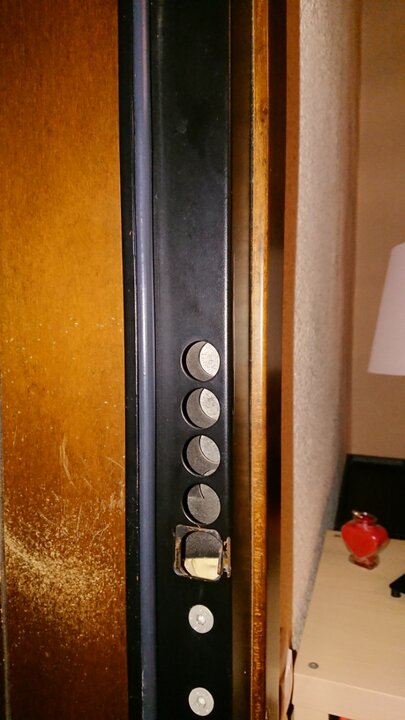

Τώρα που το έψαξα λίγο παραπάνω είναι diamond k3
αν η ζωγραφια στο πλάι ειναι μια ευθεια γραμμη δεν ειναι ο κ3. αν ειναι οντως ζωγραφια & πηγαινει δεξια/αριστερα, τοτε ειναι ο κ3.
ΠΡΟΣΟΧΗ : ΚΛΕΙΔΙΑ ΑΝΤΙΓΡΑΦΟΝΤΑΙ ΠΑΝΤΟΥ (χωρις καρτα εννοειται). ΚΟΣΤΟΣ 5€. ΜΗΝ ΤΟΥ ΠΟΥΝ ΚΑΤΙ 25€ ~ 30€ ΠΟΥ ΑΚΟΥΣΑ.
ΥΓ - Αν ειναι στην περιοχη της Ν.Σμυρνης (ειδικα κοντα στην Ε.Βενιζελου) & του Γαλατσιου (προς Λαμπρινη & ακολουθως Βεϊκου) το σπιτι, αλλαγη του κυλινδρου χθες. Ειναι θεμα χρονου να τον διαρρηξουν σε πρωτη ευκαιρια.

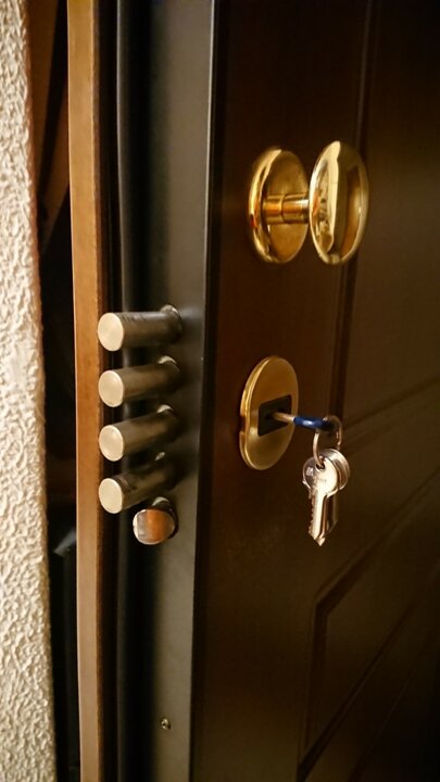

Καλησπέρα. Υπάρχει τρόπος να βελτιώσουμε αυτήν την πόρτα; Διαθέσιμο μπάτζετ γύρω στα γύρω στα 150 Ευρώ. Ευχαριστώ πολύ!!!

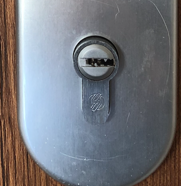

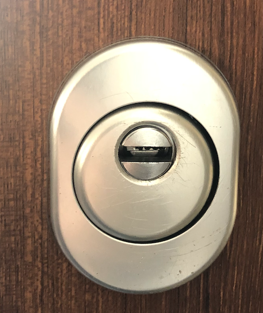

Εχουμε στο διαμέρισμα που νοικιαζουμε κλειδαριές secure me (κυλίνδρους μαλλον) σε πόρτες ασφαλείας 5ετίας. Για την πόρτα της εισόδου της πολυκατοικίας δεν μπορω να κανω κατι εγω, αλλά και σε αυτη αλλά και στην πόρτα του διαμερίσματος το κλειδί μπαίνει με πολύ δυσκολία και κούνημα δεξιά αριστερά. Στο γύρισμα δεν έχει π΄ροβλημα αλλα στο μπες βγες ζορίζεται πολυ και ειναι και αρκετα εκνευριστικό. Εχω δοκιμάσει με wd40 αλλα είναι προσωρινη λύση οπότε πρεπει να πάμε σε καινουργιο κύλινδρο φανταζομαι.
Τι προτείνετε; Με ενδιαφέρει κυρίως το κομματι της ασφάλειας και μετα το κόστος.

με securemme k2, οσο πιο πολυ wd40 τοσο χειροτερα + οτι μπορεις ν'ανοιξεις και με ακοπο κλειδι.
οταν γραφετε τι προτεινουμε, τι εννοειτε ;
θελετε κατι να κανετε τη δουλεια σας οπως τωρα ή κατι σοβαρο για πανω απο 80-90 ευρω ;

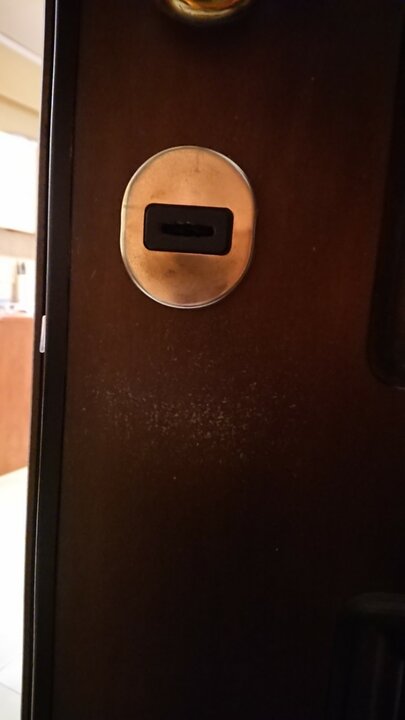

Cisa Revo + Agb5000s + Sferik Disec
Cisa Revo + Agb9000 + Sferik Disec λιγο παραπανω
η πορτα ανοιγει προς τα μεσα ή προς τα εξω ;
εχω μπερδευτει με τις 2 φωτογραφιες

Ευχαριστώ για την απάντηση, μέσα δεξιά ανοίγει..:-)
17 λεπτά πριν, dikonas18 είπε
βαλε αν μπορεις κ την αλλη πλευρα να δω το διακοσμητικο & αν μπορεις το κεφαλι του κλειδιου ή γραψε μου τι λεει επανω γιατι εχω σκασει αν ειναι Atra ή κατι αλλο.
