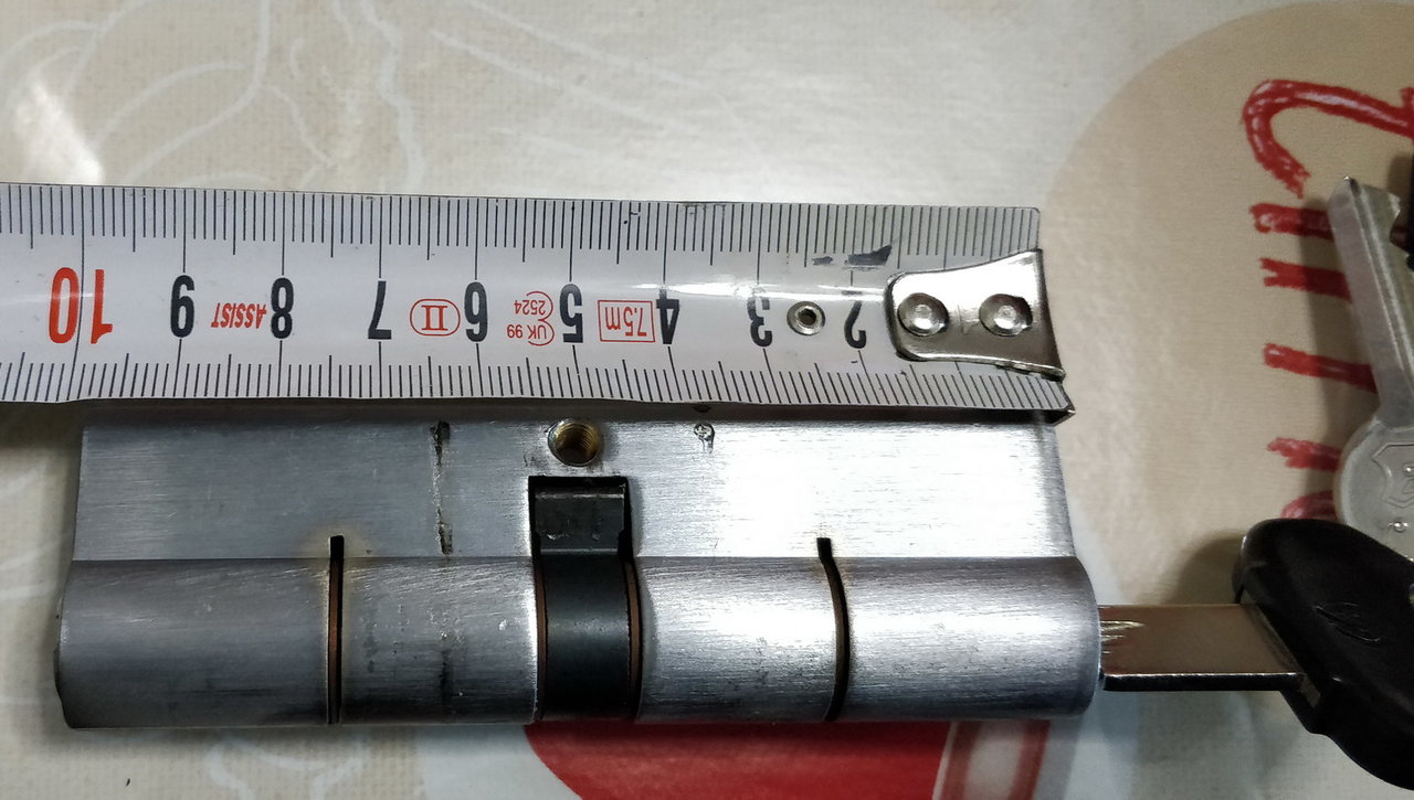

pantelikas Δημοσ. 26 Ιουνίου 2018 Δημοσ. 26 Ιουνίου 2018 Καλησπέρα από Θεσσαλονίκη, ρώτησα σε 2 καταστήματα δεν υπάρχει λέει κύλινδρος cisa rs3 ή mauer nw4 στην διάσταση 100mm. (50/50mm) Επισυνάπτω φωτογραφία της υπάρχουσας κλειδαριάς γιατί μάλλον δεν μετράω σωστά. Προς τους επαγγελματίες του είδους στείλτε καμιά προσφορά να αγοράσω κύλινδρο στην σωστη διάσταση. Κάτι από τους προτεινόμενους evva 4ks, evva ics, cisa rs3s, mul-t-lock mt5, mauer nw4

swayback Δημοσ. 26 Ιουνίου 2018 Μέλος Δημοσ. 26 Ιουνίου 2018 (επεξεργασμένο) 3 ώρες πριν, pantelikas είπε Καλησπέρα από Θεσσαλονίκη, ρώτησα σε 2 καταστήματα δεν υπάρχει λέει κύλινδρος cisa rs3 ή mauer nw4 στην διάσταση 100mm. (50/50mm) Επισυνάπτω φωτογραφία της υπάρχουσας κλειδαριάς γιατί μάλλον δεν μετράω σωστά. Προς τους επαγγελματίες του είδους στείλτε καμιά προσφορά να αγοράσω κύλινδρο στην σωστη διάσταση. Κάτι από τους προτεινόμενους evva 4ks, evva ics, cisa rs3s, mul-t-lock mt5, mauer nw4 Καλησπέρα. Σωστά μετράς, 50-50(100mm) είναι ο Κ2 της φωτό. Σπάνια/«περίεργη» διάσταση. Αν θέλεις ανέβασε μία φωτό του προφίλ της πόρτας στο σημείο της κλειδαριάς (με τον κύλινδρο που έχεις ήδη, πάνω στην πόρτα όμως) για να επιβεβαιώσουμε ότι δεν προεξέχει από κάποια πλευρά, περισσότερο από όσο πρέπει. 32 λεπτά πριν, adreas195 είπε καλησπέρα σε όλα τα παιδιά, ήθελα την βοήθεια σας για αλλαγή παλιάς ξύλινης πόρτας σε διαμέρισμα , θέλω μια θωρακισμένη που να έχει ηχομόνωση /θερμομόνωση και να εχει αξιοπρεπή κλειδαριά. έχω δεί τις παρακάτω απο αναζήτηση στο internet Siamos Atros 550euro , PortaBlock Rock 750 euro , EuroPorta ARMOR 750euro . Χωρίς ΦΠΑ τιμές. η αν έχετε κάποια άλλη να προτείνετε , θα ήθελα ιδανικά το πολύ μέχρι 1000 ευρω . Απο κυλίνδρους λατρεύω τον abloy protect2 αλλά θα ανέβει αρκετά το κόστος Καλησπέρα. Ενδεικτικά υπάρχουν και άλλες εταιρείες που μπορείς να ρίξεις μία ματιά, όπως η steeldoor πχ, αλλά ήδη αυτές οι 3 πόρτες που ανέφερες, είναι αρκετά καλές. Ο Abloy που θες, κάνει περίπου 150€. Δηλαδή έχοντας υπ’ όψιν το budget των 1.000€ και τις τιμές των τριών πορτών που ανέφερες, μπορείς να τον βάλεις, οριακά. Έχει αναφερθεί στο thread, ότι στην PortaBlock δέχονται να βάλεις τον κύλινδρο και το defender της επιλογής σου, κόβωντας από την αρχική τιμή που σου δώσανε. Μην φανταστείς κάτι τρελό αλλά μπορεί να σου την αφήσουν 700+ΦΠΑ. Για την EuroPorta δεν ξέρω, αλλά μπορείς να ρωτήσεις. Εκτός από την πόρτα του Σιάμου όπου το defender είναι ήδη αρκετά καλό (υπό την προϋπόθεση ότι στην Atros βάζει το πατενταρισμένο Mottura defender που βάζει και στις πιο καλές του πόρτες), αν το καταφέρεις και σου δώσουν οι άλλες 2 εταιρείες τελική τιμή κοντά στα 800€ (μαζί με ΦΠΑ μέσα), μπορείς πολύ οριακά να βάλεις και τον Abloy και ένα πολύ καλό defender σε συνδυασμό (Disec Diamond BKD250). Επεξ/σία 26 Ιουνίου 2018 από swayback
pantelikas Δημοσ. 26 Ιουνίου 2018 Δημοσ. 26 Ιουνίου 2018 (επεξεργασμένο) Ελπίζω να είναι σαφές. Επεξ/σία 26 Ιουνίου 2018 από pantelikas
swayback Δημοσ. 26 Ιουνίου 2018 Μέλος Δημοσ. 26 Ιουνίου 2018 17 λεπτά πριν, pantelikas είπε Ελπίζω να είναι σαφές. Οκ, το ψάχνω τι υπάρχει και ενημερώνω. Μέχρι στιγμής, μόνο Abloy Protec 2 έχω βρει σε αυτή τη διάσταση και μόνο από ένα κατάστημα - που κι εκεί, αν δεν ρωτήσεις, δεν είναι σίγουρο ότι τον έχει σε 50-50 γιατί είναι αρκετά σπάνια διάσταση κυλίνδρου. Σε ενδιαφέρει ο Abloy ή θες αποκλειστικά κάποιον από αυτούς που ανέφερες αρχικά; 1
pantelikas Δημοσ. 26 Ιουνίου 2018 Δημοσ. 26 Ιουνίου 2018 (επεξεργασμένο) Δεν θέλω μόνο τον Abloy. Θέλω να αασφαλίσω αυτήν την πόρτα με κάτι αρκετά καλύτερο. Τα παραπάνω που έγραψα προτάθηκαν από τον mclein σε προηγούμενες σελίδες. Δεν έχω κάποια εμπειρία ή σχετική γνώση. Μόνο 100άρης κύλινδρος μπαίνει; Σε κάποια επικοινωνία με κλειδαρά με τις ίδιες φωτογραφίες μου προτάθηκε 90άρης αλλά να κάνει ο τεχνίτης κάτι για να ταιριάξει. Ευχαριστώ πολύ για τον χρόνο Επεξ/σία 26 Ιουνίου 2018 από pantelikas
