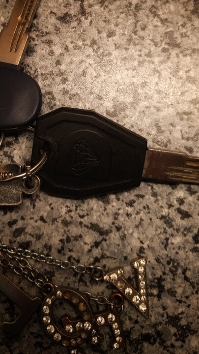

pintourikio Δημοσ. 5 Μαρτίου 2019 Δημοσ. 5 Μαρτίου 2019 Ξέρουμε ποιος iseo είναι ο αριστερά και ποιος κύλινδρος είναι ο δεξιά? Σε τι επίπεδο βρίσκονται?
swayback Δημοσ. 5 Μαρτίου 2019 Μέλος Δημοσ. 5 Μαρτίου 2019 9 λεπτά πριν, pintourikio είπε Ξέρουμε ποιος iseo είναι ο αριστερά και ποιος κύλινδρος είναι ο δεξιά? Σε τι επίπεδο βρίσκονται? Iseo r6 Plus αριστερά, Diamond ST δεξιά. Απλοί κύλινδροι. 1
pintourikio Δημοσ. 5 Μαρτίου 2019 Δημοσ. 5 Μαρτίου 2019 6 λεπτά πριν, swayback είπε Iseo r6 Plus αριστερά, Diamond ST δεξιά. Απλοί κύλινδροι. Ο diamond st τοποθετήθηκε πριν λίγους μήνες σε καινούρια πόρτα σε γνωστό μου. Μαζί με securemme defender. Από μια ολιγόλεπτη συζήτηση που είχαμε δεν έμεινε καθόλου ευχαριστημένος από την επιλογή της πόρτας του (δεν πρόλαβα να ρωτήσω λεπτομέρειες). Η πόρτα του αγοράστηκε από portabravo
swayback Δημοσ. 5 Μαρτίου 2019 Μέλος Δημοσ. 5 Μαρτίου 2019 2 λεπτά πριν, pintourikio είπε Ο diamond st τοποθετήθηκε πριν λίγους μήνες σε καινούρια πόρτα σε γνωστό μου. Μαζί με securemme defender. Από μια ολιγόλεπτη συζήτηση που είχαμε δεν έμεινε καθόλου ευχαριστημένος από την επιλογή της πόρτας του (δεν πρόλαβα να ρωτήσω λεπτομέρειες). Η πόρτα του αγοράστηκε από portabravo Μπορεί να αλλάξει μόνο τον κύλινδρο για αρχή και θα είναι οκ. Από AGB 9000 (50~60€) και πάνω.
pintourikio Δημοσ. 5 Μαρτίου 2019 Δημοσ. 5 Μαρτίου 2019 59 λεπτά πριν, swayback είπε Iseo r6 Plus αριστερά, Diamond ST δεξιά. Απλοί κύλινδροι. Τώρα που το έψαξα λίγο παραπάνω είναι diamond k3
