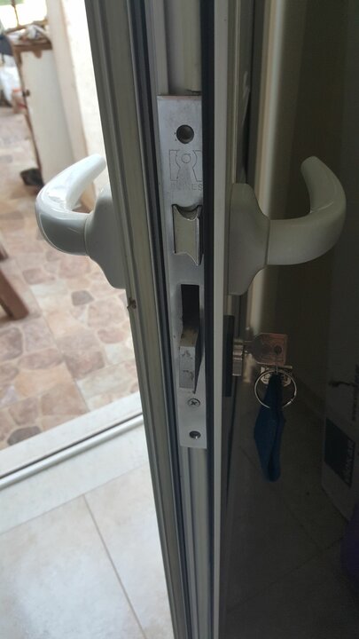

petasis Δημοσ. 21 Φεβρουαρίου 2019 Δημοσ. 21 Φεβρουαρίου 2019 15 ώρες πριν, john_petrucci7 είπε Νομιζα οτι προκειται για πορτα ασφαλειας λαθος.. Πόρτες ασφαλείας έβαλα. Πού σε μπέρδεψα; 🙂 Κοίταγα τις κάσες σήμερα, και είδα ότι σε μερικά σημεία πρέπει να έχουν βάλει και βίδες εσωτερικά της κάσας στον τοίχο. Βέβαια από την μια μεριά μπορώ μόνο να δω (αυτή της κλειδαριάς), η άλλη πλευρά έχει πλαστικές τάπες. Δεν κατάλαβα πότε τις έβαλαν τις βίδες και πόσο μακριές είναι. Προσπάθησα να βρω και βίντεο που βάζουν με τσιμέντο, δεν βρήκα σπουδαία πράγματα: Να κάνω και μια άσχετη με πόρτα ασφαλείας ερώτηση; Σε κανονική πόρτα αλουμινίου (μη θωρακισμένη), αν ήθελα να αλλάξω αφαλό στην κλειδαριά, υπάρχει κάτι καλό, αντίστοιχο με αυτούς που μπαίνουν στις πόρτες ασφαλείας; Στις πόρτες μου έβαλαν τον RS3S, αλλά κατάλαβα ότι είναι πιο μακρύς από τους τυπικούς. Κάνω λάθος;
mclein Δημοσ. 21 Φεβρουαρίου 2019 Δημοσ. 21 Φεβρουαρίου 2019 25 λεπτά πριν, petasis είπε Να κάνω και μια άσχετη με πόρτα ασφαλείας ερώτηση; Σε κανονική πόρτα αλουμινίου (μη θωρακισμένη), αν ήθελα να αλλάξω αφαλό στην κλειδαριά, υπάρχει κάτι καλό, αντίστοιχο με αυτούς που μπαίνουν στις πόρτες ασφαλείας; Στις πόρτες μου έβαλαν τον RS3S, αλλά κατάλαβα ότι είναι πιο μακρύς από τους τυπικούς. Κάνω λάθος; συνηθως 30x40 / 30x45. σε πορτα αλουμινιου, το βασικο ειναι η κλειδαρια & μετα ο κυλινδρος. αν η κλειδαρια ειναι μονου κλειδωματος και rs3s να βαλεις σε σωστη διασταση ο λοστος θ'ανοιξει την πορτα σα ξεκλειδωτη. το θεμα ειναι : καλη κλειδαρια 3 ή περισσοτερων σημειων. ειτε GU, ειτε Cisa για μεγαλυτερη αντοχη στο χρονο. ακολουθως αναβαθμιση σε καποιον ατσαλινο κυλινδρο (astral s, agb9000, eps, rpe, pextra κλπ)
petasis Δημοσ. 21 Φεβρουαρίου 2019 Δημοσ. 21 Φεβρουαρίου 2019 Φοβάμαι ότι ό,τι και να κάνω, η πόρτα θα ανοίξει με λοστό σαν ξεκλείδωτη. Τώρα έχει μια απλή κλειδαριά domus, που κλειδώνει με 1 γύρισμα του κλειδιού, και βγάζει την τυπική ορθογώνια "γλώσσα". Με ένα παχύμετρο προσπάθησα να μετρήσω το μήκος του αφαλού, και βγήκε κάπου 7.4 εκατοστά. Υπάρχει τέτοιο μήκος; Για να αλλάξει η κλειδαριά, μάλλον πρέπει να βρω κάποιον αλουμινά.
mclein Δημοσ. 21 Φεβρουαρίου 2019 Δημοσ. 21 Φεβρουαρίου 2019 8 λεπτά πριν, petasis είπε Φοβάμαι ότι ό,τι και να κάνω, η πόρτα θα ανοίξει με λοστό σαν ξεκλείδωτη. Τώρα έχει μια απλή κλειδαριά domus, που κλειδώνει με 1 γύρισμα του κλειδιού, και βγάζει την τυπική ορθογώνια "γλώσσα". Με ένα παχύμετρο προσπάθησα να μετρήσω το μήκος του αφαλού, και βγήκε κάπου 7.4 εκατοστά. Υπάρχει τέτοιο μήκος; Για να αλλάξει η κλειδαριά, μάλλον πρέπει να βρω κάποιον αλουμινά. στειλε μου ενα πμ με φωτο. ανοιχτη την αλουμινοπορτα & να φαινεται η κλειδαρια. υγ - οπως σου εγραψα, υπαρχουν κυλινδροι σε ολες τις διαστασεις. το 30x45 ειναι το ιδανικο για εσενα.

petasis Δημοσ. 22 Φεβρουαρίου 2019 Δημοσ. 22 Φεβρουαρίου 2019 23 ώρες πριν, mclein είπε στειλε μου ενα πμ με φωτο. ανοιχτη την αλουμινοπορτα & να φαινεται η κλειδαρια. υγ - οπως σου εγραψα, υπαρχουν κυλινδροι σε ολες τις διαστασεις. το 30x45 ειναι το ιδανικο για εσενα. Βγαίνει κάτι από την φωτογραφία; 5 ώρες πριν, john_petrucci7 είπε Ολο αλλαζει πακετο, με 100 δεν παιρνεις τιποτα με 150 κατι της πλακας (k2, assix κλπ) με 200 ξεκιναμε σοβαρα να μιλαμε Αχρειαστοι τοσοι πυροι του κ.χαλκια. απλα διαφημιση, αμα μαθεις τιμη σιγουρα περνεις κατι πιο σοβαρο και με καλυτερη θωρακιση απο σιαμο. Επισης οι τοσοι πυροι οταν ανοιγουν με μια κλειδαρια μονο δεν εχει τοσο νοημα Να ρωτήσω κάτι για τον κατασκευαστή που αναφέρεις; Μου έκανε εντύπωση που έχει ανάρτηση εναντίον των κλάσεων, δεν αναφέρει πιστοποιήσεις, και παρόλα αυτά δίνει μια "εκτίμηση" στα μοντέλα του, με τα 2 τελευταία να είναι "κλάσης 3". Η κλάση 3 δεν είναι επίφοβη; Δηλαδή ανοίγει με λοστό; Δεν πρέπει να ψάχνουμε για κλάση 4; (Καλά, για την κλάση 5 δεν το συζητώ, δεν υπάρχει τέτοια πόρτα που να μην ανοίγει με τροχό σε 40 λεπτά)
mclein Δημοσ. 22 Φεβρουαρίου 2019 Δημοσ. 22 Φεβρουαρίου 2019 5 ώρες πριν, petasis είπε Βγαίνει κάτι από την φωτογραφία; μπορει να μπει κλειδαρια 3 σημειων (κατα προτιμηση cisa multitop) - οπως μπορει να μπει και κυλινδρος ασφαλειας 30x45. 11 ώρες πριν, john_petrucci7 είπε Αχρειαστοι τοσοι πυροι του κ.χαλκια. απλα διαφημιση, αμα μαθεις τιμη σιγουρα περνεις κατι πιο σοβαρο και με καλυτερη θωρακιση απο σιαμο. Επισης οι τοσοι πυροι οταν ανοιγουν με μια κλειδαρια μονο δεν εχει τοσο νοημα επισης κατι πολυ αρνητικο στην υποθεση ειναι οτι η κλειδαρια μετακινει ΟΛΟΥΣ τους πυρους = τεραστιο βαρος που θα φανει μακροχρονια. 2
