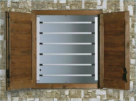

Dvs Δημοσ. 19 Φεβρουαρίου 2019 Δημοσ. 19 Φεβρουαρίου 2019 Αυτες οι μπάρες έχουν καποιο ουσιαστικό αποτέλεσμα; Θέλω κατι που να μπορεί να βγαινει τελειως
Alejandro Δημοσ. 19 Φεβρουαρίου 2019 Δημοσ. 19 Φεβρουαρίου 2019 (επεξεργασμένο) 1 ώρα πριν, swayback είπε Τον δοκίμασες; Είδες διαφορά; (Για τον ρότορα λέω) 1 ώρα πριν, mclein είπε σιγουρα ειναι καλυτερα απο τον κλασικο ροτορα. Εγώ να πω την αλήθεια δεν είδα διαφορά στο γύρισμα. Είναι σίγουρα πιο εύκολος όταν πας να βάλεις το κλειδί ενώ ο άλλος με τη σχισμή μπορεί να είχε γυρίσει. Επεξ/σία 19 Φεβρουαρίου 2019 από Alejandro 1
gsf Δημοσ. 19 Φεβρουαρίου 2019 Δημοσ. 19 Φεβρουαρίου 2019 1 ώρα πριν, Dvs είπε Αυτες οι μπάρες έχουν καποιο ουσιαστικό αποτέλεσμα; Θέλω κατι που να μπορεί να βγαινει τελειως Βιομεταλουμιν πρέπει να είναι. Αυτές θα βάλω και εγώ στο χωριό
Dvs Δημοσ. 19 Φεβρουαρίου 2019 Δημοσ. 19 Φεβρουαρίου 2019 Το θέμα ειναι αν αντέχουν σε μια σοβαρή απόπειρα. Και ποια η αντοχή της κλειδαρίας, γιατι αμα ξεκλειδώσει οι μπάρες βγαίνουν εύκολα.
gsf Δημοσ. 19 Φεβρουαρίου 2019 Δημοσ. 19 Φεβρουαρίου 2019 (επεξεργασμένο) 37 λεπτά πριν, Dvs είπε Το θέμα ειναι αν αντέχουν σε μια σοβαρή απόπειρα. Και ποια η αντοχή της κλειδαρίας, γιατι αμα ξεκλειδώσει οι μπάρες βγαίνουν εύκολα. Σε σοβαρή απόπειρα λίγα προϊόντα αντέχουν. Είναι όμως ένα σοβαρό εμπόδιο και λειτουργούν αποτρεπτικά. Επεξ/σία 19 Φεβρουαρίου 2019 από gsf 2
