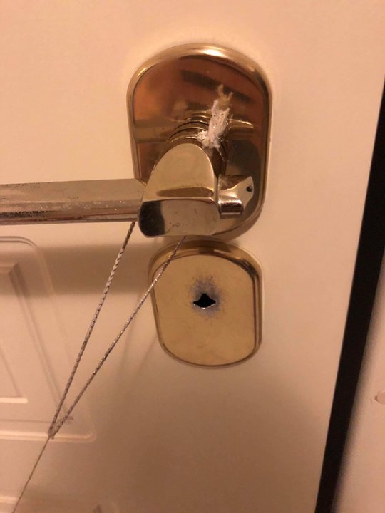

pallisi Δημοσ. 23 Ιουνίου 2018 Δημοσ. 23 Ιουνίου 2018 Καλημέρα και πάλι, Απλή εξώπορτα είναι, σιδερένια βέβαια αλλά η κλειδαριά είναι της πλάκας και θέλω να την αλλάξω. Την ανοίγει και 5χρονο. Ευχαριστώ πολύ!

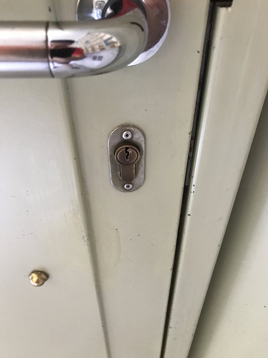

swayback Δημοσ. 23 Ιουνίου 2018 Μέλος Δημοσ. 23 Ιουνίου 2018 3 ώρες πριν, Bandit είπε 1. Πόρτα ασφαλέιας την default που έβαλε ο κατασκευαστής . Η μόνη αλλαγή είναι πρίν 5-6 χρόνια κλειδαρία OMEGA Plus , που απο όσο διαβάζω κρατάει ακόμα καλά σε επίπεδα ασφάλειας ? 2. Έχω τοποθετήσει , φαινεται σε μία φώτο , μία κάμερα μέσα στο πάνω μέρος της κάσας , όποτε μου στέλνει notification + κάνει recording όταν κάποιος πλησιάσει κοντά . 3. Θα ήθελα να βάλω και μία 2η κλειδαρία , εκτός απο την Omega , έιναι εφικτό ? 4.Το defender που φαίνεται , δεν μπορώ να κρίνω αν είναι καλό . Τι λέτε ? 5. Είχα σκεφτεί μήπως έβαζα μαγνήτη σαν , αντί για 2η κλειδαρία . Αξίζει ? Κάνει δουλέια σε περίπτωση που παραβιαστέι η κλειδαρία ? Για home use την χρησιμοποιείτε ? Είμαι σε οροφοδιαμέρισμα , χωρίς γειτονικές πολυκατοικίες , όποτε ο μόνος τρόπος πρόσβασης έιναι απο την κυρίως είσοδο ή κανένας σαλταδόρος risky λόγο του ότι είμαι ψιλά . Αυτό που θέλω είναι να ανεβάσω το επίπεδο ασφάλειας και να είναι αποτρέπτικη η έικονα που θα δέι πιθανός εισβολέας με τις 2 κλειδαρίες (για αυτόυς που βίαζονται να μπούν κάπου) . Ευχαριστώ εκ των προτέρων για τον χρόνο σας ! 1. Ναι, είναι ακόμα οκ. 3. Ναι, είναι. Υπάρχουν διάφορες λύσεις όπως ηλεκτροπίρροι σε συνδυασμό με καρταναγνώστες/πληκτρολόγιο/κ.λπ., μηχανικές αυτόματους κλειδώματος με defender και κύλινδρο, deadbolts, κ.α..Όμως όλες αυτές οι λύσεις είναι σχετικά ακριβές (200+€). 4. Δεν είναι defender. Είναι η εξωτερική διακοσμητική ροζέτα. Υπάρχουν όμως defenders για την Omega. Αν όμως σου έχουν βάλει πλάκα μαγγανίου, είσαι οκ. Ενημερωτικά, υπάρχει μαγνητικό defender (Disec MRM29SK) που μπαίνει στην Omega και κλείνει την τρύπα που μπαίνει το κλειδί. Όντως, οι 2 κλειδαριές λειτουργούν πιο αποτρεπτικά από μία. Αλλά η Omega λειτουργεί αρκετά αποτρεπτικά από μόνη της, μιας και δεν έχουν καταφέρει να την ανοίξουν χωρίς να την τρυπήσουν/καταστρέψουν. 2 ώρες πριν, pallisi είπε Καλημέρα και πάλι, Απλή εξώπορτα είναι, σιδερένια βέβαια αλλά η κλειδαριά είναι της πλάκας και θέλω να την αλλάξω. Την ανοίγει και 5χρονο. Ευχαριστώ πολύ! Μπορείς να βάλεις κάποιον ποιοτικό και όχι πολύ ακριβό κύλινδρο(~40€), όπως τον Cisa Astral S ή τον AGB Scudo 9000. Αν θες κάτι ακόμα πιο οικονομικό, δες για κάποιον break-secure κύλινδρο όπως Securemme K22 Evo. Αν και οι 2 παραπάνω είναι προτιμότεροι. Μέτρησε τη διάσταση του κυλίνδρου πριν τον πάρεις. Όσο λιγότερο προεξέχει, τόσο το καλύτερο.
pallisi Δημοσ. 23 Ιουνίου 2018 Δημοσ. 23 Ιουνίου 2018 (επεξεργασμένο) Να βάλω καμία αυτό το προστατευτικό; Defender; Έχεις να μου προτείνεις κάτι; Επίσης επειδή θα χρειαστώ 10 αντικλείδια, που μπορώ να τα βγάλω εδώ στην Αθήνα; Ευχαριστώ πάρα πολύ. Επεξ/σία 23 Ιουνίου 2018 από pallisi
swayback Δημοσ. 23 Ιουνίου 2018 Μέλος Δημοσ. 23 Ιουνίου 2018 4 ώρες πριν, pallisi είπε Να βάλω καμία αυτό το προστατευτικό; Defender; Έχεις να μου προτείνεις κάτι; Επίσης επειδή θα χρειαστώ 10 αντικλείδια, που μπορώ να τα βγάλω εδώ στην Αθήνα; Ευχαριστώ πάρα πολύ. Για να μπει defender, θα πρέπει να βγει η ασημένια ροζέτα (γύρω από τον κύλινδρο) που είναι πιασμένη με πριτσίνια. Για σιδερένιες πόρτες, υπάρχουν τα ανοιχτού τύπου και τα κλειστού τύπου. Ένα καλό (κλειστού τύπου) και σχετικά οικονομικό, είναι το Disec SG08 αλλά δεν θα μπορεί να μπει αν προεξέχει πάνω από 8 χιλιοστά ο κύλινδρος. Αλλιώς μπορείτε να βάλετε το ανοιχτού τύπου Disec BG8000. Αν θέλεις να μπει defender οπωσδήποτε, καλό θα ήταν να δει πρώτα την πόρτα κάποιος του επαγγέλματος για να επιβεβαιώσει ότι δεν θα βρίσκουν οι βίδες του defender στην κλειδαριά. Αλλιώς απλά αλλάζεις τον κύλινδρο και είσαι οκ. Από το κλειδαράδικο που θα πάρεις τον κύλινδρο, ζητάς και τα αντικλείδια που θες. Από τους κυλίνδρους που πρότεινα, ο Cisa Astral S έχει σχετικά φθηνά κλειδιά (4-6€ ανάλογα από που θα τα πάρεις).

Bandit Δημοσ. 24 Ιουνίου 2018 Δημοσ. 24 Ιουνίου 2018 Στις 23/6/2018 στις 2:18 ΜΜ, swayback είπε 1. Ναι, είναι ακόμα οκ. 3. Ναι, είναι. Υπάρχουν διάφορες λύσεις όπως ηλεκτροπίρροι σε συνδυασμό με καρταναγνώστες/πληκτρολόγιο/κ.λπ., μηχανικές αυτόματους κλειδώματος με defender και κύλινδρο, deadbolts, κ.α..Όμως όλες αυτές οι λύσεις είναι σχετικά ακριβές (200+€). 4. Δεν είναι defender. Είναι η εξωτερική διακοσμητική ροζέτα. Υπάρχουν όμως defenders για την Omega. Αν όμως σου έχουν βάλει πλάκα μαγγανίου, είσαι οκ. Ενημερωτικά, υπάρχει μαγνητικό defender (Disec MRM29SK) που μπαίνει στην Omega και κλείνει την τρύπα που μπαίνει το κλειδί. Όντως, οι 2 κλειδαριές λειτουργούν πιο αποτρεπτικά από μία. Αλλά η Omega λειτουργεί αρκετά αποτρεπτικά από μόνη της, μιας και δεν έχουν καταφέρει να την ανοίξουν χωρίς να την τρυπήσουν/καταστρέψουν. Μπορείς να βάλεις κάποιον ποιοτικό και όχι πολύ ακριβό κύλινδρο(~40€), όπως τον Cisa Astral S ή τον AGB Scudo 9000. Αν θες κάτι ακόμα πιο οικονομικό, δες για κάποιον break-secure κύλινδρο όπως Securemme K22 Evo. Αν και οι 2 παραπάνω είναι προτιμότεροι. Μέτρησε τη διάσταση του κυλίνδρου πριν τον πάρεις. Όσο λιγότερο προεξέχει, τόσο το καλύτερο. Σε ευχαριστώ για την απάντηση σου . Είδα λίγο για deadbolts και νομίζω οτι προς τα έκει θα πάω μάλλον & θα προσπαθήσω να δώ αν έχει πλάκα μαγγανίου . Ευχαριστώ 1
