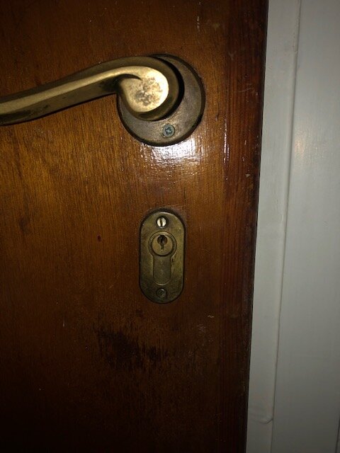

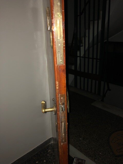

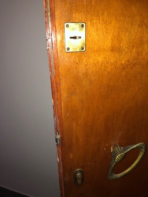

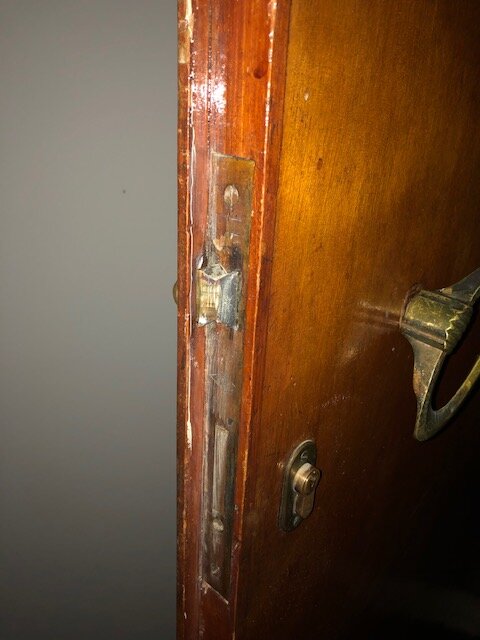

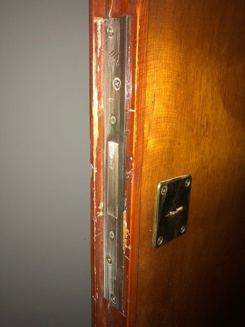

SilentBartholomew Δημοσ. 12 Φεβρουαρίου 2019 Δημοσ. 12 Φεβρουαρίου 2019 Καλησπέρα, Νοικιάζω ένα διαμέρισμα το οποίο έχει τις εξής δύο κλειδαριές Με τι θα μου προτείνατε να τις αλλάξω μιας και δεν μου γεμίζουν και πολύ το μάτι. Επίσης σχετικά με smart locks έχετε κάποια άποψη; Ευχαριστώ εκ των προτέρων

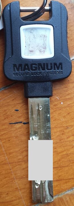

aneinaiakeini Δημοσ. 13 Φεβρουαρίου 2019 Δημοσ. 13 Φεβρουαρίου 2019 Καλη...μέρα μάλλον πια. Παρακολουθώ το θέμα 2 χρόνια τώρα και αυτό είναι το πρώτο μου post. Θέλω να ευχαριστήσω όλους όσους έχουν βάλει τα λιθαράκια της γνώσης τους σε αυτό το thread που είχα την ευχαρίστηση να το διαβάσω όλο (ναι, και το part 1). Ιδιαίτερα βεβαίως 2 άτομα: Τον @swayback με την άπειρη υπομονή του και τις αναλυτικές απαντήσεις του και τον @mclein για την εμπειρία του. Στο ψητό: Ξέρει κανείς ποιός magnum κύλινδρος είναι αυτός με βάση το κλειδί της φωτογραφίας; 1

swayback Δημοσ. 13 Φεβρουαρίου 2019 Μέλος Δημοσ. 13 Φεβρουαρίου 2019 (επεξεργασμένο) 9 ώρες πριν, aneinaiakeini είπε Καλη...μέρα μάλλον πια. Παρακολουθώ το θέμα 2 χρόνια τώρα και αυτό είναι το πρώτο μου post. Θέλω να ευχαριστήσω όλους όσους έχουν βάλει τα λιθαράκια της γνώσης τους σε αυτό το thread που είχα την ευχαρίστηση να το διαβάσω όλο (ναι, και το part 1). Ιδιαίτερα βεβαίως 2 άτομα: Τον @swayback με την άπειρη υπομονή του και τις αναλυτικές απαντήσεις του και τον @mclein για την εμπειρία του. Στο ψητό: Ξέρει κανείς ποιός magnum κύλινδρος είναι αυτός με βάση το κλειδί της φωτογραφίας; Το κλειδί μοιάζει με Magnum Superior, αλλά το πλαστικό μέρος του κλειδιού μου θυμίζει κλειδί magnum για λουκέτο/πέταλο, κ.λπ. Μέτριος κύλινδρος όπως και να χει. 38 λεπτά πριν, IKARIWTHS είπε Καλημερα σε ολους Φιλοι maclein και wayback χρειαζομαι βοηθεια. Σε κατοικια που κανω ανακαίνιση θα μπει καινουρια πορτα,η εταιρεια που βαζει τα κουφωματα συνεργαζεται με τη dierre οποτε βολευει να βαλουν και τη πορτα. Μου προτεινε το μοντελο πορτας dierre asso19 ενω για κλειδαρια και κυλινδρο μου ειπε να διαλλεξω μεταξυ dierre tilanco και iseo . Υπαρχει μεταξυ αυτων των εταιρειων καποιος συνδιασμος που να ειναι κορυφαιος στις μερες μας? Αν οι κλειδαριες που σου εγραψα ειναι καλες μπορω να αλλαξω κυλινδρους στο μελλον,ή ειναι πατενταρισμενα συστηματα για να δεχονται μονο της ιδιας εταιρειας? Τελος maclein μια omega plus που μου εβαλες φετος εχει νοημα να τη δώσω να τη προσαρμόσει σαν δευτερη κλειδαρια η δε γινεται? Τι θα κανατε στη θεση μου? Ναι, μπορείς να βάλεις όποιον κύλινδρο θες μετά. Και καλό θα ήταν να το κάνεις γιατί μάλλον κύλινδρος της πλάκας θα μπει εξ' αρχής. Η Dierre Tilanco νομίζω είναι διπλή κλειδαριά. Βασικά το ερώτημα είναι πόσο σου την αφήνουν και αν έχεις ζητήσει να έχει διπλή κλειδαριά. 33 λεπτά πριν, MariannaDv είπε Γεια σας! Ηθελα να ρωτησω για την Cisa astral tekno...εψαξα και ειδα οτι το attack resistance ειναι 0 (το λεει στο site της cisa). Συγκριτικά με Agb τι να προτιμήσω; Η Scudo φαινεται να εχει καλυτερα χαρακτηριστικα, ειναι πιο ακριβη, αλλα σαν ονομα δεν ειναι ακουστο...ειναι εγγυηση; Μηπως η cisa επειδη εχει χρονια ειναι πιο σιγουρη; Η iseo r7 μηπως γνωριζει καποιος ποσο attack resistance εχει; Ευχαριστω! Αν πήγαινα σε Cisa, θα επέλεγα τουλάχιστον Cisa Astral S. Ο Astral Tekno ουσιαστικά είναι ένας πατενταρισμένος Astral (με προστασία από ανεξέλεγκτη αναπαραγωγή κλειδιών) απλά ποιοτικά είναι κατώτερος από Astra S. Θα τον έβγαζα εκτός. Ο AGB Scudo 9000 είναι ανώτερος από Astral S και Astral Tekno. Τα μείον του είναι ότι δεν έχει προστασία αντιγραφής κλειδιών και ότι το κλειδί μπαίνει και βγαίνει λίγο δύσκολα γιατί έχει πολλές μπίλιες μέσα (έως 17 αν θυμάμαι καλά). Σε τι πόρτα θες να αλλάξεις κύλινδρο; Πόρτα ασφαλείας με defender; Αλουμινόπορτα; Σιδερένια; Ξύλινη (μέ ή χωρίς defender); Φωτογραφίες(παράδειγμα) όπως και το να ξέρουμε ποιο είναι το διαθέσιμο budget, θα βοηθούσαν ώστε να είμαστε πιο σαφείς στις προτάσεις μας. Επεξ/σία 13 Φεβρουαρίου 2019 από swayback 1 1
