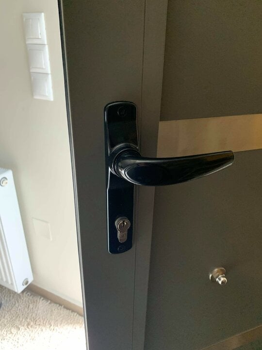

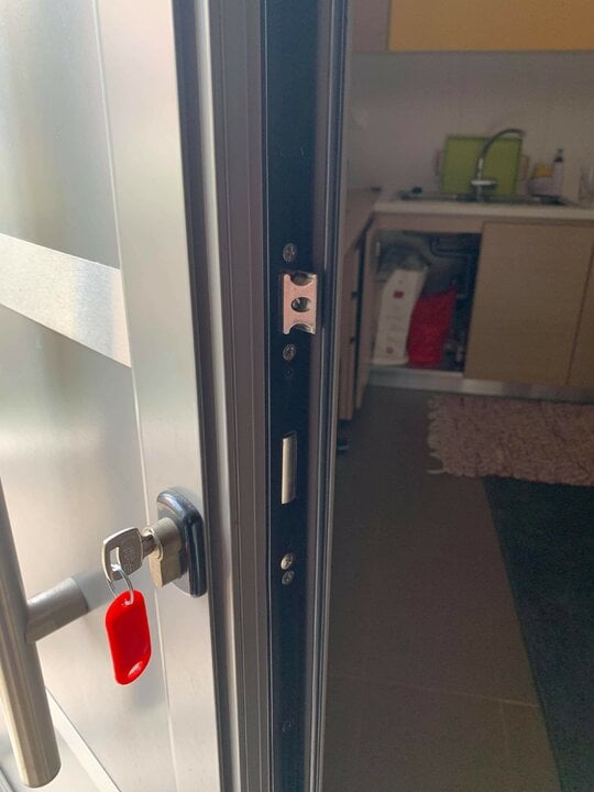

simos1974 Δημοσ. 10 Φεβρουαρίου 2019 Δημοσ. 10 Φεβρουαρίου 2019 Kαλησπερα και παλι εχω εγκατεστημενο κυλινδρο winkhaus RPE (50-30) και θελω να κανω αναβαθμιση σε κατι καλυτερο. Λεω να τον βγαλω και να τον τοποθετησω στην πορτα του εξοχικου μου που εχει εναν DOMUS 85μμ(νομιζω 50-35) βαζω φωτο . Μπορει να γινει η αντικατασταση η θα υπαρχει καποιο προβλημα? Ευχαριστω

mclein Δημοσ. 11 Φεβρουαρίου 2019 Δημοσ. 11 Φεβρουαρίου 2019 12 ώρες πριν, sakis212 είπε Ειναι 8 Διαμερισματα και ειμαστε απο πολλα ατομα γιαυτο 20 κλειδια,δεν το ηξερα αυτο οτι εχει θεμα ο κυλυνδρος απλως σε αλλους δεν συνεφερε η τιμη των κλειδιων και ο χρονος κατασκευης τους λογω οτι ηθελαν παραγγελεια απο εξωτερικο με τα λεγομενα του κλειδαρα. μπορουσατε να βρειτε αλλον κλειδαρα ή απλα να ρωτησετε αλλον κλειδαρα. επισης, ειχατε στα υποψιν Mt5 (οπου το κλειδι εχει παρομοια τιμη {17€} ) / ap4s οπου το κλειδι βγαινει κατω απο 14€ και παει λεγοντας.. 9 ώρες πριν, simos1974 είπε Kαλησπερα και παλι εχω εγκατεστημενο κυλινδρο winkhaus RPE (50-30) και θελω να κανω αναβαθμιση σε κατι καλυτερο. Λεω να τον βγαλω και να τον τοποθετησω στην πορτα του εξοχικου μου που εχει εναν DOMUS 85μμ(νομιζω 50-35) βαζω φωτο . Μπορει να γινει η αντικατασταση η θα υπαρχει καποιο προβλημα? Ευχαριστω στο εξοχικο σου η σωστη διασταση θα ηταν 30χ45 με βαση τη φωτο & δεδομενο οτι τωρα εχει 35χ50. παραυτα, επειδη ο RPE ειναι σχετικα καλος κυλινδρος μπορεις να τον τοποθετησεις χωρις προβλημα. 12 ώρες πριν, sakis212 είπε Ειναι 8 Διαμερισματα και ειμαστε απο πολλα ατομα γιαυτο 20 κλειδια,δεν το ηξερα αυτο οτι εχει θεμα ο κυλυνδρος απλως σε αλλους δεν συνεφερε η τιμη των κλειδιων και ο χρονος κατασκευης τους λογω οτι ηθελαν παραγγελεια απο εξωτερικο με τα λεγομενα του κλειδαρα. 8 διαμμερισματα & 20 κλειδια δεν ειναι πολλα αλλα μαλλον λιγα
