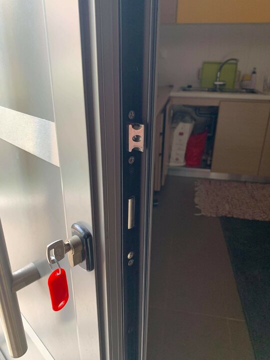

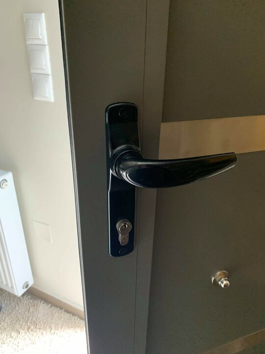

simos1974 Δημοσ. 5 Φεβρουαρίου 2019 Δημοσ. 5 Φεβρουαρίου 2019 Καλησπερα σε ολους, σε πορτα αλουμινιου εξοχικου θελω να αλλαξω κυλινδρο ,λογω του οτι μπηκαν σε διπλανο σπιτι. Τωρα εχει εναν Domus ,φανταζομαι της πλακας. Μπατζετ μεχρι 50 ευρω,τι προτεινετε? Επισης ,επειδη δεν ξερω διαστασεις και θελω να τον αγορασω πριν παω εκει , εβαλα φιλο να τον μετρησει και να βγαλει φωτο...μου ειπε 70 με 80 χιλ....(δεν μπορουσε να μετρησει ακριβως) και μου εστειλε τις παρακατω φωτο. Αν μπορει καποιος γνωστης η του επαγγελματος να βγαλει ακρη με την διασταση κυλινδρου που πρεπει να παρω, ας μου πει . Ευχαριστω
swayback Δημοσ. 5 Φεβρουαρίου 2019 Μέλος Δημοσ. 5 Φεβρουαρίου 2019 (επεξεργασμένο) 45 λεπτά πριν, simos1974 είπε Καλησπερα σε ολους, σε πορτα αλουμινιου εξοχικου θελω να αλλαξω κυλινδρο ,λογω του οτι μπηκαν σε διπλανο σπιτι. Τωρα εχει εναν Domus ,φανταζομαι της πλακας. Μπατζετ μεχρι 50 ευρω,τι προτεινετε? Επισης ,επειδη δεν ξερω διαστασεις και θελω να τον αγορασω πριν παω εκει , εβαλα φιλο να τον μετρησει και να βγαλει φωτο...μου ειπε 70 με 80 χιλ....(δεν μπορουσε να μετρησει ακριβως) και μου εστειλε τις παρακατω φωτο. Αν μπορει καποιος γνωστης η του επαγγελματος να βγαλει ακρη με την διασταση κυλινδρου που πρεπει να παρω, ας μου πει . Ευχαριστω Προεξέχει πολύ από έξω για να είναι 70mm. Μάλλον 80mm(30-50) είναι, αν όχι μακρύτερος. Θα τον άλλαζα με έναν 70mm (30-40) ή το πολύ 75mm (30-45) AGB Scudo 9000. Αν ο φίλος σου μπορεί να βγάλει άλλη μία φωτό το προφίλ της πόρτας (που βγαίνουν οι πίρροι) όπου να φαίνονται στην ίδια φωτογραφία και οι δύο πλευρές του κυλίνδρου, θα βοηθούσε περισσότερο. Επεξ/σία 5 Φεβρουαρίου 2019 από swayback
mclein Δημοσ. 5 Φεβρουαρίου 2019 Δημοσ. 5 Φεβρουαρίου 2019 1 ώρα πριν, simos1974 είπε Καλησπερα σε ολους, σε πορτα αλουμινιου εξοχικου θελω να αλλαξω κυλινδρο ,λογω του οτι μπηκαν σε διπλανο σπιτι. Τωρα εχει εναν Domus ,φανταζομαι της πλακας. Μπατζετ μεχρι 50 ευρω,τι προτεινετε? Επισης ,επειδη δεν ξερω διαστασεις και θελω να τον αγορασω πριν παω εκει , εβαλα φιλο να τον μετρησει και να βγαλει φωτο...μου ειπε 70 με 80 χιλ....(δεν μπορουσε να μετρησει ακριβως) και μου εστειλε τις παρακατω φωτο. Αν μπορει καποιος γνωστης η του επαγγελματος να βγαλει ακρη με την διασταση κυλινδρου που πρεπει να παρω, ας μου πει . Ευχαριστω ξεβιδωστε τη βιδα που κραταει τον αφαλο, βγαλτε τον & μετρηστε. ο αφαλος που εχει τωρα μπορει να ειναι 30χ50, υπαρχει μικρη πιθανοτητα και για 35χ55 ή 40χ60 μιας κ εξεχει πολυ & απο τις 2 μεριες. @Alejandro εχεις καμια αποψη για το προφιλ του αλουμινου ;;

simos1974 Δημοσ. 5 Φεβρουαρίου 2019 Δημοσ. 5 Φεβρουαρίου 2019 Tο θεμα ειναι οτι δεν ειμαι εκει για να κανω τη μετρηση ,θα παω το ΣΚ και ηλπιζα να ειχα βγαλει ακρη με τη διασταση και να παρω κυλινδρο απο Αθηνα και να τον εχω μαζι μου οταν παω για να τον τοποθετισω. Θα ακολουθησω τη συμβουλη σου mclain και θα επανελθω. Ευχαριστω ολους για την απαντηση
