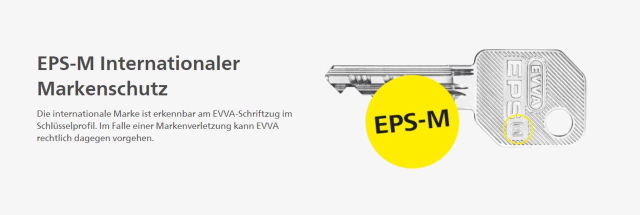

mclein Δημοσ. 31 Ιανουαρίου 2019 Δημοσ. 31 Ιανουαρίου 2019 2 ώρες πριν, djvangelis1 είπε Ευχαριστώ πολύ mclein. Να επιλέξω κάποιον από τους κυλίνδρους που αναφέρω ή να δω και κάτι άλλο; mul-t-lock mt5, iseo r90, evva 4ks, agb dck, cisa rs3s, mauer nw5, abloy protec2 6 λεπτά πριν, clutchmaster είπε Απ οτι μετρησα προχειρα χρειάζομαι τον 27/36 ή/και 31/36. Το οτι η διαδικασία για αντικλείδι είναι αυτή που περιγράφεις, εμένα με επηρεάζει εδώ στην Ελλάδα κάπως; Το πλεονέκτημα είναι ότι έχει ήδη 5 κλειδια (αντί για 3 που είδα στην ελληνική αγορα) και το πομολακι προσωπικα θα με βόλευε για γρηγορο κλειδωμα. Αρκει να είναι ο ίδιος κύλινδρος και να μην έχει διαφορά επειδή γράφει EPS-M. Ευχαριστώ! δε γνωριζω τι σημαινει eps-m. οποτε θελεις 31x36 / πομολο χρωματος ; / 5 κλειδια.
clutchmaster Δημοσ. 31 Ιανουαρίου 2019 Δημοσ. 31 Ιανουαρίου 2019 Μολις ειδα στην ιστοσελιδα της EVVA στα γερμανικα οτι το Μ ειναι για την γερμανικη λέξη Markenschutz που απλα σημαινει copyright. 27/36 ή 31/36, χρώμα αδιάφορο αλλά κατα προτιμηση ασημι, 5 κλειδια.
mclein Δημοσ. 31 Ιανουαρίου 2019 Δημοσ. 31 Ιανουαρίου 2019 1 λεπτό πριν, clutchmaster είπε Μολις ειδα στην ιστοσελιδα της EVVA στα γερμανικα οτι το Μ ειναι για την γερμανικη λέξη Markenschutz που απλα σημαινει copyright. 27/36 ή 31/36, χρώμα αδιάφορο αλλά κατα προτιμηση ασημι, 5 κλειδια. το πομολο που θα ειναι ; 1

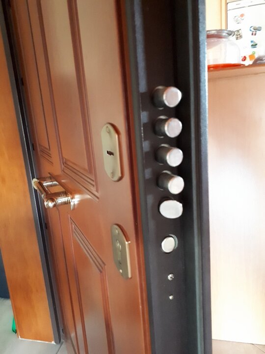

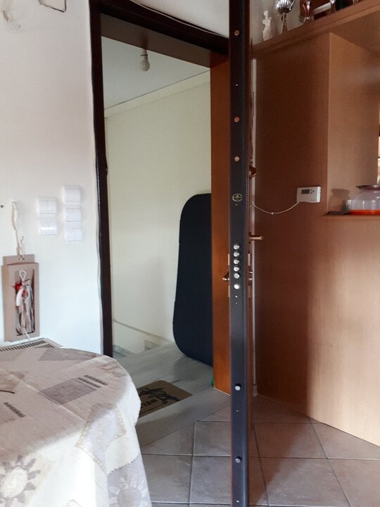

voulah Δημοσ. 31 Ιανουαρίου 2019 Δημοσ. 31 Ιανουαρίου 2019 Καλησπέρα. Μένω στο Μενίδι και έχω μία πόρτα ballomenos 15ετίας με κλειδαριά χρηματοκιβωτίου Mottura (παραθέτω φωτογραφίες). Παρακαλώ, θα ήθελα να ρωτήσω τι μου προτείνετε για αντικατάστασή της και το κόστος. Ευχαριστώ πολύ!

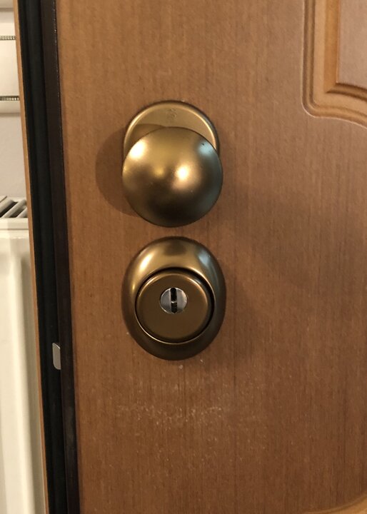

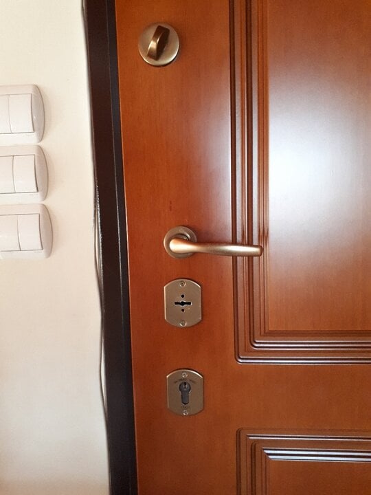

Jimania Δημοσ. 31 Ιανουαρίου 2019 Δημοσ. 31 Ιανουαρίου 2019 Ένα μεγάλο ευχαριστώ στον @mcleinγια την εξαιρετική δουλειά του και τις γνώσεις του. Συγνώμη αν σε έπρηξα αυτές τις μέρες αλλά είναι θέμα χαρακτήρα. Ευχαριστω επίσης και το @swayback για τις συμβουλές του τις τόσο αναλυτικές. Για το τι βάλαμε θα σας ενημερώσει ο τεχνίτης. Χιλια ευχαριστώ και πάλι. 3

swayback Δημοσ. 1 Φεβρουαρίου 2019 Μέλος Δημοσ. 1 Φεβρουαρίου 2019 17 ώρες πριν, clutchmaster είπε Μολις ειδα στην ιστοσελιδα της EVVA στα γερμανικα οτι το Μ ειναι για την γερμανικη λέξη Markenschutz που απλα σημαινει copyright. 27/36 ή 31/36, χρώμα αδιάφορο αλλά κατα προτιμηση ασημι, 5 κλειδια. Ναι, έχει να κάνει με δικαιώματα και με μη εξουσιοδοτημένη αναπαραγωγή κλειδιών. Spoiler Θα επέλεγα διάσταση 31/36 γιατί τα κλειδιά του συγκεκριμένου δεν είναι μακρύλαιμα και έχεις defender. Οπότε αν πάρεις 27/36, ίσως να μην φτάνει να μπει το κλειδί τέρμα, από έξω. Αν τον πάρεις με πόμολο, βεβαιώσου ότι το πόμολο θα είναι στην πλευρά που είναι 36mm και όχι 31mm. 11 ώρες πριν, Jimania είπε Ένα μεγάλο ευχαριστώ στον @mcleinγια την εξαιρετική δουλειά του και τις γνώσεις του. Συγνώμη αν σε έπρηξα αυτές τις μέρες αλλά είναι θέμα χαρακτήρα. Ευχαριστω επίσης και το @swayback για τις συμβουλές του τις τόσο αναλυτικές. Για το τι βάλαμε θα σας ενημερώσει ο τεχνίτης. Χιλια ευχαριστώ και πάλι. CLS5 και EVVA 4KS(;) βλέπω. Από τα καλύτερα σετ που κυκλοφορούν (είναι μετρημένοι αυτοί που έχουν CLS5). Μια χαρά βγήκε και χωρίς μακρόστενη πλάκα. 11 λεπτά πριν, sakisaudi είπε Μια ερώτηση παιδια. Εχω πορτα ασφαλείας αλλα αν είσαι απο εξω και κοιταξεις απο την κλειδαροτρυπα μπορεις να βλεπεις μεσα στο σπιτι πρέπει δηλαδή να εχω πανω το κλειδι οταν ειμαι μεσα στο σπιτι. Υπάρχει κατι που να να βαλω ωστε να μην φαινεται μεσα το σπίτι? Ευχαριστώ Πιθανότατα υπάρχει διακοσμητικό με κάλυμμα που μπορείς να βάλεις από τη μέσα πλευρά της πόρτας. Παράδειγμα. 1
Jimania Δημοσ. 1 Φεβρουαρίου 2019 Δημοσ. 1 Φεβρουαρίου 2019 30 λεπτά πριν, swayback είπε 18 ώρες πριν, clutchmaster είπε Μολις ειδα στην ιστοσελιδα της EVVA στα γερμανικα οτι το Μ ειναι για την γερμανικη λέξη Markenschutz που απλα σημαινει copyright. 27/36 ή 31/36, χρώμα αδιάφορο αλλά κατα προτιμηση ασημι, 5 κλειδια. Ναι, έχει να κάνει με δικαιώματα και με μη εξουσιοδοτημένη αναπαραγωγή κλειδιών. Εμφάνιση κρυμμένου περιεχομένου Θα επέλεγα διάσταση 31/36 γιατί τα κλειδιά του συγκεκριμένου δεν είναι μακρύλαιμα και έχεις defender. Οπότε αν πάρεις 27/36, ίσως να μην φτάνει να μπει το κλειδί τέρμα, από έξω. Αν τον πάρεις με πόμολο, βεβαιώσου ότι το πόμολο θα είναι στην πλευρά που είναι 36mm και όχι 31mm. 12 ώρες πριν, Jimania είπε Ένα μεγάλο ευχαριστώ στον @mcleinγια την εξαιρετική δουλειά του και τις γνώσεις του. Συγνώμη αν σε έπρηξα αυτές τις μέρες αλλά είναι θέμα χαρακτήρα. Ευχαριστω επίσης και το @swayback για τις συμβουλές του τις τόσο αναλυτικές. Για το τι βάλαμε θα σας ενημερώσει ο τεχνίτης. Χιλια ευχαριστώ και πάλι. CLS5 και EVVA 4KS(;) βλέπω. Από τα καλύτερα σετ που Για το CLS το αναγνωρισες αλλά για τον αφαλό μάλλον κάποιο πουλάκι στο σφύριξε 😜😜
swayback Δημοσ. 1 Φεβρουαρίου 2019 Μέλος Δημοσ. 1 Φεβρουαρίου 2019 (επεξεργασμένο) 58 λεπτά πριν, Jimania είπε Για το CLS το αναγνωρισες αλλά για τον αφαλό μάλλον κάποιο πουλάκι στο σφύριξε 😜😜 Φαίνεται από τη σχισμή λίγο. Ήξερα ότι, ή Abloy θα έβαζες ή 4KS κι επειδή κάνει μπαμ το Batman προφίλ του Abloy, ε, δεν θέλει και πολύ. 🦇 Spoiler Επεξ/σία 1 Φεβρουαρίου 2019 από swayback
