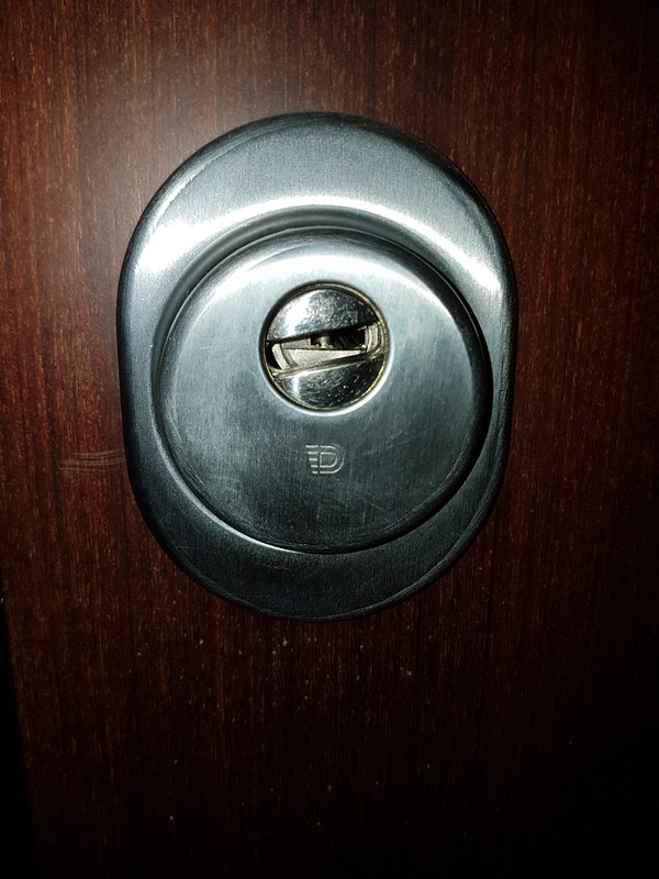

villasg Δημοσ. 22 Ιουνίου 2018 Δημοσ. 22 Ιουνίου 2018 Μια ερώτηση . Εχω αυτο το defender και κύλινδρο scudo dck . Αναγνωρίζουμε ποιο ειναι το defender και εαν ειναι οκ ή θα χρειαστεί καποια αλλαγή ? Και εαν θα χρειαστεί , ειναι μανούρα η αλλαγή defender ή γίνετε εύκολα ? ??
mclein Δημοσ. 22 Ιουνίου 2018 Δημοσ. 22 Ιουνίου 2018 Μόλις τώρα, villasg είπε Μια ερώτηση . Εχω αυτο το defender και κύλινδρο scudo dck . Αναγνωρίζουμε ποιο ειναι το defender και εαν ειναι οκ ή θα χρειαστεί καποια αλλαγή ? Και εαν θα χρειαστεί , ειναι μανούρα η αλλαγή defender ή γίνετε εύκολα ? ?? το defender ειναι το κωνικο της disec 2ης γενιας. εχει καταργηθει λογω κοστους & βγηκε το απλό. δεν υπαρχει λογος αλλαγης μιας κ υπαρχει πολυ δυνατος κυλινδρος απο πισω !

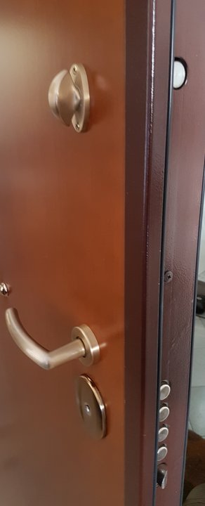

Bandit Δημοσ. 23 Ιουνίου 2018 Δημοσ. 23 Ιουνίου 2018 (επεξεργασμένο) Καλημέρα σας , Τυχαία έπεσα σε αυτό το θέμα του Insomnia , το οποίο μου τράβηξε την προσοχή λόγο θέματος αλλα και λόγο επαγγελματικών απαντήσεων απο μέλη . Έχω διαβάσει το VOL2 και διαβάζω και το VOL1 με μεγάλο ενδιαφέρον και συνεχίζω . Επειδή βλέπω οτι μέσα απο αυτήν την συζήτηση θα πάρω πιθανότατα πολύ ποιό σωστή πληροφορία απο το να ρωτούσα έναν τυχαίο κλειδαρά (αν και αρκετούς τους έχω στην μάυρη λίστα λόγο του ότι κολλάνε παντού διαφημιστικά τους !!!) , θα ήθελα να σας κάνω μερικά ερωτήματα και έγω . 1. Πόρτα ασφαλέιας την default που έβαλε ο κατασκευαστής . Η μόνη αλλαγή είναι πρίν 5-6 χρόνια κλειδαρία OMEGA Plus , που απο όσο διαβάζω κρατάει ακόμα καλά σε επίπεδα ασφάλειας ? 2. Έχω τοποθετήσει , φαινεται σε μία φώτο , μία κάμερα μέσα στο πάνω μέρος της κάσας , όποτε μου στέλνει notification + κάνει recording όταν κάποιος πλησιάσει κοντά . 3. Θα ήθελα να βάλω και μία 2η κλειδαρία , εκτός απο την Omega , έιναι εφικτό ? 4.Το defender που φαίνεται , δεν μπορώ να κρίνω αν είναι καλό . Τι λέτε ? 5. Είχα σκεφτεί μήπως έβαζα μαγνήτη σαν , αντί για 2η κλειδαρία . Αξίζει ? Κάνει δουλέια σε περίπτωση που παραβιαστέι η κλειδαρία ? Για home use την χρησιμοποιείτε ? Είμαι σε οροφοδιαμέρισμα , χωρίς γειτονικές πολυκατοικίες , όποτε ο μόνος τρόπος πρόσβασης έιναι απο την κυρίως είσοδο ή κανένας σαλταδόρος risky λόγο του ότι είμαι ψιλά . Αυτό που θέλω είναι να ανεβάσω το επίπεδο ασφάλειας και να είναι αποτρέπτικη η έικονα που θα δέι πιθανός εισβολέας με τις 2 κλειδαρίες (για αυτόυς που βίαζονται να μπούν κάπου) . Ευχαριστώ εκ των προτέρων για τον χρόνο σας ! Επεξ/σία 25 Ιουνίου 2018 από Bandit
