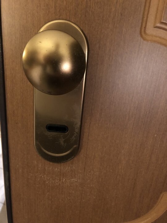

mclein Δημοσ. 26 Ιανουαρίου 2019 Δημοσ. 26 Ιανουαρίου 2019 1 ώρα πριν, Jimania είπε Ευχαριστώ πολύ και τους δυο για την γρήγορη απάντηση και ειδικα τον swayback για την τοσο λεπτομερη απαντηση. Στο σπίτι αυτό μένω από το 2012 και κατά πάσα πιθανότητα θα μείνω και για τα επόμενα δέκα χρονιά τουλάχιστον.όποτε και να αφήσω πίσω το defender δεν με πειράζει.Επίσης αυτό που με ενδιαφέρει περισσότερο είναι η ασφάλεια της οικογενείας μου και το να ξοδέψω κάποια χρήματα πάρα πάνω για να είναι όλοι ασφαλείς δεν το μετράω. Το σπίτι βρίσκεται στο Κερατσίνι η πόρτα είναι της DIERRE και η κλειδαριά της ATRA με 4 πίρους και γλώσσα κάτω τεσσάρων στροφών .Λογικά πρέπει να είναι μοντέλο του 2008 που κατασκευάστηκε και το σπίτι. αν η πορτα εξωτερικα εχει ενα μεγαλο διακοσμητικο ενωμενο με το bull της πορτας, λιγη σημασια εχει το defender μιας κ δε θα μπορεις να το εκμεταλευτεις πληρως. αν παλι η πορτα εξωτερικα εχει μικρο διακοσμητικο, ασχετο με το bull, μπορεις να βαλεις οποιο σ'αρεσει. αφου πηγαινεις σε οτι πιο τοπ υπαρχει - παρε ενα μαγνητικο + εναν τοπ κυλινδρο οπως ο mt5 και θα εισαι οκ για αλλα 6-7 χρονια με ανεση.

Jimania Δημοσ. 26 Ιανουαρίου 2019 Δημοσ. 26 Ιανουαρίου 2019 1 ώρα πριν, mclein είπε αν η πορτα εξωτερικα εχει ενα μεγαλο διακοσμητικο ενωμενο με το bull της πορτας, λιγη σημασια εχει το defender μιας κ δε θα μπορεις να το εκμεταλευτεις πληρως. αν παλι η πορτα εξωτερικα εχει μικρο διακοσμητικο, ασχετο με το bull, μπορεις να βαλεις οποιο σ'αρεσει. αφου πηγαινεις σε οτι πιο τοπ υπαρχει - παρε ενα μαγνητικο + εναν τοπ κυλινδρο οπως ο mt5 και θα εισαι οκ για αλλα 6-7 χρονια με ανεση. Φανταζομαι οτι το bull ειναι το χερουλι τησ πορτας αν ναι το διακοσμητικο ειναι ενωμενο με αυτο.Τι ρολο ομως παιζει δεν το καταλαβαινω.δεν αλλαζει η ροζετα ;
mclein Δημοσ. 26 Ιανουαρίου 2019 Δημοσ. 26 Ιανουαρίου 2019 9 λεπτά πριν, Jimania είπε Φανταζομαι οτι το bull ειναι το χερουλι τησ πορτας αν ναι το διακοσμητικο ειναι ενωμενο με αυτο.Τι ρολο ομως παιζει δεν το καταλαβαινω.δεν αλλαζει η ροζετα ; Η ροζετα θα αλλαξει με μια αναλογη μακροστενη εκτος απροοπτου οπου κατω απ'το bull δεν υπαρχει σκαμενο το ξυλο. Οποτε, κανενα defender με ατσαλινη ροζετα δε θα μπει ολοκληρο & αρα δε θα εκμεταλλευτεις στο επακρο τις ιδιοτητες του. 1
Jimania Δημοσ. 26 Ιανουαρίου 2019 Δημοσ. 26 Ιανουαρίου 2019 Μόλις τώρα, mclein είπε Η ροζετα θα αλλαξει με μια αναλογη μακροστενη εκτος απροοπτου οπου κατω απ'το bull δεν υπαρχει σκαμενο το ξυλο. Οποτε, κανενα defender με ατσαλινη ροζετα δε θα μπει ολοκληρο & αρα δε θα εκμεταλλευτεις στο επακρο τις ιδιοτητες του. Συγνώμη για την ερώτηση που θα κάνω γιατί δεν γνωρίζω κάποια πράγματα.Δεν μπορεί να μπει μια στρογγυλή ροζέτα στο χερούλι και από κάτω το defender με την δική του την ατσάλινη ;
swayback Δημοσ. 26 Ιανουαρίου 2019 Μέλος Δημοσ. 26 Ιανουαρίου 2019 (επεξεργασμένο) 1 ώρα πριν, Jimania είπε Συγνώμη για την ερώτηση που θα κάνω γιατί δεν γνωρίζω κάποια πράγματα.Δεν μπορεί να μπει μια στρογγυλή ροζέτα στο χερούλι και από κάτω το defender με την δική του την ατσάλινη ; Αν το ξύλο ανάμεσα στο χερούλι/πόμολο και την τρύπα που μπαίνει το κλειδί, δεν είναι τρυπημένο, πιθανότατα μπορεί να γίνει αυτό που λες. Απλά θα πρέπει να πάρεις και μία στρογγυλή διακοσμητική ροζέτα για το πάνω χερούλι. Κανονικά, η Disec βγάζει μακρόστενη μασίφ ατσάλινη ροζέτα (Disec AS2326) στην οποία μπορούν να βιδωθούν τα βιδωτά defender της Disec (όπως το Disec Diamond BKD250) και παράλληλα να μπει και το χερούλι/πόμολο. Αλλά να ξέρεις, μόνο η ροζέτα αυτή θα κάνει 40~50€. Ίσως και λίγο πιο πολύ. Αυτό που είπες, είναι το πιο απλό που μπορεί να γίνει. Αρκεί να μην έχει τρυπηθεί το ξύλο που καλύπτει η μακρόστενη ροζέτα που έχει τώρα η πόρτα. Επεξ/σία 26 Ιανουαρίου 2019 από swayback 1
Jimania Δημοσ. 26 Ιανουαρίου 2019 Δημοσ. 26 Ιανουαρίου 2019 17 λεπτά πριν, swayback είπε Αν το ξύλο ανάμεσα στο χερούλι/πόμολο και την τρύπα που μπαίνει το κλειδί, δεν είναι τρυπημένο, πιθανότατα μπορεί να γίνει αυτό που λες. Απλά θα πρέπει να πάρεις και μία στρογγυλή διακοσμητική ροζέτα για το πάνω χερούλι. Κανονικά, η Disec βγάζει μακρόστενη μασίφ σιδερένια ροζέτα (Disec AS2326) στην οποία μπορούν να βιδωθούν τα βιδωτά defender της Disec (όπως το Disec Diamond BKD250) και παράλληλα να μπει και το χερούλι/πόμολο. Αλλά να ξέρεις, μόνο η ροζέτα αυτή θα κάνει 40~50€. Ίσως και λίγο πιο πολύ. Αυτό που είπες, είναι το πιο απλό που μπορεί να γίνει. Αρκεί να μην έχει τρυπηθεί το ξύλο που καλύπτει η μακρόστενη ροζέτα που έχει τώρα η πόρτα. Γνωρίζουμε κανένα μάστορα της προκοπής να έρθει να την δει και να μου πει τι χρειαζόμαστε ;

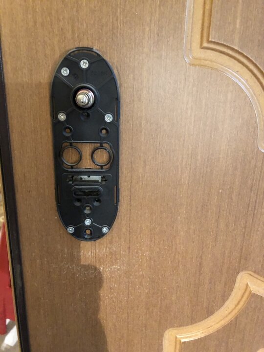

swayback Δημοσ. 26 Ιανουαρίου 2019 Μέλος Δημοσ. 26 Ιανουαρίου 2019 (επεξεργασμένο) 18 λεπτά πριν, Jimania είπε Γνωρίζουμε κανένα μάστορα της προκοπής να έρθει να την δει και να μου πει τι χρειαζόμαστε ; Αθήνα; (Άκυρο, είπες Κερατσίνι πριν). Αν έχεις όρεξη πάντως, μπορώ να σου πω τι να κάνεις για να δεις αν είναι τρυπημένο το ξύλο πίσω από το διακοσμητικό. Δεν είναι δύσκολο αρκεί να έχεις το σωστό allen. Μετά θα ξέρεις ακριβώς τι χρειάζεσαι, χωρίς να χρειαστεί να έρθει κάποιος να την δει πρώτα. Επεξ/σία 26 Ιανουαρίου 2019 από swayback 1
Jimania Δημοσ. 26 Ιανουαρίου 2019 Δημοσ. 26 Ιανουαρίου 2019 (επεξεργασμένο) 35 λεπτά πριν, swayback είπε Αθήνα; Αν έχεις όρεξη πάντως, μπορώ να σου πω τι να κάνεις για να δεις αν είναι τρυπημένο το ξύλο πίσω από το διακοσμητικό. Δεν είναι δύσκολο αρκεί να έχεις το σωστό allen. Κερατσίνι είμαι.Νομίζω όλοι οι μάστορες πάνε παντού στην Αττική Νομίζω ότι το κατάφερα τι λες ; Επεξ/σία 26 Ιανουαρίου 2019 από Jimania 1
mclein Δημοσ. 26 Ιανουαρίου 2019 Δημοσ. 26 Ιανουαρίου 2019 13 λεπτά πριν, Jimania είπε Κερατσίνι είμαι.Νομίζω όλοι οι μάστορες πάνε παντού στην Αττική Νομίζω ότι το κατάφερα τι λες ; βγαλε και το μαυρο.
swayback Δημοσ. 26 Ιανουαρίου 2019 Μέλος Δημοσ. 26 Ιανουαρίου 2019 6 λεπτά πριν, Jimania είπε Αθήνα είμαι. Νομίζω ότι το κατάφερα τι λες ; Μια χαρά το κατάφερες. Είσαι τυχερός, το ξύλο ανάμεσα στο χερούλι και την υποδοχή του κλειδιού δεν είναι τρυπημένο, άρα καταργείς το μακρόστενο διακοσμητικό, βάζεις το defender που θες το οποίο θα έχει τη δική του ροζέτα ασφαλείας και βάζεις μία ροζέτα στο πάνω μέρος, σαν αυτή. 1
