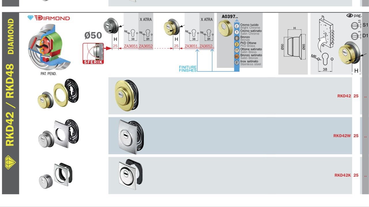

LedMan Δημοσ. 22 Ιανουαρίου 2019 Δημοσ. 22 Ιανουαρίου 2019 (επεξεργασμένο) 1 ώρα πριν, mclein είπε το φθηνο σφερικ ειναι στη φωτογραφια. οκ, των 15€. παλι ειναι μια χαρα για κυλινδρο rs3s. @mclein ανάμεσα σε ces wsm και mottura pro τι θεωρείς καλύτερη επιλογή? Επεξ/σία 22 Ιανουαρίου 2019 από LedMan
mclein Δημοσ. 22 Ιανουαρίου 2019 Δημοσ. 22 Ιανουαρίου 2019 (επεξεργασμένο) 4 ώρες πριν, LedMan είπε @mclein ανάμεσα σε ces wsm και mottura pro τι θεωρείς καλύτερη επιλογή? ces wsm = νεο μοντελο για την ελλαδα / κυκλοφορει μονο απο Σιαμο = περιορισμενη κυκλοφορια = δυσκολια στο να βρεθουν κλειδια champion pro = παλιο μοντελο / κυκλοφορει σε πολλα προφιλ = διαδεδομενος / καλυτερος ποιοτικα = μεγαλυτερη ασφαλεια για μενα overall ! υγ - αν παιζει ο keso 8000, θα εβαζα αυτον απο ολα τα πακετα που ακουγονται. Επεξ/σία 22 Ιανουαρίου 2019 από mclein
