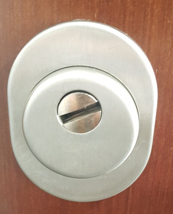

LedMan Δημοσ. 22 Ιανουαρίου 2019 Δημοσ. 22 Ιανουαρίου 2019 (επεξεργασμένο) 2 ώρες πριν, mclein είπε εγω θα εβαζα την πορτα στα 850€ αν δεν ειχα σχεση με χρηματοκιβωτια & οπλοκιβωτια στο σπιτι. οπως επισης αν η κατοικια βρισκοταν σε νορμαλ περιοχες απο εγκληματικοτητα. θα ηθελα διευκρινηση : η κλειδαρια ειναι 4 πυροι + γλωσσα επανω ή κατω ; / το defender εχει καποια διασταση ; διαμμετρο ή καποιο στοιχειο ; Καλησπέρα!! Χρηματοκιβώτια κ οπλοκιβωτια δεν υπάρχουν..περιοχη Χαλάνδρι. Η κλειδαριά είναι με τη γλώσσα πάνω Συγκεκριμένα cisa 56515-48B Για το defender το μόνο που μου είπανε είναι ότι είναι συμβατό με κύλινδρο 30/50 Είναι με απλή διακοσμητική ροζετα Επεξ/σία 22 Ιανουαρίου 2019 από LedMan
mclein Δημοσ. 22 Ιανουαρίου 2019 Δημοσ. 22 Ιανουαρίου 2019 25 λεπτά πριν, LedMan είπε Καλησπέρα!! Χρηματοκιβώτια κ οπλοκιβωτια δεν υπάρχουν..περιοχη Χαλάνδρι. Η κλειδαριά είναι με τη γλώσσα πάνω Συγκεκριμένα cisa 56515-48B Για το defender το μόνο που μου είπανε είναι ότι είναι συμβατό με κύλινδρο 30/50 Είναι με απλή διακοσμητική ροζετα το φθηνο σφερικ ειναι στη φωτογραφια. οκ, των 15€. παλι ειναι μια χαρα για κυλινδρο rs3s.
