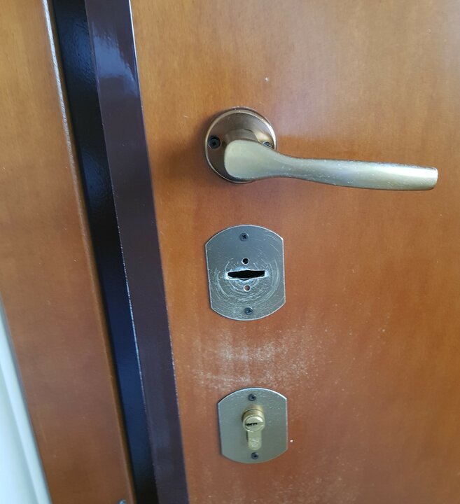

petasis Δημοσ. 20 Ιανουαρίου 2019 Δημοσ. 20 Ιανουαρίου 2019 16 ώρες πριν, swayback είπε Το μικρό κλειδί (1η φωτό) μπαίνει σε κλειδαριά κυλίνδρου η οποία πιθανότατα είναι και γραναζωτή, που σημαίνει ότι το κλειδί γύριζε πολύ ομαλά και εύκολα. Παρεμπιπτόντως, το κλειδί της 1ης φωτό είναι της πλάκας από άποψη ασφάλειας, οπότε δώσε προσοχή στο τί κλειδαριά, κύλινδρο(αφαλό) και defender θα σου βάλουν. Το κλειδί στην 2η, μπαίνει σε κλειδαριά τύπου χρηματοκιβωτίου. Αυτές δεν είναι γραναζωτές και άρα το κλείδωμα-ξεκλείδωμα δεν είναι και τόσο ομαλό/απαλό. Επίσης, πέραν του ότι δεν είναι γραναζωτός ο μηχανισμός μετάδοσης κίνησης εσωτερικά, αυτές οι κλειδαριές είναι συνήθως παλιές, που σημαίνει ότι έχουν φθαρεί και με τα χρόνια, ανάλογα τις συνθήκες (χρήση, υγρασία, κ.λπ.) γίνεται όλο και πιο δύσκολο/"σκληρό" το γύρισμα του κλειδιού. Πολλές φορές κολλάνε κι όλας και δεν μπορείς να γυρίσεις καν το κλειδί. Στο μαγαζί που θα πας για πόρτα, θα ζητήσεις να βάλουν μόνωση εσωτερικά (συνήθως βάζουν πετροβάμβακα ή υαλοβάμβακα) τα οποία προσφέρουν κάποια θερμο-ηχομόνωση. Ζήτησε το όμως γιατί για παράδειγμα, στα πιο φθηνά μοντέλα πορτών, δεν βάζουν. Το αν θα κλείνει "μαλακά" μία πόρτα, εξαρτάται και από τα λάστιχα αλλά πιο πολύ από το αν είναι ρυθμισμένη σωστά θα έλεγα. Δηλαδή ο ρυθμιστής που (συνήθως) υπάρχει στο κυπρί/αντίκρυσμα στην κάσα, να είναι σωστά ρυθμισμένος ώστε όταν κλείνει η πόρτα, να μην "παίζει" (να μην έχει μπόσικα). Η καινούρια πόρτα, ε, φαντάζομαι θα είναι σωστά ρυθμισμένη. Στην αρχή. Με τον καιρό και ανάλογα τη χρήση που κάνεις, είναι πιθανό να χρειαστεί πάλι ρύθμιση ώστε να κλείνει σωστά. Επίσης, αν το επιτρέπει ο προϋπολογισμός, ζήτα καλού-κακού να έχει και ρυθμιζόμενους μεντεσέδες η πόρτα. Γιατί μου έχει τύχει σε πόρτες με μη ρυθμιζόμενους μεντεσέδες, που είχαν γείρει/"κάτσει" λίγο από τη μία πλευρά, να θέλει πατέντες για να κλείνουν και να κλειδώνουν σωστά μετά. Αν θες, επιβεβαίωσε το μαζί τους ότι η πόρτα σου θα έχει τον κύλινδρο Cisa RS3S. Το θεωρώ αυτονόητο ότι αυτόν θα έχει η πόρτα σου, δεδομένων του κόστους της αλλά και των γραφομένων σου. Αλλά καλό είναι να ξέρεις και τι θα πρέπει να περιμένεις ότι θα έχει η πόρτα όταν θα την φέρουν (ή και πριν). Βασικά είδα την παραγγελία, και μπερδεύτηκα. Το χαρτί της παραγγελίας (με την σφραγίδα) αναφέρει "cisa αφαλού με καταπέλτη & defender, με αφαλό cisa rs3-s με 5 κλειδιά μη-αντιγράψιμα". Σε προηγούμενο χαρτί (η προσφορά) αναφέρει cisa astral. Φαντάζομαι ισχύει η παραγγελία και όχι η προσφορά. Θα ρωτήσω αύριο. Από ότι βλέπω, αν και κάνει 2180€ η πόρτα, ούτε πετροβάμβακα δεν έχει. Γενικά τι περιμένει κανείς να έχει μια καλή πόρτα; (Να υποθέσω είναι τόσο ακριβή επειδή θα έχει αλουμίνιο σε απομίμηση ξύλου μέσα έξω, και πίρους που κλειδώνει σε 15 σημεία; Ή όλες έτσι είναι; Αναφέρει ότι είναι τύπου class 4 αντιδιαρρηκτικής προστασίας, τι να σημαίνει και αυτό...)

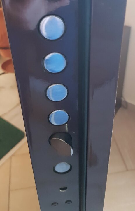

mclein Δημοσ. 20 Ιανουαρίου 2019 Δημοσ. 20 Ιανουαρίου 2019 (επεξεργασμένο) 1 ώρα πριν, petasis είπε Βασικά είδα την παραγγελία, και μπερδεύτηκα. Το χαρτί της παραγγελίας (με την σφραγίδα) αναφέρει "cisa αφαλού με καταπέλτη & defender, με αφαλό cisa rs3-s με 5 κλειδιά μη-αντιγράψιμα". Σε προηγούμενο χαρτί (η προσφορά) αναφέρει cisa astral. Φαντάζομαι ισχύει η παραγγελία και όχι η προσφορά. Θα ρωτήσω αύριο. Από ότι βλέπω, αν και κάνει 2180€ η πόρτα, ούτε πετροβάμβακα δεν έχει. Γενικά τι περιμένει κανείς να έχει μια καλή πόρτα; (Να υποθέσω είναι τόσο ακριβή επειδή θα έχει αλουμίνιο σε απομίμηση ξύλου μέσα έξω, και πίρους που κλειδώνει σε 15 σημεία; Ή όλες έτσι είναι; Αναφέρει ότι είναι τύπου class 4 αντιδιαρρηκτικής προστασίας, τι να σημαίνει και αυτό...) cisa revo κλειδαρια + cisa defender + cisa astral s (τοποθετηση ως αναβαθμιση = 250€ + φπα) / τωρα αυτοι με χονδρικη πως το εκτιμουν στα 450€ ειναι αλλο θεμα / οπως αλλο θεμα ειναι η συνυπαρξη ενος defender των 15€~20€ με εναν κυλινδρο των 180€. η πορτα κοστιζει 1750€, τα αλλα ειναι φοροι. απ'αυτο το ποσο θα αφαιρεσεις και τα 150€ για την τοποθετηση & απ'το υπολοιπο αφαιρεις καπου 400 για τα σημεια ομορφιας της πορτας. τα 15 σημεια κλειδωματος ειναι μαλλον κατα φαντασια των πωλητων. η πορτα κλειδωνει στους 4 πυρους της κλειδαριας & οσους ακομη μετακινει με τις εσωτερικες ντιζες. Επεξ/σία 20 Ιανουαρίου 2019 από mclein 1
swayback Δημοσ. 20 Ιανουαρίου 2019 Μέλος Δημοσ. 20 Ιανουαρίου 2019 (επεξεργασμένο) 2 ώρες πριν, petasis είπε Βασικά είδα την παραγγελία, και μπερδεύτηκα. Το χαρτί της παραγγελίας (με την σφραγίδα) αναφέρει "cisa αφαλού με καταπέλτη & defender, με αφαλό cisa rs3-s με 5 κλειδιά μη-αντιγράψιμα". Σε προηγούμενο χαρτί (η προσφορά) αναφέρει cisa astral. Φαντάζομαι ισχύει η παραγγελία και όχι η προσφορά. Θα ρωτήσω αύριο. Από ότι βλέπω, αν και κάνει 2180€ η πόρτα, ούτε πετροβάμβακα δεν έχει. Γενικά τι περιμένει κανείς να έχει μια καλή πόρτα; (Να υποθέσω είναι τόσο ακριβή επειδή θα έχει αλουμίνιο σε απομίμηση ξύλου μέσα έξω, και πίρους που κλειδώνει σε 15 σημεία; Ή όλες έτσι είναι; Αναφέρει ότι είναι τύπου class 4 αντιδιαρρηκτικής προστασίας, τι να σημαίνει και αυτό...) Ντάξει, RS3S θα σου βάλουν όπως λέει το χαρτί της παραγγελίας. Ένα τηλέφωνο επιβεβαίωσης θα το έκανα βέβαια για να ξέρουν ότι ο πελάτης περιμένει κάτι συγκεκριμένο. Γιατί θεωρητικά θα μπορούσαν να σου βάλουν στο τέλος Cisa AP4S, ο οποίος κοστίζει περίπου τα μισά από ότι ο RS3S, και να στον παρουσιάσουν και ως "καλύτερο" επειδή κυκλοφόρησε αρκετά αργότερα από τον RS3S. Πρόκειται για σενάριο που έχει αναφερθεί εδώ στο παρελθόν (όχι για την συγκεκριμένη εταιρεία και τους συγκεκριμένους κυλίνδρους). Οπότε, τηλεφωνική επιβεβαίωση και οπτική επιβεβαίωση όταν έρθει η πόρτα. Το κλειδί του RS3S είναι χαρακτηριστικό, οπότε θα το καταλάβεις από αυτό. Η πόρτα σου κάνει τόσο πολύ γιατί έχει παράθυρο με κάγκελο (έστω και μη ανοιγόμενο), έχει επενδύσεις αλουμινίου μέσα-έξω και επειδή κοστολογούν πολύ ακριβά το σετ κλειδαριάς με RS3S. Λογικά θα είναι και ο ΦΠΑ μέσα φαντάζομαι. Δεν γνωρίζω τι θωράκιση θα έχει εσωτερικά. Δυστυχώς η GolderDoor δεν αναφέρεται λεπτομερώς στα μοντέλα θωράκισης της οπότε υποψιάζομαι κάτι απλό προς νορμάλ θα έχει. Διπλή θωράκιση, κάθετοι κοιλοδοκοί. κάποια ενίσχυση σκληρών μετάλλων στο σημείο της κλειδαριάς. Αυτά πάνω-κάτω. Μία πόρτα νορμάλ θωράκισης που όμως σε αυτά τα λεφτά θα έπρεπε να έχει και κάτι παραπάνω από αυτά που γράφω. Mε επιφύλαξη αυτά που γράφω για την θωράκιση που μάλλον θα έχει, γιατί δεν έχω περάσει από golden door να δω από κοντά τα μοντέλα θωράκισης τους. Ότι γράφω το γράφω με βάση τον κατάλογο στο site τους. Αλλά συνήθως αυτοί που δίνουν έμφαση ΚΑΙ στη θωράκιση, το γράφουν σχεδόν πάντα και αναλυτικά. Μην σε απασχολεί όμως τόσο το θέμα της θωράκισης. Πιστεύω θα είναι καλή η πόρτα σου, απλα αν το είχες ψάξει περισσότερο, πιστεύω θα έπαιρνες κάτι ακόμα καλύτερο(από άποψη θωράκισης) σε αυτά τα λεφτά. Τουλάχιστον θα σου έρθει με πολύ καλό κύλινδρο(αφαλό). Πολύ σημαντικό αυτό. Edit: Όσον αφορά τις κλάσεις. Εδώ βλέπω η GoldenDoor αναφέρεται στο πρότυπο ENV 1627. Επεξ/σία 20 Ιανουαρίου 2019 από swayback 1

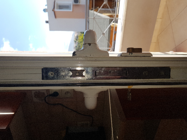

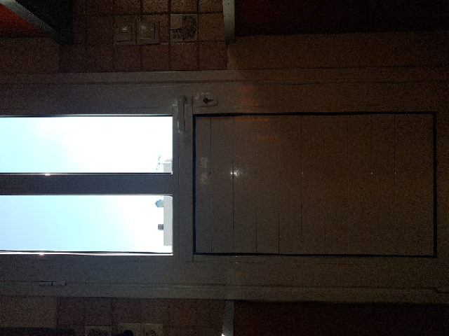

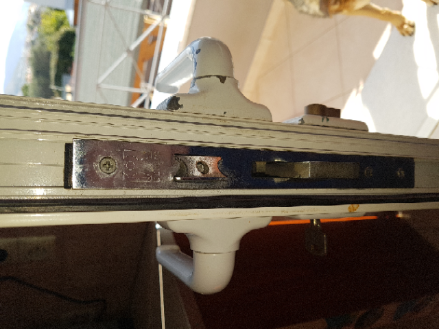

wiowia Δημοσ. 21 Ιανουαρίου 2019 Δημοσ. 21 Ιανουαρίου 2019 Στις 19/1/2019 στις 6:49 ΜΜ, mclein είπε Σου στελνω εδω τις φωτογραφιες για την πορτα αλουμινιου γιατι με pm δεν μπορω.
petasis Δημοσ. 21 Ιανουαρίου 2019 Δημοσ. 21 Ιανουαρίου 2019 15 ώρες πριν, swayback είπε Ντάξει, RS3S θα σου βάλουν όπως λέει το χαρτί της παραγγελίας. Ένα τηλέφωνο επιβεβαίωσης θα το έκανα βέβαια για να ξέρουν ότι ο πελάτης περιμένει κάτι συγκεκριμένο. Γιατί θεωρητικά θα μπορούσαν να σου βάλουν στο τέλος Cisa AP4S, ο οποίος κοστίζει περίπου τα μισά από ότι ο RS3S, και να στον παρουσιάσουν και ως "καλύτερο" επειδή κυκλοφόρησε αρκετά αργότερα από τον RS3S. Πρόκειται για σενάριο που έχει αναφερθεί εδώ στο παρελθόν (όχι για την συγκεκριμένη εταιρεία και τους συγκεκριμένους κυλίνδρους). Οπότε, τηλεφωνική επιβεβαίωση και οπτική επιβεβαίωση όταν έρθει η πόρτα. Το κλειδί του RS3S είναι χαρακτηριστικό, οπότε θα το καταλάβεις από αυτό. Η πόρτα σου κάνει τόσο πολύ γιατί έχει παράθυρο με κάγκελο (έστω και μη ανοιγόμενο), έχει επενδύσεις αλουμινίου μέσα-έξω και επειδή κοστολογούν πολύ ακριβά το σετ κλειδαριάς με RS3S. Λογικά θα είναι και ο ΦΠΑ μέσα φαντάζομαι. Δεν γνωρίζω τι θωράκιση θα έχει εσωτερικά. Δυστυχώς η GolderDoor δεν αναφέρεται λεπτομερώς στα μοντέλα θωράκισης της οπότε υποψιάζομαι κάτι απλό προς νορμάλ θα έχει. Διπλή θωράκιση, κάθετοι κοιλοδοκοί. κάποια ενίσχυση σκληρών μετάλλων στο σημείο της κλειδαριάς. Αυτά πάνω-κάτω. Μία πόρτα νορμάλ θωράκισης που όμως σε αυτά τα λεφτά θα έπρεπε να έχει και κάτι παραπάνω από αυτά που γράφω. Mε επιφύλαξη αυτά που γράφω για την θωράκιση που μάλλον θα έχει, γιατί δεν έχω περάσει από golden door να δω από κοντά τα μοντέλα θωράκισης τους. Ότι γράφω το γράφω με βάση τον κατάλογο στο site τους. Αλλά συνήθως αυτοί που δίνουν έμφαση ΚΑΙ στη θωράκιση, το γράφουν σχεδόν πάντα και αναλυτικά. Μην σε απασχολεί όμως τόσο το θέμα της θωράκισης. Πιστεύω θα είναι καλή η πόρτα σου, απλα αν το είχες ψάξει περισσότερο, πιστεύω θα έπαιρνες κάτι ακόμα καλύτερο(από άποψη θωράκισης) σε αυτά τα λεφτά. Τουλάχιστον θα σου έρθει με πολύ καλό κύλινδρο(αφαλό). Πολύ σημαντικό αυτό. Edit: Όσον αφορά τις κλάσεις. Εδώ βλέπω η GoldenDoor αναφέρεται στο πρότυπο ENV 1627. Ναι, RS3S θα μου βάλουν. Σχετικά με τα σημεία ασφάλισης (τα 15), δεν είναι όλα σχετιζόμενα με την κλειδαριά. Εκτός από τους μεντεσέδες, υπάρχουν και 6 (σταθεροί) πίροι στο πίσω μέρος της πόρτας (εκεί που είναι και οι μεντεσέδες), ένας επάνω, και οι υπόλοιποι είναι στην πλευρά της κλειδαριάς. Από ασφάλεια, δεν ρώτησα (φαντάζομαι αυτά που φαντάζεσαι και εσύ), αλλά δεν φτιάχνουν και κάτι καλύτερο (αγόρασα το καλύτερο που φτιάχνουν με άνοιγμα φυσικά - το εντελώς τυφλό σίγουρα θα ήταν πιο ασφαλές αλλά η τωρινή πόρτα που δεν είναι ασφαλείας έχει άνοιγμα και μάλιστα μεγάλο και έχω συνηθίσει το φως...). Τώρα για την εταιρία, έχουν πόρτες τους 2 γνωστοί, και ένας που έκανε έρευνα αγοράς για νέο σπίτι πρόσφατα. Σε συνδυασμό ότι το εργοστάσιο είναι εκεί που μένω (και είπα να στηρίξω τα τοπικά προϊόντα...), πήγα μόνο σε αυτούς, δεν ρώτησα αλλού. Κακό, αλλά το έκανα... 2
