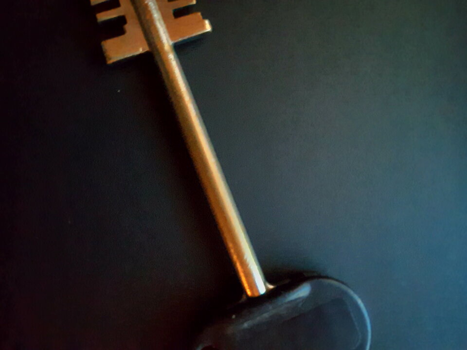

kontinos Δημοσ. 19 Ιανουαρίου 2019 Δημοσ. 19 Ιανουαρίου 2019 Ψαχνω για πορτα ασφαλειας με κυρια προσοντα μια σχετικα ηχομονωση και να κλεινει “μαλακά”. Σε πολυκατοικια εχω δει πορτα που ανοιγει πανευκολα με τετοιο κλειδι και ειναι πολυ απαλη στο κλεισιμο. Ενω σε πορτα με το δευτερο κλειδι ειναι ολα πολυ πιο αγαρμπα, αν καταλαβαινει κανεις τις διαφορες στις πορτες απο τα κλειδια.
lefos21 Δημοσ. 20 Ιανουαρίου 2019 Δημοσ. 20 Ιανουαρίου 2019 (επεξεργασμένο) Το δευτερο ειναι κλειδι χρηματοκιβωτιου ή παλιας γενιας, το πρωτο αν και νεας γενιας ειναι πολυ απλο, απ οτι διακρινω 6 μπιλιες σε μια σειρα? Αυτο που θες λογικα ειναι μια γραναζωτη κλειδαρια και σιγουρα καλυτερο κυλινδρο ασφαλειας, αλλα υπαρχουν πιο ειδικοι απο μενα που θα σου σου απαντησουν. Τωρα για να κλεινει μαλακα υποθετω οτι παιζει ρολο στα λαστιχα... Επεξ/σία 20 Ιανουαρίου 2019 από lefos21 1
swayback Δημοσ. 20 Ιανουαρίου 2019 Μέλος Δημοσ. 20 Ιανουαρίου 2019 2 ώρες πριν, kontinos είπε Ψαχνω για πορτα ασφαλειας με κυρια προσοντα μια σχετικα ηχομονωση και να κλεινει “μαλακά”. Σε πολυκατοικια εχω δει πορτα που ανοιγει πανευκολα με τετοιο κλειδι και ειναι πολυ απαλη στο κλεισιμο. Ενω σε πορτα με το δευτερο κλειδι ειναι ολα πολυ πιο αγαρμπα, αν καταλαβαινει κανεις τις διαφορες στις πορτες απο τα κλειδια. Το μικρό κλειδί (1η φωτό) μπαίνει σε κλειδαριά κυλίνδρου η οποία πιθανότατα είναι και γραναζωτή, που σημαίνει ότι το κλειδί γύριζε πολύ ομαλά και εύκολα. Παρεμπιπτόντως, το κλειδί της 1ης φωτό είναι της πλάκας από άποψη ασφάλειας, οπότε δώσε προσοχή στο τί κλειδαριά, κύλινδρο(αφαλό) και defender θα σου βάλουν. Το κλειδί στην 2η, μπαίνει σε κλειδαριά τύπου χρηματοκιβωτίου. Αυτές δεν είναι γραναζωτές και άρα το κλείδωμα-ξεκλείδωμα δεν είναι και τόσο ομαλό/απαλό. Επίσης, πέραν του ότι δεν είναι γραναζωτός ο μηχανισμός μετάδοσης κίνησης εσωτερικά, αυτές οι κλειδαριές είναι συνήθως παλιές, που σημαίνει ότι έχουν φθαρεί και με τα χρόνια, ανάλογα τις συνθήκες (χρήση, υγρασία, κ.λπ.) γίνεται όλο και πιο δύσκολο/"σκληρό" το γύρισμα του κλειδιού. Πολλές φορές κολλάνε κι όλας και δεν μπορείς να γυρίσεις καν το κλειδί. Στο μαγαζί που θα πας για πόρτα, θα ζητήσεις να βάλουν μόνωση εσωτερικά (συνήθως βάζουν πετροβάμβακα ή υαλοβάμβακα) τα οποία προσφέρουν κάποια θερμο-ηχομόνωση. Ζήτησε το όμως γιατί για παράδειγμα, στα πιο φθηνά μοντέλα πορτών, δεν βάζουν. Το αν θα κλείνει "μαλακά" μία πόρτα, εξαρτάται και από τα λάστιχα αλλά πιο πολύ από το αν είναι ρυθμισμένη σωστά θα έλεγα. Δηλαδή ο ρυθμιστής που (συνήθως) υπάρχει στο κυπρί/αντίκρυσμα στην κάσα, να είναι σωστά ρυθμισμένος ώστε όταν κλείνει η πόρτα, να μην "παίζει" (να μην έχει μπόσικα). Η καινούρια πόρτα, ε, φαντάζομαι θα είναι σωστά ρυθμισμένη. Στην αρχή. Με τον καιρό και ανάλογα τη χρήση που κάνεις, είναι πιθανό να χρειαστεί πάλι ρύθμιση ώστε να κλείνει σωστά. Επίσης, αν το επιτρέπει ο προϋπολογισμός, ζήτα καλού-κακού να έχει και ρυθμιζόμενους μεντεσέδες η πόρτα. Γιατί μου έχει τύχει σε πόρτες με μη ρυθμιζόμενους μεντεσέδες, που είχαν γείρει/"κάτσει" λίγο από τη μία πλευρά, να θέλει πατέντες για να κλείνουν και να κλειδώνουν σωστά μετά. 4 ώρες πριν, petasis είπε Το σχέδιο είναι αυτό: Χωρίς την επένδυση στον τοίχο, και χωρίς να ανοίγει το τζάμι. Τώρα για την κλειδαριά, διάλεξα την καλύτερη που είχαν, δεν ξέρω λεπτομέρειες. CISA μου είπαν, και είχε ένα ορθογώνιο στην άκρη, και ότι αντιγράφεται μόνο στον κατασκευαστή. Βασικά αγόρασα ένα μοντέλο όπως το είχαν στην έκθεση, μου άρεσε όπως το είδα. Αν θες, επιβεβαίωσε το μαζί τους ότι η πόρτα σου θα έχει τον κύλινδρο Cisa RS3S. Το θεωρώ αυτονόητο ότι αυτόν θα έχει η πόρτα σου, δεδομένων του κόστους της αλλά και των γραφομένων σου. Αλλά καλό είναι να ξέρεις και τι θα πρέπει να περιμένεις ότι θα έχει η πόρτα όταν θα την φέρουν (ή και πριν). 2
