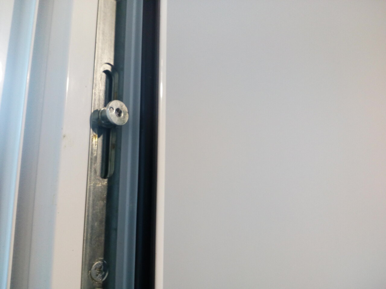

IMG_20181227_165931.thumb.jpg.5705c07d755bcc07943ac3a2918f26fe.jpg έχει  4 στην κάθετη πλευρά  και από 1 πάνω και κάτω. Από παλιά φώτο.
Έχει 4 μαρκουτσια στην κάθετη πλευρά και από 1 πάνω και κάτω. Το ξαναγράφω μήπως δεν φαίνεται καλά. Για την φώτο παραπάνω.
Περιμετρικό κλείδωμα δεν θεωρείται αυτό;

13 λεπτά πριν, gsf είπε
ναι, ειναι εξαιρετικο αυτο το συστημα. λογικα ειναι της bks.
δε συνοδευοταν απο τον κυλινδρο της winkhaus ?
