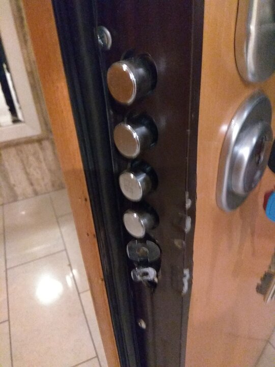

Skin79 Δημοσ. 23 Δεκεμβρίου 2018 Δημοσ. 23 Δεκεμβρίου 2018 (επεξεργασμένο) 10 λεπτά πριν, mclein είπε οταν μπορεις, βγαλε μια φωτο απ'αυτο που εχετε τωρα & οταν τοποθετηθει το νεο μας βγαζεις κι εκεινο. η αναβαθμιση που κανετε ειναι μαλλον υποβαθμιση αλλα αυτο θα το δειξει το κοντινο μας καλοκαιρι. Υποβαθμιση κιολας? Νομιζα οτι οι κλειδαριες με τα μεγαλα κλειδια ηταν οτι χειροτερο.. Τοσο χαλια πια αυτος ο silca? Και γιατι λες για το καλοκαιρι? Φωτο σου παραθετω μια απ την πορτα του δικου μου σπιτιου που ειναι ιδια ακριβως και με τις οικοδομης. Εδω λοιπον θα βαλουμε τον silca Επεξ/σία 23 Δεκεμβρίου 2018 από Skin79
mclein Δημοσ. 23 Δεκεμβρίου 2018 Δημοσ. 23 Δεκεμβρίου 2018 35 λεπτά πριν, Skin79 είπε Υποβαθμιση κιολας? Νομιζα οτι οι κλειδαριες με τα μεγαλα κλειδια ηταν οτι χειροτερο.. Τοσο χαλια πια αυτος ο silca? Και γιατι λες για το καλοκαιρι? Φωτο σου παραθετω μια απ την πορτα του δικου μου σπιτιου που ειναι ιδια ακριβως και με τις οικοδομης. Εδω λοιπον θα βαλουμε τον silca Ειναι τροπος του λεγειν. Ο κυλινδρος asix pro, ειναι με μονοσειρο συνδιασμο. τον ανοιγουν οπως τον κ2 με αλουμινοφυλο & διαφορους αλλους τροπους.. το θεμα ειναι αν μπει αυτοματη κλειδαρια με 300€, θα εχει βγει κατι που δε γνωριζω... τελος, το καλοκαιρι θα πεσει το δακρυ οπως περσι...ανοιχθηκαν απειρα σπιτια αναβαθμισμενα με αναλογους κυλινδρους (delome, asix, k2, r6 κλπ) ! 1
Skin79 Δημοσ. 23 Δεκεμβρίου 2018 Δημοσ. 23 Δεκεμβρίου 2018 1 ώρα πριν, mclein είπε Ειναι τροπος του λεγειν. Ο κυλινδρος asix pro, ειναι με μονοσειρο συνδιασμο. τον ανοιγουν οπως τον κ2 με αλουμινοφυλο & διαφορους αλλους τροπους.. το θεμα ειναι αν μπει αυτοματη κλειδαρια με 300€, θα εχει βγει κατι που δε γνωριζω... τελος, το καλοκαιρι θα πεσει το δακρυ οπως περσι...ανοιχθηκαν απειρα σπιτια αναβαθμισμενα με αναλογους κυλινδρους (delome, asix, k2, r6 κλπ) ! Καταλαβα... Τωρα δυστυχως εχει δρομολογηθει και αυριο θα γινει η τοποθετηση. Αυριο βραδυ οταν θα γυρισω θα εχει τοποθετηθει, θα την βγαλω φωτο και θα στην δειξω. Αν θα μπορεις να καταλαβεις βεβαια κατι απ την φωτο και να μου πεις τι μπορει να ειναι αυτο που βαλαμε τελικα! 1
mclein Δημοσ. 23 Δεκεμβρίου 2018 Δημοσ. 23 Δεκεμβρίου 2018 23 λεπτά πριν, Skin79 είπε Καταλαβα... Τωρα δυστυχως εχει δρομολογηθει και αυριο θα γινει η τοποθετηση. Αυριο βραδυ οταν θα γυρισω θα εχει τοποθετηθει, θα την βγαλω φωτο και θα στην δειξω. Αν θα μπορεις να καταλαβεις βεβαια κατι απ την φωτο και να μου πεις τι μπορει να ειναι αυτο που βαλαμε τελικα! να βγαλεις μια αναλογη φωτο δηλαδη προφιλ με γλωσσα + πυρους.

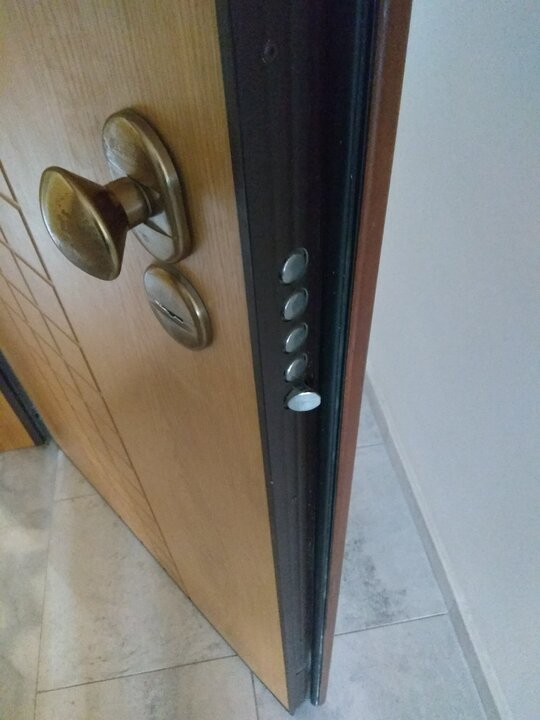

Skin79 Δημοσ. 24 Δεκεμβρίου 2018 Δημοσ. 24 Δεκεμβρίου 2018 Στις 23/12/2018 στις 2:04 ΜΜ, mclein είπε να βγαλεις μια αναλογη φωτο δηλαδη προφιλ με γλωσσα + πυρους. Εδω ειμαστε... Μπηκε η νεα κλειδαρια λοιπον.. Απο εξω ανοιγουμε με το κλειδι που γραφει silca και απο μεσα ανοιγουμε κανονικα με το χερουλι.
