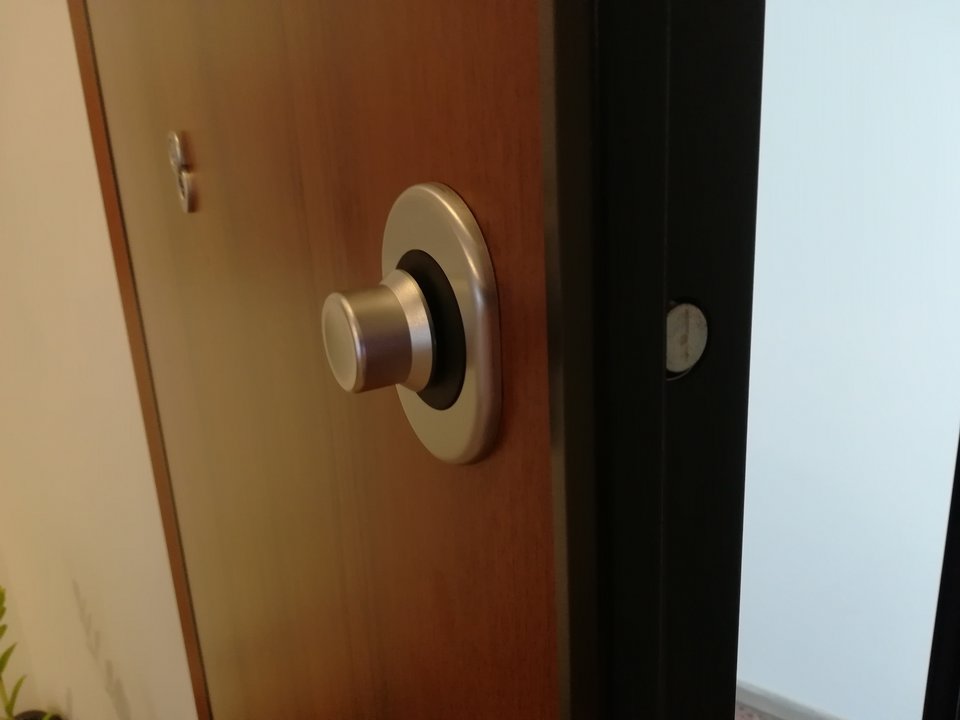

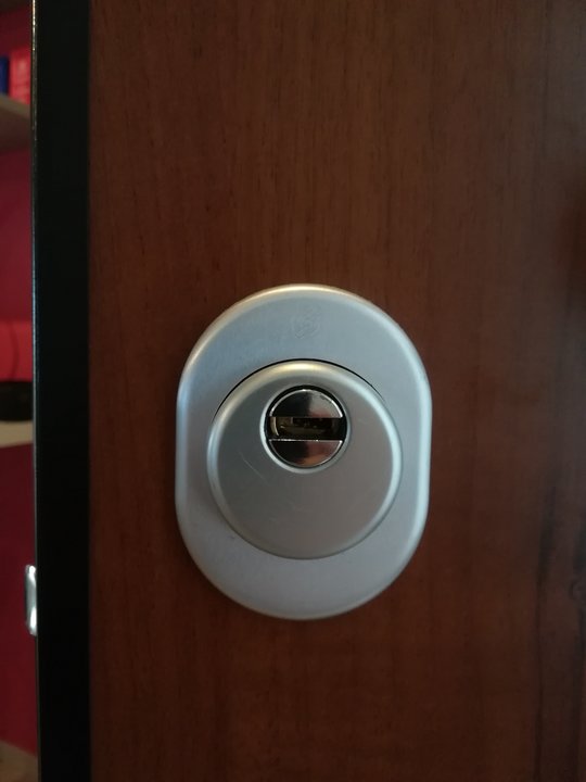

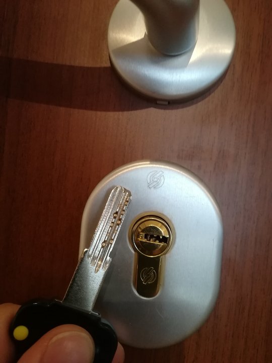

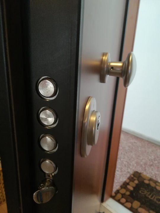

nvnight Δημοσ. 21 Ιουνίου 2018 Δημοσ. 21 Ιουνίου 2018 Καλησπέρα, μόλις μάζεψα το σπίτι απο τον χαμό που άφησαν οι πρωινοί διαρρήκτες (@!# το σπιτάκι τους μέσα)... Πρώτο βήμα πριν την άμεση εγκατάσταση συναγερμού, η αλλαγή κλειδαριάς-μιας που δεν παραβιάστηκε, απλά ξεκλείδωσαν... Καθώς δε γνωρίζω πολλά πράγματα, παραθέτω κάποιες φωτογραφίες της πόρτας-κλειδαριάς όπως είναι τώρα. Εαν μπορείτε να βοηθήσετε με καμιά πρόταση που θα τους αποτρέψει-δυσκολέψει την επόμενη φορά, θα το εκτιμούσα.
Alejandro Δημοσ. 21 Ιουνίου 2018 Δημοσ. 21 Ιουνίου 2018 11 λεπτά πριν, nvnight είπε Καλησπέρα, μόλις μάζεψα το σπίτι απο τον χαμό που άφησαν οι πρωινοί διαρρήκτες (@!# το σπιτάκι τους μέσα)... Πρώτο βήμα πριν την άμεση εγκατάσταση συναγερμού, η αλλαγή κλειδαριάς-μιας που δεν παραβιάστηκε, απλά ξεκλείδωσαν... Καθώς δε γνωρίζω πολλά πράγματα, παραθέτω κάποιες φωτογραφίες της πόρτας-κλειδαριάς όπως είναι τώρα. Εαν μπορείτε να βοηθήσετε με καμιά πρόταση που θα τους αποτρέψει-δυσκολέψει την επόμενη φορά, θα το εκτιμούσα. Αλλαγή κυλίνδρου οπωσδήποτε. Ξεκινάς από DCK και φτάνεις ως εκεί που πάει το budget σου. Ίσως και αλλαγή defender αλλά μπορεί να είναι και υπερβολή. 1
mclein Δημοσ. 21 Ιουνίου 2018 Δημοσ. 21 Ιουνίου 2018 (επεξεργασμένο) 10 λεπτά πριν, nvnight είπε Καλησπέρα, μόλις μάζεψα το σπίτι απο τον χαμό που άφησαν οι πρωινοί διαρρήκτες (@!# το σπιτάκι τους μέσα)... Πρώτο βήμα πριν την άμεση εγκατάσταση συναγερμού, η αλλαγή κλειδαριάς-μιας που δεν παραβιάστηκε, απλά ξεκλείδωσαν... Καθώς δε γνωρίζω πολλά πράγματα, παραθέτω κάποιες φωτογραφίες της πόρτας-κλειδαριάς όπως είναι τώρα. Εαν μπορείτε να βοηθήσετε με καμιά πρόταση που θα τους αποτρέψει-δυσκολέψει την επόμενη φορά, θα το εκτιμούσα. αλλαγη του κυλινδρου με καποιον κοστους 80€ και πανω. (εξαιρεση ο agb9000, οπου παιζει 50€~60€) ο συγκεκριμενος κυλινδρος (Κ2) ειναι μηδενικης προστασιας. υγ - ο μαστορας που εβαλε κιτρινο κυλινδρο σε ασημι διακοσμητικα ειναι τουλαχιστον γελοιος Επεξ/σία 21 Ιουνίου 2018 από mclein 4
nvnight Δημοσ. 21 Ιουνίου 2018 Δημοσ. 21 Ιουνίου 2018 Ευχαριστώ,θα το κοιταξω άμεσα. Τόσο χάλια ο υπάρχων? Και εγώ πίστευα ότι είναι έστω και λίγο αξιολογος.
