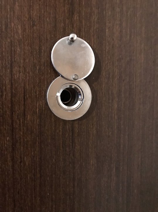

gousias Δημοσ. 3 Δεκεμβρίου 2018 Δημοσ. 3 Δεκεμβρίου 2018 Καλησπέρα, στην πόρτα πως υπολογίζεται αν το ματάκι είναι για 12 ή 14mm; Το λεγόμενο EU ή US αν δεν κάνω λάθος.
mclein Δημοσ. 3 Δεκεμβρίου 2018 Δημοσ. 3 Δεκεμβρίου 2018 1 ώρα πριν, gousias είπε Καλησπέρα, στην πόρτα πως υπολογίζεται αν το ματάκι είναι για 12 ή 14mm; Το λεγόμενο EU ή US αν δεν κάνω λάθος. τι θελεις να κανεις ;
gousias Δημοσ. 3 Δεκεμβρίου 2018 Δημοσ. 3 Δεκεμβρίου 2018 Έχω βρει ένα ηλεκτρονικό από εξωτερικό και πρέπει να διαλέξω ανάμεσα σε 12 ή 14mm. Απλώς αναρωτιέμαι τι πρέπει να υπολογίσω; Ποιο σημείο ή σημεία; Εννοώ ακριβώς το ματάκι που έχει η πόρτα (δηλαδή το γυαλί από την εσωτερική πλευρά) ή και κάτι άλλο; Ο κατασκευαστής που το πουλά αναφέρει και πάχος για την πόρτα. Αυτο που μου κάνει επίσης εντύπωση είναι ότι ο ίδιος κατασκευαστής αναφέρει ότι στην Ευρώπη συνήθως είναι 14mm ενώ στις ΗΠΑ 12mm. Αν υποθέσουμε ότι πρέπει να μετρήσω μόνο το εσωτερικό το γυαλί όπως φαίνεται στη φωτό και όχι κάποιο από τα εξωτερικά περίβληματα τότε μάλλον βγαίνει στα 12mm περίπου.
swayback Δημοσ. 4 Δεκεμβρίου 2018 Μέλος Δημοσ. 4 Δεκεμβρίου 2018 @gousias Είναι πολύ πιθανό η διάμετρος της τρύπας στην πόρτα, να είναι αρκετά μεγαλύτερη από την εξωτερική διάμετρο του ματιού. Είμαι σχεδόν σίγουρος για το συγκεκριμένο ματάκι που έχεις. Το ματάκι βγαίνει πολύ εύκολα. Με ανοιχτή την πόρτα, πιάνεις με το ένα χέρι και συγκρατείς το ματάκι από μέσα και με το άλλο χέρι ξεβιδώνεις τον φακό από έξω. Από μέσα κρατάς κόντρα και ξεβιδώνεις από έξω. Και αφού το βγάλεις, μετράς τη διάμετρο της τρύπας στην πόρτα και τη συγκρίνεις με αυτή του ματιού που θες να αγοράσεις. Αν θέλεις, βάλε λινκ του ματιού που θες να πάρεις, για να είμαστε πιο συγκεκριμένοι. 1
gousias Δημοσ. 4 Δεκεμβρίου 2018 Δημοσ. 4 Δεκεμβρίου 2018 6 ώρες πριν, swayback είπε @gousias Είναι πολύ πιθανό η διάμετρος της τρύπας στην πόρτα, να είναι αρκετά μεγαλύτερη από την εξωτερική διάμετρο του ματιού. Είμαι σχεδόν σίγουρος για το συγκεκριμένο ματάκι που έχεις. Το ματάκι βγαίνει πολύ εύκολα. Με ανοιχτή την πόρτα, πιάνεις με το ένα χέρι και συγκρατείς το ματάκι από μέσα και με το άλλο χέρι ξεβιδώνεις τον φακό από έξω. Από μέσα κρατάς κόντρα και ξεβιδώνεις από έξω. Και αφού το βγάλεις, μετράς τη διάμετρο της τρύπας στην πόρτα και τη συγκρίνεις με αυτή του ματιού που θες να αγοράσεις. Αν θέλεις, βάλε λινκ του ματιού που θες να πάρεις, για να είμαστε πιο συγκεκριμένοι. https://www.indiegogo.com/projects/brinno-duo-smart-peephole-home-security-camera Προσπαθώ να καταλάβω ακριβώς ποιο πρέπει αλλά οι διαστάσεις είναι τόσο κοντά που όντως με μπερδεύει. Από την άλλη είναι και αυτό που είπες ότι μπορεί η τρύπα στην πόρτα να είναι μεγαλύτερη.
mclein Δημοσ. 4 Δεκεμβρίου 2018 Δημοσ. 4 Δεκεμβρίου 2018 12 ώρες πριν, gousias είπε Έχω βρει ένα ηλεκτρονικό από εξωτερικό και πρέπει να διαλέξω ανάμεσα σε 12 ή 14mm. Απλώς αναρωτιέμαι τι πρέπει να υπολογίσω; Ποιο σημείο ή σημεία; Εννοώ ακριβώς το ματάκι που έχει η πόρτα (δηλαδή το γυαλί από την εσωτερική πλευρά) ή και κάτι άλλο; Ο κατασκευαστής που το πουλά αναφέρει και πάχος για την πόρτα. Αυτο που μου κάνει επίσης εντύπωση είναι ότι ο ίδιος κατασκευαστής αναφέρει ότι στην Ευρώπη συνήθως είναι 14mm ενώ στις ΗΠΑ 12mm. Αν υποθέσουμε ότι πρέπει να μετρήσω μόνο το εσωτερικό το γυαλί όπως φαίνεται στη φωτό και όχι κάποιο από τα εξωτερικά περίβληματα τότε μάλλον βγαίνει στα 12mm περίπου. νομιζω οτι το 14αρι θα ειναι μια χαρα. τουλαχιστον η abus στα εγχειριδια δινει 12 ~ 16 παχος οποτε νομιζω θα εισαι τζετ. και το μικρο να παρεις, παλι θα την κανεις τη δουλεια σου. το μεγαλο ομως θα στερεωθει καλυτερα & στη χειροτερη με μια στρογγυλη λιμα κανεις 2 περασιες κ μεγαλωνεις 1-2 χιλιοστα την τρυπα. 1
