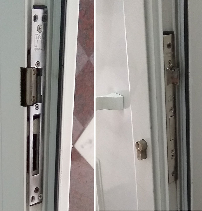

swayback Δημοσ. 2 Δεκεμβρίου 2018 Μέλος Δημοσ. 2 Δεκεμβρίου 2018 (επεξεργασμένο) 23 λεπτά πριν, YPhot είπε Ναι υπάρχει ηλεκτρικό κυπρί Λόγο κόστους ο πιο βασικός λόγος Αν είσαι Αθήνα, υπολόγισε από ~250+ΦΠΑ για την κλειδαριά(μαζί με τοποθέτηση). Ίσως και λίγο παραπάνω. Ακριβείς τιμές, θα σου γράψει ο mclein. Σχετικά με τον κύλινδρο, αν και το σπάσιμο των απλών κυλίνδρων (χωρίς προστασία κατά του σπασίματος) στις αλουμινόπορτες δεν είναι πάντα εύκολο, προσωπικά θα προτιμούσα ο επόμενος κύλινδρος να μην προεξέχει τόσο από έξω. Αν δηλαδή ο υπάρχων είναι, για παράδειγμα, διάστασης 45(έξω) - 30(μέσα)(mm), θα έπαιρνα κάποιον 40(έξω) - 30(μέσα). Επεξ/σία 2 Δεκεμβρίου 2018 από swayback

karaLRS Δημοσ. 2 Δεκεμβρίου 2018 Δημοσ. 2 Δεκεμβρίου 2018 10 ώρες πριν, swayback είπε Ενδιαφέρον. Το έχω ξαναδεί σε σπίτια με μικρά παιδιά, αλλά ποτέ τόσα πολλά και ποτε δεν είχε δημιουργηθεί θέμα λειτουργικό. Θα πρότεινα εσωτερικό διακοσμητικό με κάλυμμα στην τρύπα που μπαίνει το κλειδί, αλλά μάλλον δεν θα κάνει τίποτα. Φυσικά η τοποθέτηση κλειδαριάς κυλίνδρου, λύνει το πρόβλημα. Αλλά αν δεν θες να δώσεις λεφτά τώρα, δοκίμασε κάτι ώστε να μην πέφτουν πάνω στον πίρο. Στην πρώτη φωτό, βλέπω κάτι άσπρο (μωρομάντηλο;). Εκεί, κάτω από την είσοδο του κλειδιού, θα έβαζα-κόλλαγα κάτι ανάμεσα στον καπλαμά και την κλειδαριά(πχ μία σφήνα για πόρτες; μανταλάκι), με κλίση μεγάλη(45 μοίρες), ώστε τα κέρματα να μην πέφτουν πάνω στον πίρο τουλάχιστον. Μια ιδέα. Καλημέρα. Θα βοηθούσε κάποια φωτογραφία (μισό μέτρο απόσταση) της αλουμινόπορτας, όπου θα φαίνονται οι πίροι της υπάρχουσας κλειδαριάς -το προφίλ δηλαδή. Να θεωρήσω δεδομένη την ύπαρξη ηλεκτρικού κυπρί στην κάσα(στο αντίκρυσμα της κλειδαριάς); Δηλαδή η πόρτα ανοίγει μέσω θηροτηλεφώνου(;). Όχι ηλεκτροπίρος/ηλεκτρομαγνήτης λόγω υψηλού κόστους; Ευχαριστώ πολύ για τις συμβουλές. του πήρα κουμπαρά και τα ρίχνει εκεί τώρα χαχαχα 1
