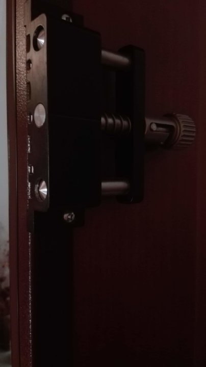

Da_rudakos Δημοσ. 21 Νοεμβρίου 2018 Δημοσ. 21 Νοεμβρίου 2018 Παιδιά καλησπέρα.. Έχω μια πόρτα ασφαλείας με κλειδαριά essety omega απο τις πρώτες. Δεκαετίας + πλέον με το κυλινδρικό κλειδί. Στο σπίτι υπάρχει επίσης συναγερμός και ρανταρ στα μπαλκόνια. Τι θα μπορούσα να κάνω να ανέβουμε ενα επίπεδο ασφάλειας ακόμα; Σκεφτόμουν κάτι σε εσωτερικό συρτη όπως αυτός κυρίως όταν κοιμόμαστε. Συμφωνείτε; Γενικά παραβιάζεται εύκολα και αθόρυβα η συγκεκριμένη κλειδαριά; Ευχαριστώ!
Slay898 Δημοσ. 21 Νοεμβρίου 2018 Δημοσ. 21 Νοεμβρίου 2018 16 ώρες πριν, mclein είπε τον κυλινδρο καλο ειναι παντως να τον αλλαξεις χθες....η αληθεια ειναι οτι λυπαμαι πολυ που βλεπω τετοια πορτα (ποιοτικα) να εχει εναν τοσο κακο κυλινδρο αυτη τη στιγμη. κατ'αρχην δεν ειναι πληρως γραναζωτη & δευτερον δεν εχει διπλο συστημα μπλοκαρισματος. επαναληψη : διπλο συστημα μπλοκαρισματος = ειτε αφαιρεσει καποιος κυλινδρο / ειτε defender, η κλειδαρια εφοσον ειναι κλειδωμενη - ετσι παραμενει. οσον αφορα το defender...ε, δεν μπορω να συγκρινω αυτο που βλεπω και κανει 13€ με ενα monolito bd200 που κανει 30€. Τέλεια! Ευχαριστώ για τις πληροφορίες!!! 1
mclein Δημοσ. 21 Νοεμβρίου 2018 Δημοσ. 21 Νοεμβρίου 2018 20 λεπτά πριν, Da_rudakos είπε Παιδιά καλησπέρα.. Έχω μια πόρτα ασφαλείας με κλειδαριά essety omega απο τις πρώτες. Δεκαετίας + πλέον με το κυλινδρικό κλειδί. Στο σπίτι υπάρχει επίσης συναγερμός και ρανταρ στα μπαλκόνια. Τι θα μπορούσα να κάνω να ανέβουμε ενα επίπεδο ασφάλειας ακόμα; Σκεφτόμουν κάτι σε εσωτερικό συρτη όπως αυτός κυρίως όταν κοιμόμαστε. Συμφωνείτε; Γενικά παραβιάζεται εύκολα και αθόρυβα η συγκεκριμένη κλειδαριά; Ευχαριστώ! ωραιος αυτος ο συρτης ! που τον βρισκουμε ; με την omega plus εισαι μια χαρα, ειδικα αν δουλευει απροβληματιστα & χωρις σκαλωματα κλπ 1
john_petrucci7 Δημοσ. 21 Νοεμβρίου 2018 Δημοσ. 21 Νοεμβρίου 2018 21 λεπτά πριν, Da_rudakos είπε Παιδιά καλησπέρα.. Έχω μια πόρτα ασφαλείας με κλειδαριά essety omega απο τις πρώτες. Δεκαετίας + πλέον με το κυλινδρικό κλειδί. Στο σπίτι υπάρχει επίσης συναγερμός και ρανταρ στα μπαλκόνια. Τι θα μπορούσα να κάνω να ανέβουμε ενα επίπεδο ασφάλειας ακόμα; Σκεφτόμουν κάτι σε εσωτερικό συρτη όπως αυτός κυρίως όταν κοιμόμαστε. Συμφωνείτε; Γενικά παραβιάζεται εύκολα και αθόρυβα η συγκεκριμένη κλειδαριά; Ευχαριστώ! Αν εννοεις omega plus δε νομιζω πως εχεις θεμα θα μιλησουν και οι ειδικοι..αν παλι εισαι ακομα τοσο ψειρας βαλε καμερα στο μπαλκονι σε περιπτωση πιυ δωσει σημα να ξερεις τι γινεται μη βγεις και πεσεις προ εκπληξεως στην οποια περιπτωση..η αλλη λυση μετα την omega σετακι κυλινδρου και οσο τραβαει η τσεπη...

Da_rudakos Δημοσ. 21 Νοεμβρίου 2018 Δημοσ. 21 Νοεμβρίου 2018 10 ώρες πριν, mclein είπε ωραιος αυτος ο συρτης ! που τον βρισκουμε ; με την omega plus εισαι μια χαρα, ειδικα αν δουλευει απροβληματιστα & χωρις σκαλωματα κλπ Δεν ξέρω αν είναι omega+ και που μπορώ να το δω. Ο σύρτης είναι σε σπίτι γνωστού,αν αξίζει θα μου συστήσει τον αλουμινά που τον έβαλε και σου λέω αν θέλεις.

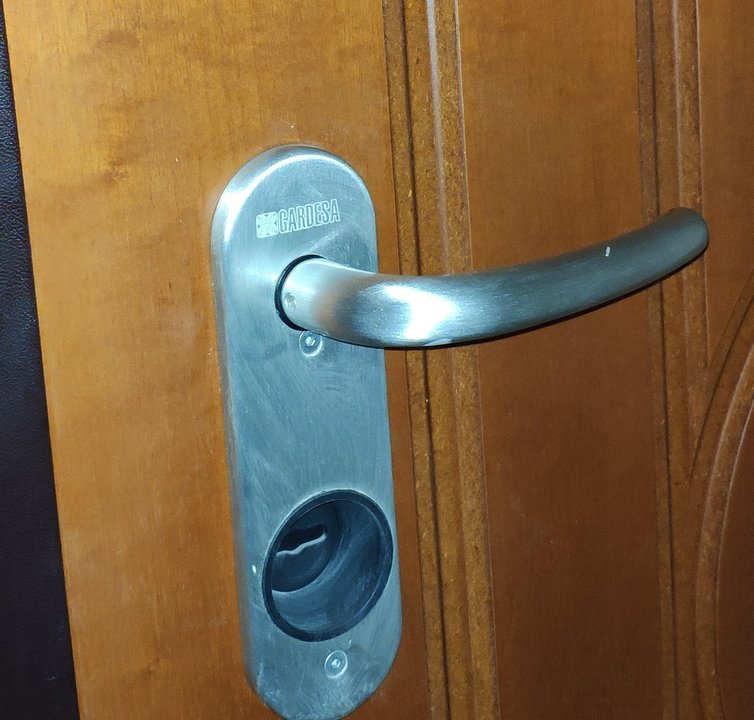

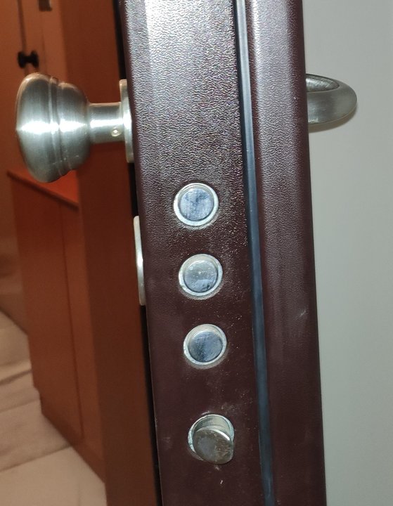

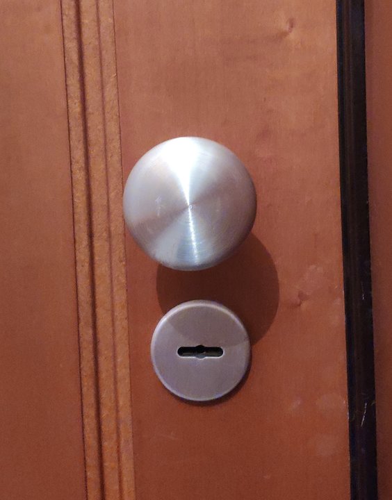

kax54638 Δημοσ. 22 Νοεμβρίου 2018 Δημοσ. 22 Νοεμβρίου 2018 Καλησπέρα. Πρόκειται να αγοράσω διαμέρισμα που έχει στην πόρτα του την κλειδαριά που φαίνεται στις φωτογραφίες. Δεν έχω ιδέα αν αξίζει ή όχι - η κλειδαριά και η πόρτα γενικότερα. Σε πρώτη φάση τουλάχιστον την πόρτα δεν θα ήθελα να την αλλάξω. Για την κλειδαριά τι προτείνεται και σε τι κόστος. Είμαι επαρχία και θα ηθελα να πάω υποψιασμένος στον κλειδαρά. Ευχαριστώ προκαταβολικά. Είστε πραγματικά αξιέπαινο για τον χρόνο που αφιερώνετε.
mclein Δημοσ. 22 Νοεμβρίου 2018 Δημοσ. 22 Νοεμβρίου 2018 14 ώρες πριν, mclein είπε μεχρι 60€ --> Astral S / Agb 9000 με καλυτερη επιλογη τη 2η. μεχρι 100€ -> Agb Scudo DCK, μονοδρομος. μεχρι 130€ -> Abloy Protec2 / Mauer Nw4 / Evva ICS, με καλυτερη επιλογη την 1η. μεχρι 180€ -> Evva 4ks / Mul-T-Lock Mt5 / Mauer Nw5, με καλύτερη επιλογη την 1η. να προσθέσω και kaba experT στα παραπανω. 8 ώρες πριν, Da_rudakos είπε Δεν ξέρω αν είναι omega+ και που μπορώ να το δω. Ο σύρτης είναι σε σπίτι γνωστού,αν αξίζει θα μου συστήσει τον αλουμινά που τον έβαλε και σου λέω αν θέλεις. αν το κλειδι ειναι σπαστο με μαυρο ή κοκκινο ή πρασινο κεφαλι & τα δοντια ειναι δεξια / αριστερα & επανω = omega plus. θα ηθελα να μαθω που μπορει να βρεθει αυτο το συστημα. εγω φυσικα θα το βαλω στο δαπεδο & οχι στο πλαι 6 ώρες πριν, kax54638 είπε Καλησπέρα. Πρόκειται να αγοράσω διαμέρισμα που έχει στην πόρτα του την κλειδαριά που φαίνεται στις φωτογραφίες. Δεν έχω ιδέα αν αξίζει ή όχι - η κλειδαριά και η πόρτα γενικότερα. Σε πρώτη φάση τουλάχιστον την πόρτα δεν θα ήθελα να την αλλάξω. Για την κλειδαριά τι προτείνεται και σε τι κόστος. Είμαι επαρχία και θα ηθελα να πάω υποψιασμένος στον κλειδαρά. Ευχαριστώ προκαταβολικά. Είστε πραγματικά αξιέπαινο για τον χρόνο που αφιερώνετε. η πόρτα = νορμαλ. η κλειδαρια = καποτε αξιζε. κλειδαρια θα χρειαστεις μια omega plus ή μια κλειδαρια κυλινδρου. κοστος για επαρχια, εξαρταται το μερος
Da_rudakos Δημοσ. 22 Νοεμβρίου 2018 Δημοσ. 22 Νοεμβρίου 2018 29 λεπτά πριν, mclein είπε να προσθέσω και kaba experT στα παραπανω. αν το κλειδι ειναι σπαστο με μαυρο ή κοκκινο ή πρασινο κεφαλι & τα δοντια ειναι δεξια / αριστερα & επανω = omega plus. θα ηθελα να μαθω που μπορει να βρεθει αυτο το συστημα. εγω φυσικα θα το βαλω στο δαπεδο & οχι στο πλαι η πόρτα = νορμαλ. η κλειδαρια = καποτε αξιζε. κλειδαρια θα χρειαστεις μια omega plus ή μια κλειδαρια κυλινδρου. κοστος για επαρχια, εξαρταται το μερος Έτσι ακριβώς είναι το κλειδί, οπότε είμαι καλά απο θέμα κλειδαριάς έτσι; Θα ενημερώσω για το σύρτη μόλις έχω νεότερα, ίσως τον τοποθετήσω κι'ολας και γιατί όχι στο πάτωμα. Ελπίζω να ξέρει που θα τρυπήσει τη πόρτα μόνο ο αλουμινάς.
karaLRS Δημοσ. 22 Νοεμβρίου 2018 Δημοσ. 22 Νοεμβρίου 2018 19 ώρες πριν, mclein είπε ωραιος αυτος ο συρτης ! που τον βρισκουμε ; με την omega plus εισαι μια χαρα, ειδικα αν δουλευει απροβληματιστα & χωρις σκαλωματα κλπ https://www.ebay.com/itm/Home-Remote-Control-Door-Lock-Wireless-Anti-theft-Security-Access-Control-System/362453327902?hash=item5463e6e01e:rk:1:pf:0 εγώ έχω βρει αυτόν το σύρτη που έχει το πλεονέκτημα ότι μπορείς να το βάλεις όταν λείπεις από το σπίτι. εκτιμώ ότι αν εγκατασταθεί καλά δίνει κάτι ακόμα στην ασφάλεια.
kax54638 Δημοσ. 22 Νοεμβρίου 2018 Δημοσ. 22 Νοεμβρίου 2018 43 λεπτά πριν, mclein είπε η πόρτα = νορμαλ. η κλειδαρια = καποτε αξιζε. κλειδαρια θα χρειαστεις μια omega plus ή μια κλειδαρια κυλινδρου. κοστος για επαρχια, εξαρταται το μερος Ευχαριστώ πολύ για την γρήγορη απάντηση. Αν κατάλαβα καλά η Omega plus (που την διαβάζω συχνά στο νήμα) είναι ολοκληρομένο πακέτο ας πούμε, ενώ οι άλλες λύσεις είναι κλειδαριά + κύλινδρος (2 "κομμάτια" δηλαδή); Sorry αν λέω χαζομάρες 😁 1
