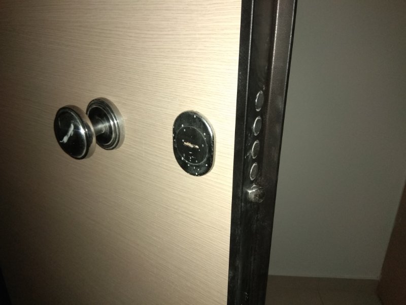

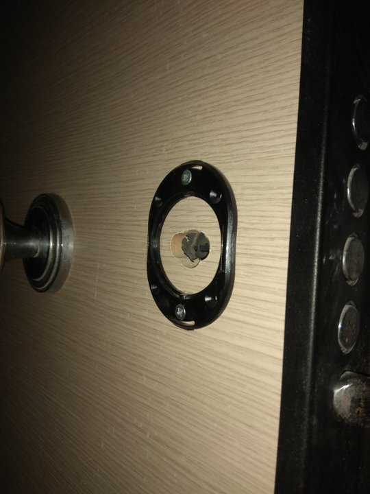

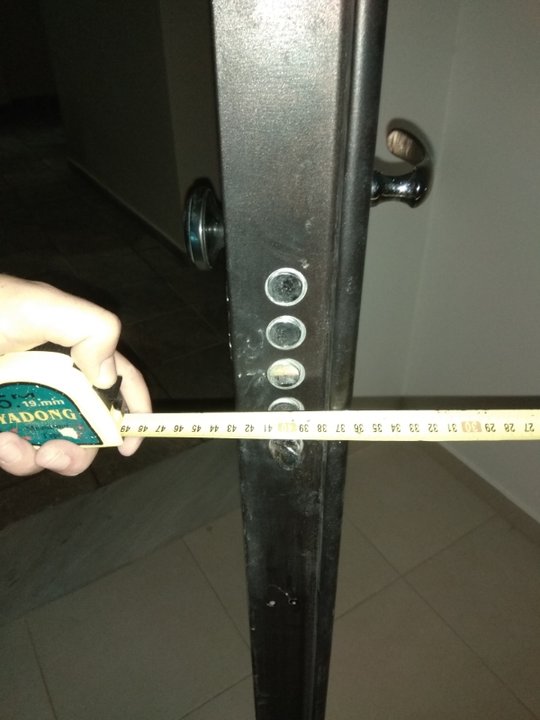

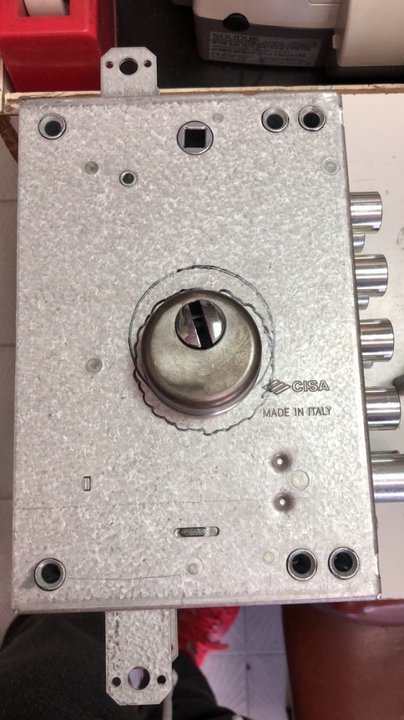

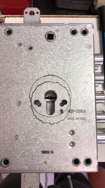

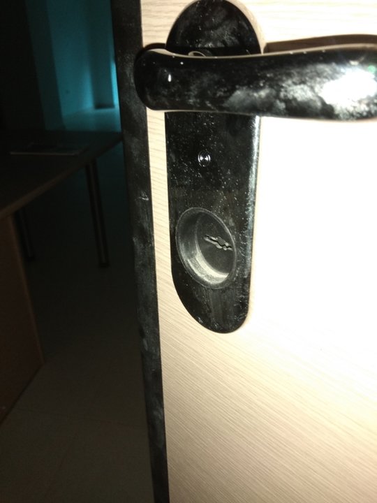

Θα μπω σε καινούργιο σπίτι (10ετίας, ακατοίκητο) σαν ενοικιαστής και θα ήθελα να αλλάξω την κλειδαριά της πόρτας (securemme) καθότι είναι και παλαιού τύπου και τόσο καιρό εργάτες μπαινοβγαίνουν στην πολυκατοικία για μερεμετια. Με όσα έχω διαβάσει, έχω καταλήξει:
Α) Cisa Revolution Pro + mw4 + bd200
Β) Omega Plus + μαγγάνιο.
Επειδή πιάνουν τα χέρια μου και οικονομικά ειμαι πολύ ζορισμένος, σκέφτομαι να την περάσω μόνος μου. Άλλωστε όταν φύγω από το σπίτι θα τη βγάλω να την πάρω καθώς δεν αναλαμβάνει το κόστος ο ιδιοκτήτης. Εκτός κι αν πληρώσει ο επόμενος ενοικιαστής (εκτός του αφαλού).  Το budget μου στα €200.
1) Τι διάσταση κυλίνδρου θα πρέπει να πάρω με βάση τις φωτογραφίες;
2) Αξιόπιστες και οι δύο προτάσεις, σωστά;
3) Με πόσα κλειδιά βγαίνει η mw4; (Θα ήθελα να έχει 5 κλειδιά).

Καλησπέρα.
1.) Με βάση τις φωτογραφίες, θες κύλινδρο διάστασης 30-45(75mm) ιδανικά. 30mm από έξω και 45mm από μέσα (για να μην πω 30mm από έξω και 40 από μέσα (δηλαδή 70mm)). Και λέω ιδανικά, γιατί η συνηθέστερη διάσταση κυλίνδρου για πόρτα ασφαλείας, είναι 30-50(80mm). Που σημαίνει ότι, αν πάρεις κύλινδρο 80mm από τώρα, θα προεξέχει περισσότερο από τη μέσα πλευρά αλλά αν πας να τον βάλεις σε άλλη πόρτα ασφαλείας αργότερα, είναι πιο πιθανό να ταιριάζει από τον 75mm(30-45). Επίσης έχεις πολλές περισσότερες επιλογές σε αυτή τη διάσταση (80mm(30-50)). Οπότε αν δεν σε ενοχλεί το αισθητικό κομμάτι (που θα προεξέχει 1 πόντο από τη μέσα πλευρά ο κύλινδρος), προσωπικά θα έπαιρνα 80mm.
2.) Ναι.
3.) Αυτό θα σου το πουν στο κατάστημα από όπου θα τον πάρεις. Ή με 3 ή με 5 θα είναι. Μία διόρθωση: ο κύλινδρος λέγεται Mauer Nw4.
Όπως ανέφερε και ο ringboy, αν πάρεις κλειδαριά κυλίνδρου θα δυσκολευτείς λίγο με την τοποθέτηση μιας και για να τοποθετηθεί το defender από την εξωτερική πλευρά της πόρτας, θα χρειαστεί να ανοίξεις μία τρύπα 54+ mm. Ιδανικός τρόπος για να κάνεις την τρύπα, είναι να χρησιμοποιήσεις διμεταλλικό ποτηροτρύπανο 54mm και οδηγό για κεντραδόρο. Το ποτηροτρύπανο το βρίσκεις εύκολα με κόστος έως 20€ το πολύ (μαζί με τον αντάπτορα που χρειάζεται), τον οδηγό/κεντραδόρο όχι τόσο εύκολα αλλά αν αποφασίσεις να το κάνεις, θα σου πούμε άλλο τρόπο. Αν και θεωρώ πως είναι αυτονόητο, θα χρειαστείς και τρυπάνι.
Ενώ αν πας σε Omega Plus, είναι πολύ πιθανό να μην χρειαστεί να κάνει καμία τρύπα.
Σε κάθε περίπτωση, δες αυτό για να πάρεις μία ιδέα του πως γίνεται η αλλαγή.

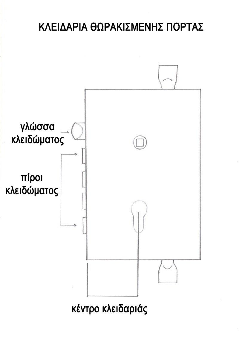

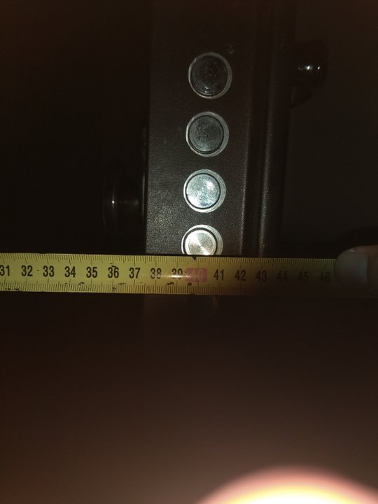

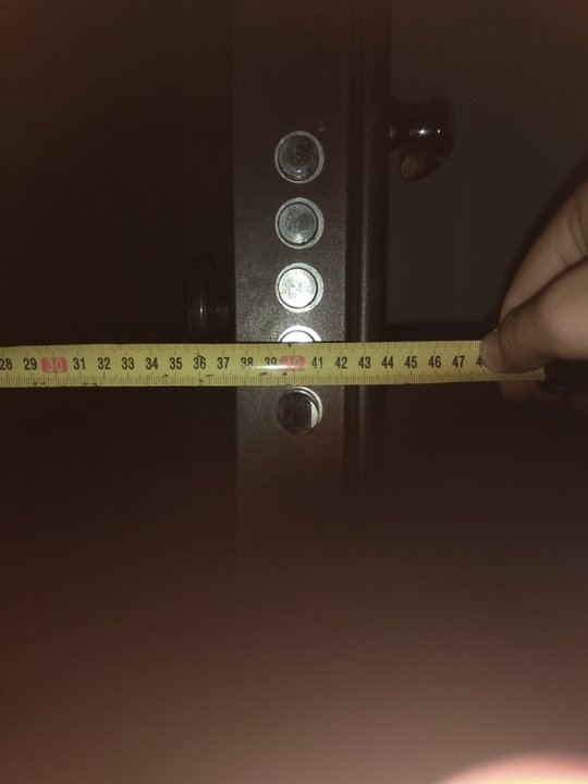

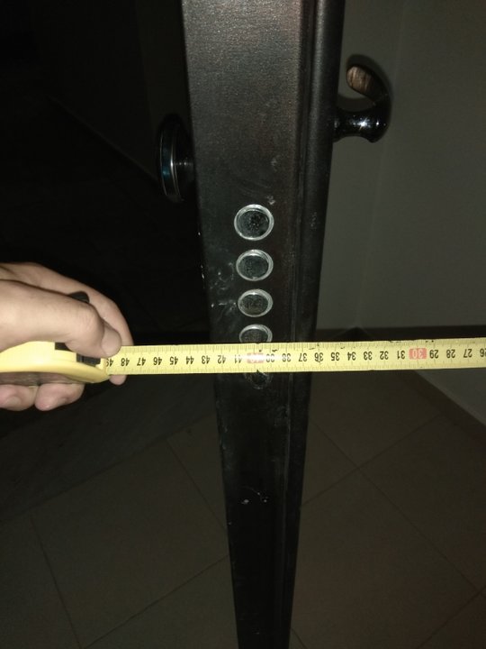

Κάτι ακόμα. Από τις φωτογραφίες, η κλειδαριά φαίνεται να έχει κέντρο 60κάτι χιλιοστά. Άρα θες 60ρα κλειδαριά. Καλού-κακού όμως, μέτρησε το κέντρο της υπάρχουσας κλειδαριάς (από την έξω πλευρά της πόρτας) για να είσαι σίγουρος. Μετράς από το κέντρο της τρύπας έως τους πίρρους.

Είχα την εντύπωση ότι το defender πιάνει τόσο χώρο όσο το εσωτερικό του πλαστικού στη φωτό. Τώρα που το βλέπω, μήπως να το χρησιμοποιήσω σαν οδηγό για το κέντρο;;; Θα το μετρήσω την Τρίτη αν είναι 54 mm...
15304520713966.jpg.5cea3b4b376fe27c88d57bc4ef443e84.jpg15304520711642.jpg.8efd40195b32ed072a3a1e09a165eb16.jpg
17 λεπτά πριν, Giorgis4 είπε
Το συγκεκριμένο μπορεί και να το καλύπτει. Θα σου πρότεινα να μην το χρησιμοποιήσεις σαν οδηγό για το κέντρο γιατί δεν είναι σωστό. Όπως φαίνεται στις φωτογραφίες του @mclein, ο επάνω κύκλος είναι παίρνοντας σαν κέντρο την χρηματοκιβωτίου και ο κάτω είναι ο σωστός με τον κεντραδόρο.

η πορτα θελει κυλινδρο 30χ50 & λογικα θελεις μια κλειδαρια 65mm !
