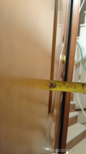

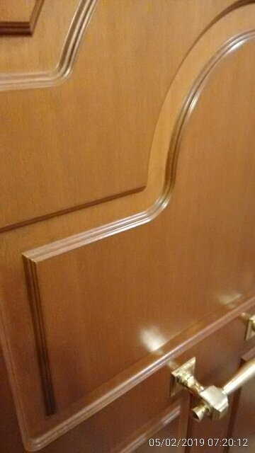

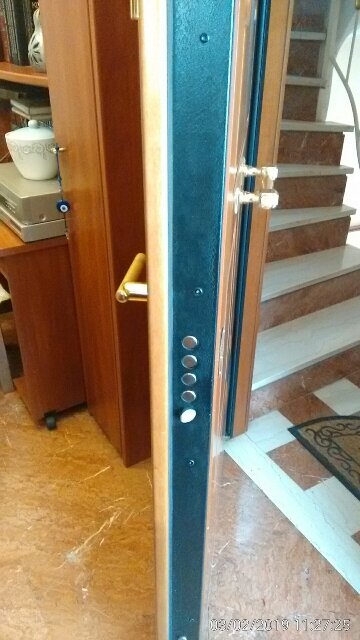

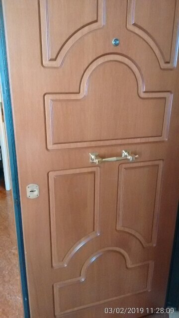

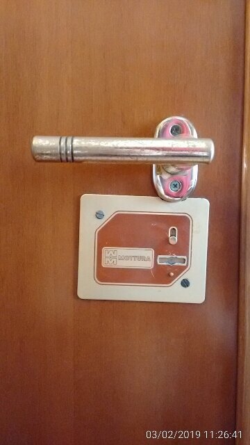

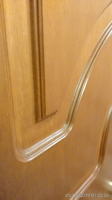

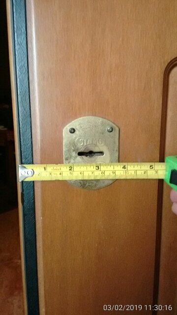

manva Δημοσ. 4 Φεβρουαρίου 2019 Δημοσ. 4 Φεβρουαρίου 2019 (επεξεργασμένο) Προτάσεις για αλλαγή κλειδαριάς σε δύο πόρτες SIAMO 20ετίας περίπου (βλ. φωτο). Προφανώς ενδιαφέρει αξιόπιστη και ''προσιτή'' λύση ( μέχρι τα 300 ευρώ / τεμ. ) μιας και θα αλλαχτούν δύο κλειδαριές. Περιοχή Περιστέρι. Ευχαριστώ Επεξ/σία 5 Φεβρουαρίου 2019 από manva Προσθήκη εικόνας
mclein Δημοσ. 4 Φεβρουαρίου 2019 Δημοσ. 4 Φεβρουαρίου 2019 (επεξεργασμένο) Στις 3/2/2019 στις 10:30 ΜΜ, thodoris1985 είπε Καθαρά λόγω κόστους. Είμαστε μικρή πολυκατοικία (4 διαμερίσματα) και για να γίνει αυτή η αλλαγή θα χρειαστεί να δώσει ο κάθε ένας ~500 (μιας και δεν είναι μόνο η πόρτα, αλλά και τα περιφερειακά). Σίγουρα η λύση που προτείνεις είναι η καλύτερη. Από την άλλη όμως, θεωρείς ότι ο ηλεκτροπύρος είναι μια τίμια επιλογή; Θα μπορούσαμε να βάλουμε κλειδαριά και κύλινδρο ασφαλείας στην υπάρχουσα ξύλινη πόρτα; Έχει νοήμα κάτι τέτοιο (αν γίνεται); ο ηλεκτροπυρος ειναι μια επιλογη που αν κολλησει θα υπαρχει προβλημα. το τελευταιο ερωτημα θελει επεξηγηση σχετικα με το τι εννοεις. 21 ώρες πριν, manva είπε Προτάσεις για αλλαγή κλειδαριάς σε δύο πόρτες SIAMO 20ετίας περίπου (βλ. φωτο). Προφανώς ενδιαφέρει αξιόπιστη και ''προσιτή'' λύση ( μέχρι τα 300 ευρώ / τεμ. ) μιας και θα αλλαχτούν δύο κλειδαριές. Περιοχή Περιστέρι. Ευχαριστώ αν μπορεις να μας δωσεις την 3η φωτο πιο καθαρα θα ηταν καλυτερα τα πραγματα. δε βλεπω καθαρα το σκαλοπατι του καπλαμα εξωτερικα αν υπαρχει & χρειαστεις 35x50 κυλινδρο ή οχι. αν συμβαινει αυτο, τοτε οι επιλογες μειωνονται δραματικα & οι τιμες ανεβαινουν ελαφρως. υγ - το κλειδι που ειναι στραβο ειναι για πεταμα & αν συνεχισεις να το χρησιμοποιεις καποια μερα θα καταστρεψεις την κλειδαρια & θα μπλοκαριστεις (εντος/εκτος) / επισης καλο ειναι να κατεβασεις αυτη τη φωτογραφια. 23 ώρες πριν, GiorgosJ είπε Δοκιμαστική τοποθέτηση Cisa Astral S 32mm. Με κύλινδρο 35mm έρχεται εντελώς πρόσωπο. Ευχαριστώ! σωστη τοποθετηση. δεν μπορεις να κανεις κατι καλυτερο σ'αυτη την πορτα. Επεξ/σία 5 Φεβρουαρίου 2019 από mclein 1
