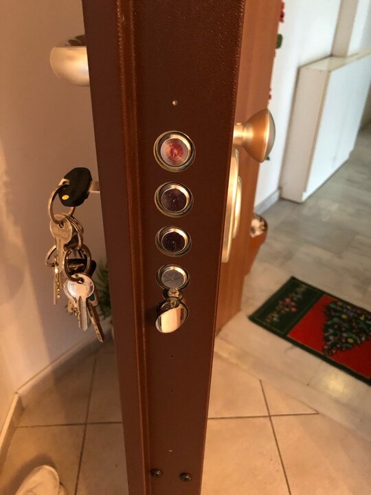

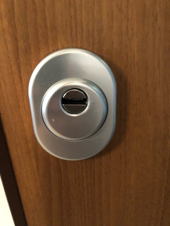

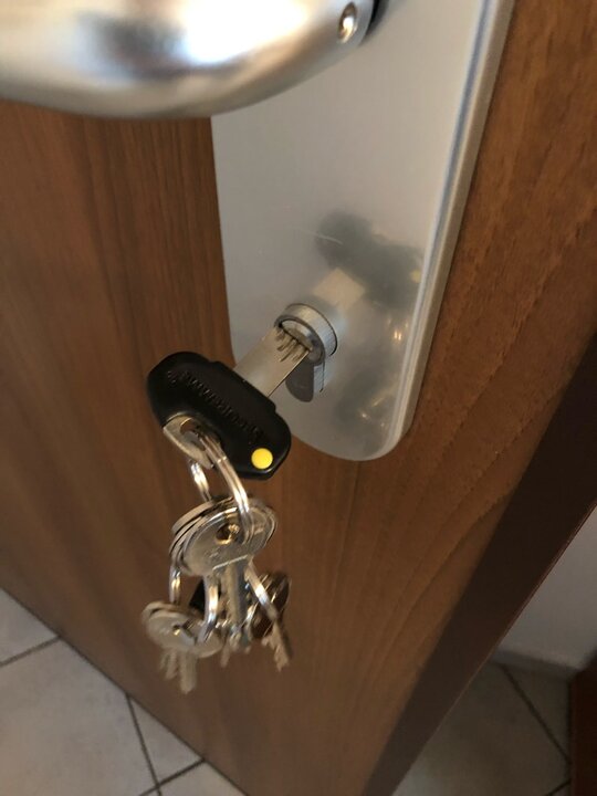

Yiannis24 Δημοσ. 31 Δεκεμβρίου 2018 Δημοσ. 31 Δεκεμβρίου 2018 8 ώρες πριν, swayback είπε Καλημέρα. Μπορείς να ανεβάσεις φωτογραφιές της υπάρχουσας κλειδαριάς; (Από απόσταση μισό μέτρο περίπου, μέσα-έξω πλευρά της πόρτας στο σημείο της κλειδαριάς και μία φωτό από το προφίλ στο πλάι όπου φαίνονται οι 4 πίρροι και η γλώσσα της κλειδαριάς. Και αν γίνεται και μία φωτό του κλειδιού αλλά να μην φαίνεται ο κωδικός που είναι χαραγμενος πάνω στο κλειδί). Να δούμε τι ακριβώς έχεις και να προτείνουμε αναλόγως. 9 ώρες πριν, Yiannis24 είπε Καλη σας μέρα,θύμα διάρρηξης χτες 18.00 περίπου το απόγευμα όπου μου άνοιξανπόρτα ασφαλείας με κλειδαριά cisa(μου την πούλησαν για αδιάρρηκτα). Η πόρτα είναι η κλασική ασφαλείας laminate.τι κλειδαριά-αφαλό-έξτρα ασφάλεια μου προτείνετε; καλη χρόνια! Μόλις τώρα, Yiannis24 είπε Λάθος δεν ήταν cisa(είναι στο εξοχικό) αλλ supreme.τι μου προτείνετε;

audiobil Δημοσ. 6 Ιανουαρίου 2019 Δημοσ. 6 Ιανουαρίου 2019 Καλησπέρα σε όλους.Θα ήθελα μια βοήθεια με τις γνώσεις που έχετε ανοίχτηκε πόρτα ασφαλείας με κλειδαριά αλλαγμένη omega plus χωρίς να παραβιαστεί η πόρτα ούτε η κλειδαριά.Την βρηκα ανοιχτή και μάλιστα με τους πυρους έξω.Χωρις όμως επαναλαμβάνω ίχνος παραβίασης πουθενά.Η αστυνομία λέει για πασπαρτού εγώ διαβάζω ότι δεν υπάρχει για την συγκεκριμένη πασπαρτού δεν ξέρω πως μπορεί να έγινε.Τι προτείνεται να κάνω;Να την αλλάξω και αν ναι τι να βάλω;ή να την αφήσω και να βάλω κάποιο σύστημα συναγερμού;ή οποία άλλη πρόταση ευπρόσδεκτη.Σας ευχαριστώ και καλή χρονιά!

mclein Δημοσ. 6 Ιανουαρίου 2019 Δημοσ. 6 Ιανουαρίου 2019 (επεξεργασμένο) 12 ώρες πριν, audiobil είπε Καλησπέρα σε όλους.Θα ήθελα μια βοήθεια με τις γνώσεις που έχετε ανοίχτηκε πόρτα ασφαλείας με κλειδαριά αλλαγμένη omega plus χωρίς να παραβιαστεί η πόρτα ούτε η κλειδαριά.Την βρηκα ανοιχτή και μάλιστα με τους πυρους έξω.Χωρις όμως επαναλαμβάνω ίχνος παραβίασης πουθενά.Η αστυνομία λέει για πασπαρτού εγώ διαβάζω ότι δεν υπάρχει για την συγκεκριμένη πασπαρτού δεν ξέρω πως μπορεί να έγινε.Τι προτείνεται να κάνω;Να την αλλάξω και αν ναι τι να βάλω;ή να την αφήσω και να βάλω κάποιο σύστημα συναγερμού;ή οποία άλλη πρόταση ευπρόσδεκτη.Σας ευχαριστώ και καλή χρονιά! τι σημαινει "με τους πυρους εξω" ? 49 λεπτά πριν, Sebu είπε Καλημερα χρόνια πολλά! Βασικές ερωτήσεις: 1) Σε ποια περιοχή έγινε το περιστατικό? 2) Η omega plus ειχε τοποθετηθει από εσάς ή προηγούμενο ιδιοκτήτη? Είχατε δλδ παραλάβει εσείς όλα τα κλειδιά σφραγισμενα και τις κάρτες για τα εφεδρικά (δεύτερες ζωές)? Μήπως δλδ αυτός που την τοποθετησε κράτησε κάποιο κλειδί για πάρτη του (ήταν η 5η κλειδι και σας εδωσε 3 κλειδια) ή είχε το κωδικό της κάρτας και έβγαλε αντικλειδι? 3) Μηπως κάποιο απο τα κλειδιά είχε χαθεί και δεν είχε υποπέσει στην αντίληψη σας? 4) Οι κάρτες για την έκδοση 2ης ζωής είναι σε ασφαλές σημείο ή μήπως έχουν πέσει στα χέρια τρίτων εν αγνοία σας? οι σωστες ερωτησεις. υγ - παντα ομως να μας λεει για ανοιχτη πορτα με omega plus ενα ολοκαινουριο μελος & να μιλαει για αστυνομια οπου προσωπικα τωρα που ειδα το μηνυμα μιλησα με τα κεντρικα της ασφαλειας και δεν υπαρχει καν καταγραφη του γεγονοτος. προφανως δεν υποστηριζω καμια εταιρεια & δεν τα τσεπωνω ουτε απο τον αντιπροσωπο - ουτε απο την mul-t-lock γενικά αλλα.... Επεξ/σία 6 Ιανουαρίου 2019 από mclein

audiobil Δημοσ. 6 Ιανουαρίου 2019 Δημοσ. 6 Ιανουαρίου 2019 1 ώρα πριν, Sebu είπε Καλημερα χρόνια πολλά! Βασικές ερωτήσεις: 1) Σε ποια περιοχή έγινε το περιστατικό? 2) Η omega plus ειχε τοποθετηθει από εσάς ή προηγούμενο ιδιοκτήτη? Είχατε δλδ παραλάβει εσείς όλα τα κλειδιά σφραγισμενα και τις κάρτες για τα εφεδρικά (δεύτερες ζωές)? Μήπως δλδ αυτός που την τοποθετησε κράτησε κάποιο κλειδί για πάρτη του (ήταν η 5η κλειδι και σας εδωσε 3 κλειδια) ή είχε το κωδικό της κάρτας και έβγαλε αντικλειδι? 3) Μηπως κάποιο απο τα κλειδιά είχε χαθεί και δεν είχε υποπέσει στην αντίληψη σας? 4) Οι κάρτες για την έκδοση 2ης ζωής είναι σε ασφαλές σημείο ή μήπως έχουν πέσει στα χέρια τρίτων εν αγνοία σας? Καλημέρα χρόνια πολλά, Στον Χολαργό το περιστατικό.Η κλειδαριά τοποθετημένη από εμένα με όλα τα κλειδιά στην κατοχή μου χωρίς απώλεια καμία και η κάρτα σε ασφαλές μέρος.Η πόρτα βρέθηκε ανοιχτή και κλειδωμένη δυο φορές(αυτό εννοώ με τους πυρους έξω).Κανενα ίχνος παραβίασης και κλοπής.
