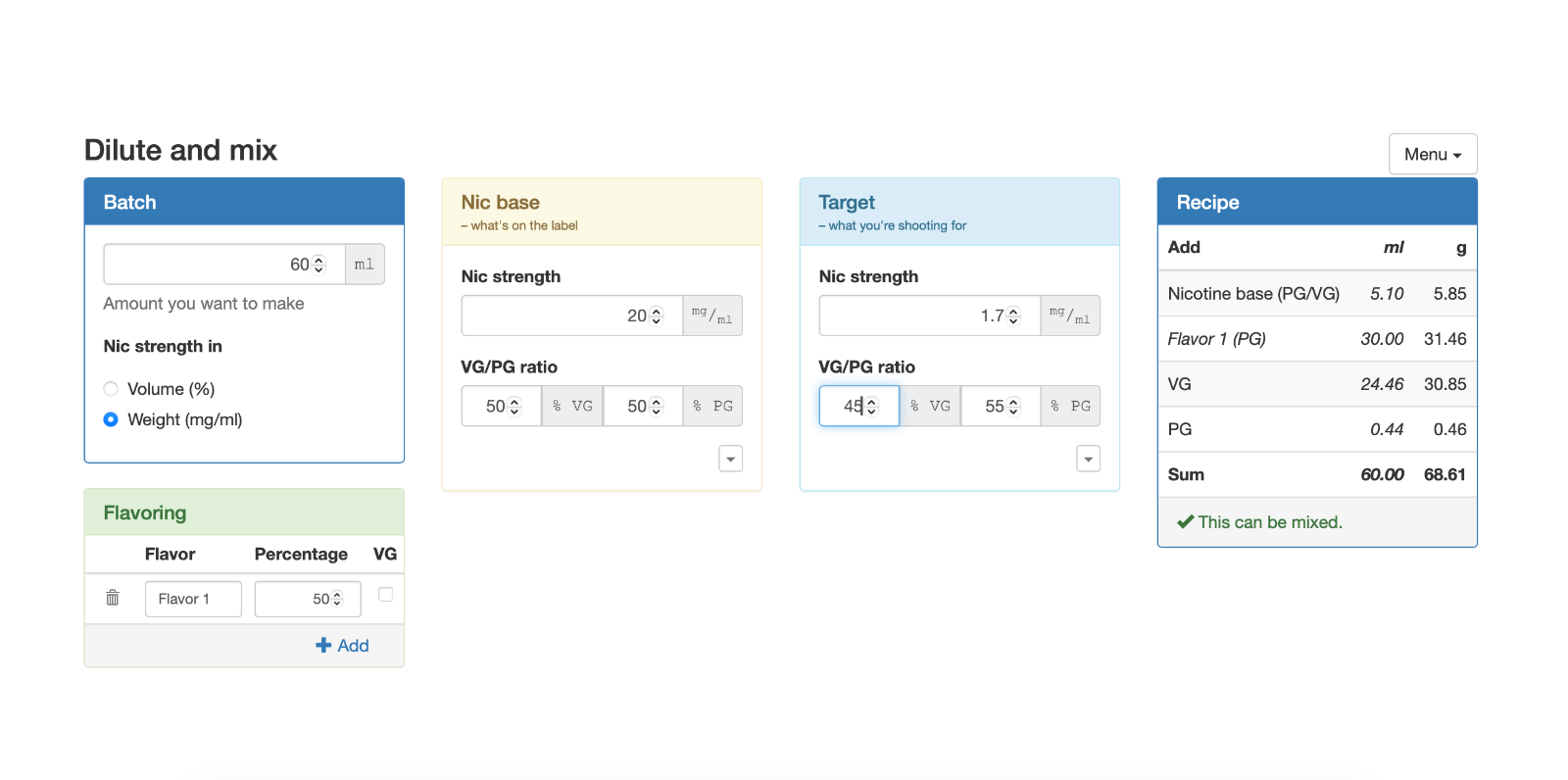

qrstuv Δημοσ. 12 Φεβρουαρίου Δημοσ. 12 Φεβρουαρίου (επεξεργασμένο) Καλησπέρα. Τα SnV που έχουν 30ml αρώματος σε 60ml μπουκάλια πως τα φτιάχνετε; όπως τα Philotimo και τα Minimalistic. Βάζω τις μετρήσεις ενδεικτικά για 5ml βάση νικοτίνης που βγάζει ακριβώς 1.7mg/ml και αναλογία μείγματος τις εκατό 45/55 σε vg και pg αντίστοιχα. Είναι καλό που η pg είναι στο 55%, θα έχω στον λαιμό παραπάνω χτύπημα; Και πως τα φτιάχνω 50/50 και αμα θέλω και 70/30 χωρίς να αλοιωθεί η γεύση; Την απάντηση την βρήκα μόνος μου για την αναλογία 50/50. Βάζω ένα booster 100%VG και βγαίνει ακριβώς. Άρα πρέπει να αγοράσω και boosterακια 100% vg. Επεξ/σία 12 Φεβρουαρίου από qrstuv
AntiCambeR Δημοσ. 16 Φεβρουαρίου Δημοσ. 16 Φεβρουαρίου (επεξεργασμένο) Υπάρχει κάποια διαφορά στα Philotimo σε σχέση με τα υπόλοιπα snv.Το περιεχόμενο των 30 ml δεν είναι όλο PG, αλλά αν θυμάμαι σωστά, 15ml PG+15ml VG(50/50), μου το είχαν επιβεβαιώσει και απο την γνωστή πορτοκαλί αλυσίδα καταστημάτων. Οπότε θα πρέπει να το υπολογίσετε διαφορετικά στην αραίωση. Εχω κάνει το Cuban Cigar με αραίωση στα 60 ml.Το συγκεκριμένο είναι ωραίο αλλά λίγο ελαφρύ, αν θέλετε τα Philotimo πιο δυνατά, πρέπει η συνολική ποσότητα του υγρού να είναι 50 ml. Το συγκεκριμένο το είχα αραιώσει με 2 νικοτίνες 50/50 +10 ml VG και βγήκε τελικό 45%PG/55%VG.Για να έβγαινε στα 50 ml πιο δυνατό, θα έπρεπε να μην προσθέσω τα 10ml VG. Αυτός είναι ο υπολογισμός για τελική αναλογία 45%PG/55% VG και συνολικής ποσότητας υγρού 60 ml. Για διαφορετική αναλογία συνολικής ποσότητας υγρού, η PG/VG η νικοτίνης, η συνδυασμός αυτών, ο υπολογισμός αλλάζει. Η εικόνα του προηγούμενου post, είναι απο αυτό το site: https://www.steam-engine.org/juice Υπάρχει λάθος, έχει υπολογίσει όλο το περιεχόμενο των 30ml ως PG, ενώ είναι 15ml PG/15ml VG(50/50), όπως έχω γράψει.Λογικά, το ίδιο θα ισχύει και για τα υγρά της εταιρείας Minimalisic. Εγώ χρησιμοποιώ το ELR: https://e-liquid-recipes.com/create Επεξ/σία 16 Φεβρουαρίου από AntiCambeR 1
qrstuv Δημοσ. 16 Φεβρουαρίου Δημοσ. 16 Φεβρουαρίου Το e-liquid recipes με μπερδεύει πολύ. Το προχωράω και στο τέλος μπερδεύομαι. Ευχαριστώ πολύ για την επισήμανση. Να ακολουθήσω την δική σου συνταγή; με 2 νικοτίνες 50/50 + 10ml vg. Θα τα αφήσω να ωριμάσουν καμια εβδομάδα. Είναι το Red και Grand master απο Minimalistic και τα κρέμα αραβοσύτου και καπνός καραμέλα βανιλιά από Philotimo. Ημικαπνικά και ένα γλυκό. Για τελική αναλογία 45%Pg/55%Vg θα έχω παραπάνω ατμό λόγω Vg αλλά ένταξη οκ φαίνεται. Zlide Τop ο ατμο. 0,8Ω οι αντιαστάσεις που χρησιμοποιώ. Και θα δοκιμάσω και την 0,6Ω με το διπλό σύρμα όταν έρθουν και τα υγρά απο εβδομάδα.
qrstuv Δημοσ. 17 Φεβρουαρίου Δημοσ. 17 Φεβρουαρίου Τα υγρά SnV και των δυο εταιριών, των Philotimo και Minimalistic είναι 15ml PG και 15ml VG τελικά σε περιεχόμενο αρώματος. Τουλάχιστον έτσι με ενημέρωσαν στο μαγαζί που ψωνίζω τακτικά. Οπότε τα διασταυρώσαμε. Σ' ευχαριστώ που με πρόλαβες γιατί θα τα έκανα όλα λάθος AntiCambeR. 2
