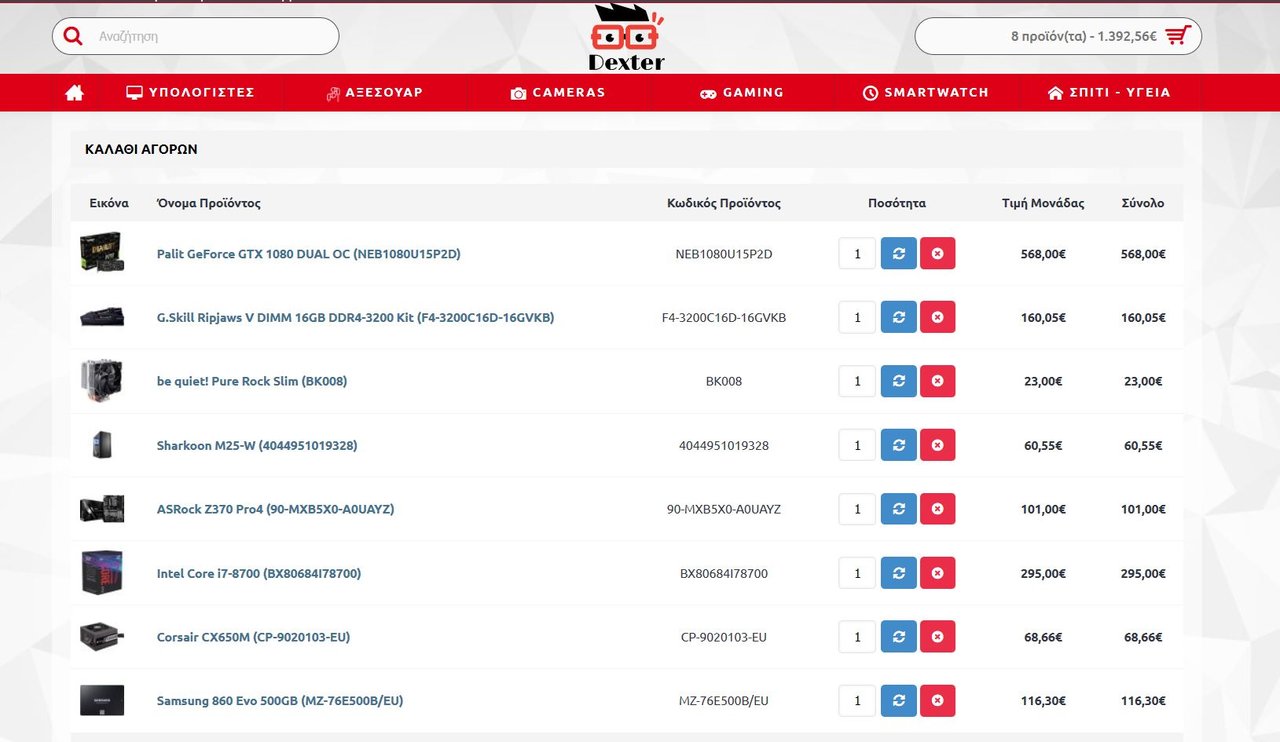

jeandoumpier Δημοσ. 4 Ιουνίου 2018 Δημοσ. 4 Ιουνίου 2018 2 ώρες πριν, radiohead είπε Ωραίος ρε radiohead. Πιο το the point πρόταση πεθαίνεις. Εξαιρετική. Μόνο κουτί ίσως έβαζα αυτό : http://www.dexter.com.gr/index.php?route=product/product&product_id=3843 , και τροφοδοτικό ένα gold αφού πρόκειται για τόσο high end σύστημα : http://www.dexter.com.gr/index.php?route=product/product&product_id=1916 Οθόνη εννοείται πάει σε αυτή που πρότεινες και σε τίποτα λιγότερο, ούτε tn ούτε 24άρες κτλ.
Επισκέπτης Δημοσ. 4 Ιουνίου 2018 Δημοσ. 4 Ιουνίου 2018 (επεξεργασμένο) 3 ώρες πριν, jeandoumpier είπε Ωραίος ρε radiohead. Πιο το the point πρόταση πεθαίνεις. Εξαιρετική. Μόνο κουτί ίσως έβαζα αυτό : http://www.dexter.com.gr/index.php?route=product/product&product_id=3843 , και τροφοδοτικό ένα gold αφού πρόκειται για τόσο high end σύστημα : http://www.dexter.com.gr/index.php?route=product/product&product_id=1916 Οθόνη εννοείται πάει σε αυτή που πρότεινες και σε τίποτα λιγότερο, ούτε tn ούτε 24άρες κτλ. Jean αν μπορούσε να μείνει χαμηλά το budget με αλλαγες ή έπαιρνε από πολλά καταστήματα ας αλλαζε και κουτι. Επειδη ομως το πραμα ξεφευγει μια χαρα ειναι ως εχει. Επεξ/σία 4 Ιουνίου 2018 από Επισκέπτης
jeandoumpier Δημοσ. 4 Ιουνίου 2018 Δημοσ. 4 Ιουνίου 2018 1 λεπτό πριν, radiohead είπε Jean αν μπορούσε να μείνει χαμηλά το budget η έπαιρνε από πολλά καταστήματα θα γίνονταν αλλαγές, αλλά θα κατέληγα με 1070 και 24αρι των 230 Οποτε μια χαρά πρόταση θα έλεγα είναι κι έτσι. 1070 όχι πια για 2k, 1080 εννοείται. 24άρι ούτε καν για 2k. Με την οθόνη που του πρότεινες θα απολαύσει παιχνίδι.
