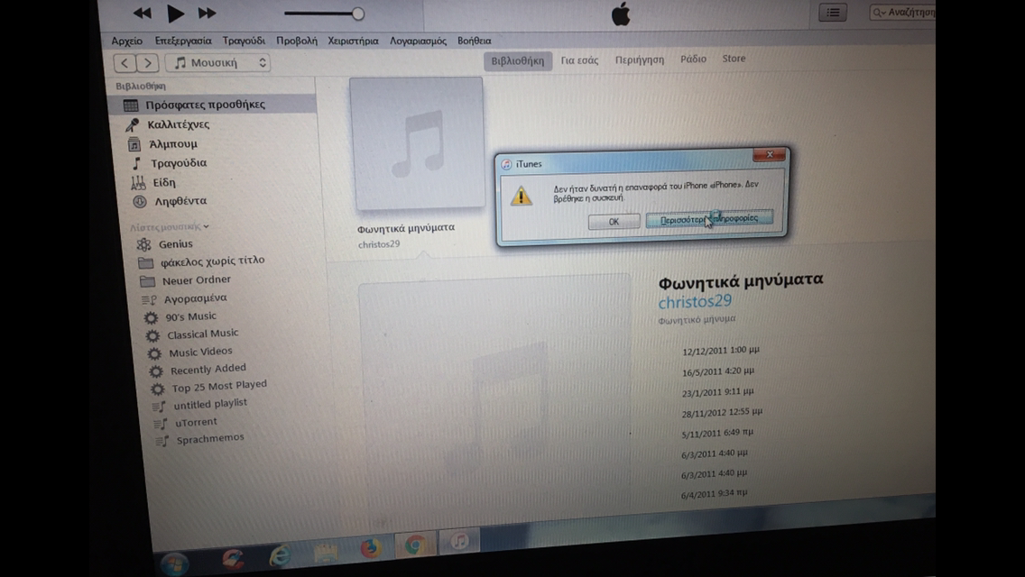

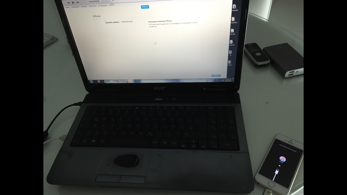

εχω ένα Iphone SE και ξαφινικα έχει κολλήσει στην συγκεκριμένη εικόνα, ζητάει σύνδεση με PC για Restore.
Το θέμα είναι το συνδέω με το iTunes και αφού κατεβάζει την αναβάθμιση μου πετάει αυτό του μήνημα (βλέπε φωτό).Τι πρέπει να κάνω για να ανοίξω το κινητό; Δε με νοιάζει αν χαθούν τα αρχεία μόνο να το ανοίξω θέλω.
ευχαριστώ
Εδώ μπορείς να δεις αναλυτικά τα error. Συνήθως το error που έχεις το βγάζει είτε όταν δεν υπάρχει η τελευταία έκδοση του iTunes, είτε δεν έχει εξουσιοδοτηθεί ο συγκεκριμένος υπολογιστής, είτε το καλώδιο δεν είναι γνήσιο. Στη χειρότερη αν έχει κάποιον άλλον υπολογιστή διαθέσιμο και δεν σε απασχολεί να χάσεις τα δεδομένα, κατέβασε το iTunes σε άλλον υπολογιστή και κάνε την διαδικασία από κει.
Ρίξε μία ματιά και εδώ
Καλύτερα να κατεβάσεις το αντίστοιχο iOS για την συσκευή σου και αφού το βάλεις σε DFU Mode να δοκιμάσεις με Shift + Restore όπου θα επιλέξεις το αρχείο που κατέβασες...
