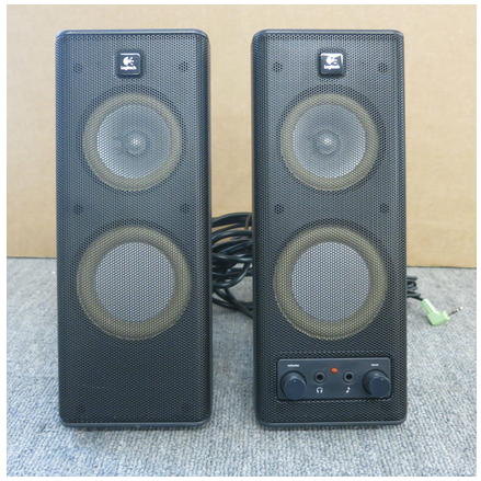

koulouri Δημοσ. 30 Μαΐου 2018 Δημοσ. 30 Μαΐου 2018 Googlαροντας δε βρηκα κατι γι αυτο απευθυνομαι εδω! Καλησπερα μαγκες, ειμαι εκπαιδευτικος και ενα παιδακι μου εριξε το ηχειο, Ειναι παλιο μοντελο αλλα αξιοπρεπεστατα και δε θελω να αγορασω καινουρια. Ανοιγοντας το δεν ειδα καποιο καλωδιο να εφυγε απο τη θεση του. Να ελεγξω με το πολυμετρο τους πυκνωτες; Να αλλαξω την καλωδιωση απο το ηχειο που επεσε προς αυτο που παιζει κανονικα;; Υπαρχει περιπτωση να τα σωσω;;
Sheogorath Δημοσ. 30 Μαΐου 2018 Δημοσ. 30 Μαΐου 2018 Καλησπέρα, ναι ίσως σώζεται. Προφανώς κάτι ξεκόλλησε. Λες ότι ακουγεται ήχος αλλά όχι δυνατά; Τότε ο τελεστικος ενισχυτής του λογικά ή έφυγε από την τάση, ή από το ground. Εντόπισε τον και δες αν έχει φύγει κανένα καλώδιο. 1 1

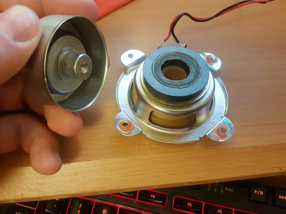

koulouri Δημοσ. 2 Ιουνίου 2018 Μέλος Δημοσ. 2 Ιουνίου 2018 (επεξεργασμένο) Ειδα συνδεσεις καλωδιων και φαινονται ολα καλα. Ανοιξα και τα 2 ηχεια, εκοψα καλωδια, δοκιμασα αυτο που επαιζε σε αυτο που δεν επαιζε και καταλαβα οτι δεν εχει προβλημα η πλακετα αλλα το ηχειο! βρηκα αυτα στο alie: https://www.aliexpress.com/item/2pcs-5-W-4-ohm-3-inch-Full-Range-Speaker-DIY-HIFI-Loudspeaker-for-Car-Stereo/32815531567.html?spm=2114.search0104.3.199.56b857277N6I5r&ws_ab_test=searchweb0_0,searchweb201602_3_10152_10151_10065_10344_10068_5722815_10342_10343_10340_5722915_10341_5722615_10696_10084_10083_10618_10304_10307_10302_5722715_10059_100031_10103_10624_10623_10622_5722515_10621_10620,searchweb201603_11,ppcSwitch_4&algo_expid=7e64b401-98ef-41c7-964c-9cf5b060241d-29&algo_pvid=7e64b401-98ef-41c7-964c-9cf5b060241d&priceBeautifyAB=0 να το αγορασω και να το τοποθετησω να επισκευαστουν τα ηχεια; ps παρολα αυτα μου κανει εντυπωση πως χαλαει ενα ηχειο αν απλα ξεκουμπωσει ο μαγνητης αλλα παραμενει στη θεση του Επεξ/σία 2 Ιουνίου 2018 από koulouri
Sheogorath Δημοσ. 2 Ιουνίου 2018 Δημοσ. 2 Ιουνίου 2018 Αν έχουν ίδια χαρακτηριστικά (αντίσταση κτλ) ναι, θα φτιάξουν.
