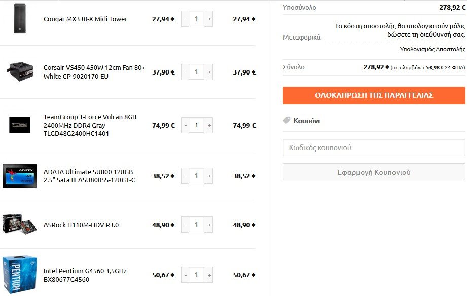

jeandoumpier Δημοσ. 30 Μαΐου 2018 Δημοσ. 30 Μαΐου 2018 2 ώρες πριν, grs είπε Σε αυτό το budget μπορείς να πας σε ακριβώς προηγούμενης γενιάς pentium g, για σύστημα γραφείου θα σε καλύψει και με το παραπάνω η παρακάτω σύνθεση. Από e-gate.gr, βρίσκεται στο Μαρούσι και κάνουν και συναρμολόγηση αν ζητήσεις. Υ.Γ. Για τον νέο pentium (g5400+mobo) θα ξεπερνούσαμε τα 300€, συγκεκριμένα θα ήμασταν κοντά στα 330€. Άν διατίθεσαι να δώσεις τόσα, πας εκεί. 1
grs Δημοσ. 31 Μαΐου 2018 Μέλος Δημοσ. 31 Μαΐου 2018 (επεξεργασμένο) Στις 30/5/2018 στις 12:02 ΜΜ, jeandoumpier είπε Σε αυτό το budget μπορείς να πας σε ακριβώς προηγούμενης γενιάς pentium g, για σύστημα γραφείου θα σε καλύψει και με το παραπάνω η παρακάτω σύνθεση. Από e-gate.gr, βρίσκεται στο Μαρούσι και κάνουν και συναρμολόγηση αν ζητήσεις. Υ.Γ. Για τον νέο pentium (g5400+mobo) θα ξεπερνούσαμε τα 300€, συγκεκριμένα θα ήμασταν κοντά στα 330€. Άν διατίθεσαι να δώσεις τόσα, πας εκεί. Όλα καλά. Όμως έχω έναν ενδοιασμό, για τον επεξεργαστή. Ας πούμε να μην πάρω το συγκεκριμένο γιατί, νομίζω είναι παλιά έκδοση (δεν ξέρω πολλά από τιςπαλιές εκδόσεις των CPU sorry ). Είχα στο μυάλο μου ας πούμε έναν i3, ξέρω ότι είναι ακριβώς αλλά έχει μόλις 30 ευρώ παραπάνω από αυτόν. Για τα άλλα φαίνονται μια χαρά. Επίσης να ευχαριστήσω για την βοήθεια που μου έδωσε ο jeandoumpier! Επεξ/σία 31 Μαΐου 2018 από grs
jeandoumpier Δημοσ. 31 Μαΐου 2018 Δημοσ. 31 Μαΐου 2018 37 λεπτά πριν, grs είπε Όλα καλά. Όμως έχω έναν ενδοιασμό, για τον επεξεργαστή. Ας πούμε να μην πάρω το συγκεκριμένο γιατί, νομίζω είναι παλιά έκδοση (δεν ξέρω πολλά από τιςπαλιές εκδόσεις των CPU sorry ). Είχα στο μυάλο μου ας πούμε έναν i3, ξέρω ότι είναι ακριβώς αλλά έχει μόλις 30 ευρώ παραπάνω από αυτόν. Για τα άλλα φαίνονται μια χαρά. Επίσης να ευχαριστήσω για την βοήθεια που μου έδωσε ο jeandoumpier! Έθεσες μπάτζετ 250-300€ και πάνω σε αυτό σου έκανα συνθεση. Και πάλι όμως, δεν ξέρω αν αξίζει να δώσεις αρκετά περισσότερα για χρήση γραφειου. Έχω σχεδόν ίδιο συστημα σε γραφείο για τους ίδιους λόγους που το θέλεις και εσύ και πετάει. Μην ξεχνάς ότι είναι 2/4 ο συγκεκριμένος επεξεργαστής. Και η 8αρα μνήμη με τον ssd κάνουν πολύ πιο γρήγορο το σύστημα. Υ.Γ. Όχι, αν εννοείς λόγω του "pentium" δεν είναι η παλιά έκδοση (οι pentium που ξέραμε και είχαμε κάποτε). Βγαίνουν και σήμερα σύγχρονοι pentium , το όνομα σηματοδοτεί μια απλή-φθηνότερη κατηγορία επεξεργαστών που όμως για χρήση γραφείου είναι ιδανικοί. Βάζεις και ως δεύτερο έναν hdd - https://www.e-gate.gr/465214/western-digital-caviar-blue-1tb-sata-iii-wd10ezex για να αποθηκεύεις και αρχεία (αν θες πολλά και μεγάλα) και είσαι οκ. Ή αν σου αρκεί, βάζεις έναν μεγάλο ssd μόνο https://www.e-gate.gr/596029/crucial-mx500-250gb-2-5-sata-iii-ct250mx500ssd1 και καθάρισες. Πάντως αν αποθηκεύεις μόνο αρχεία office, κείμενα κτλ και ο 128αρης που σου έβαλα στην αρχική σύνθεση σου αρκεί.

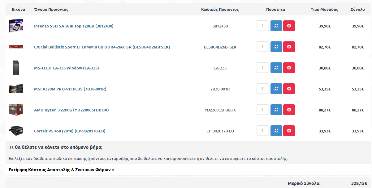

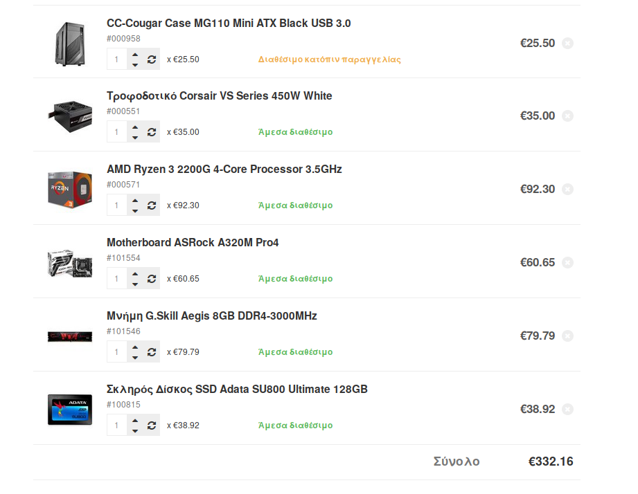

adtakhs Δημοσ. 31 Μαΐου 2018 Δημοσ. 31 Μαΐου 2018 (επεξεργασμένο) Και από άλλο κατάστημα με καλύτερη μητρική , καλύτερες μνήμες και μάλλον καλύτερο κουτί. Το askadam είναι το κατάστημα. https://askadam.gr/kalathi Αν υπάρχει λόγος να πέσει στο 300€ και κάτω, τότε μνήμες CRUCIAL 8GB DDR4 2666Mhz SSD KINGSTONE A400 120GB GIGABYTE A320M-S2H Επεξ/σία 31 Μαΐου 2018 από adtakhs
