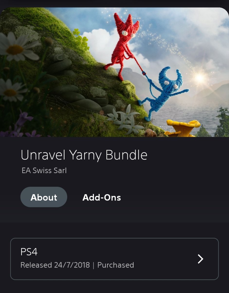

Άλλαξε την γλώσσα του κινητού, βάλε το στα αγγλικά. Εγώ αγγλικά είχα πριν αλλά είπα να το γυρίσω στα ελληνικά και απ' ότι φαίνεται τότε σταμάτησε να μου εμφανίζει πράγματα.
Τραγικό.
Θα φτιαχτει λογικα καποια στιγμη  με update.Mεχρι τοτε δεν θελει Ελληνικα .

Φτιάχτηκε,  σε εμένα από χθες τα δείχνει
