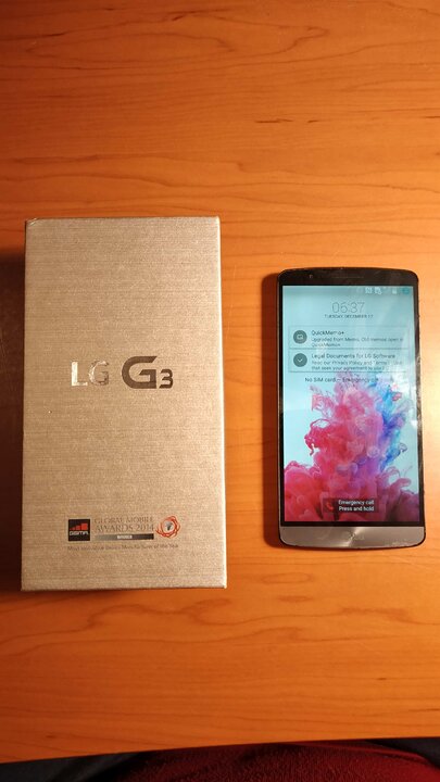

Δυστυχώς το κόλπο με τον φούρνο κράτησε μόνο δυο βδομάδες. Επειδή δεν είχα άλλο κινητό, αγόρασα καινούργιο και το άφησα. Πριν ένα μήνα περίπου έκανα παραγγελία την μητρική από AliexExpress στα 21 ευρώ με μεταφορικά, την έκδοση 16/2, και μέχρι στιγμής φαίνεται να δουλεύει καλά. Δεν έχω περάσει SIM ακόμα, οπότε δεν το έχω λειτουργήσει κανονικά ως τηλέφωνο.

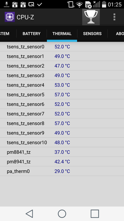

Οι θερμοκρασίες ήταν απογοητευτικές. Με κατέβασμα αρκετών updates, έφτασε η CPU τους 80-90.

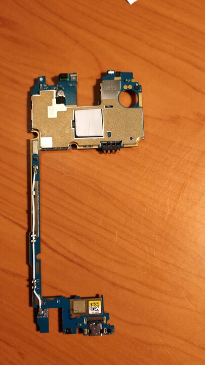

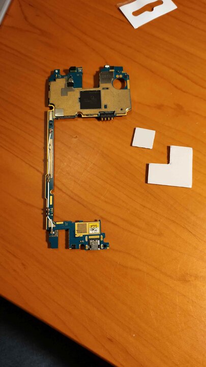

Σήμερα πήγα και πήρα ένα κομμάτι thermal pad για να το τοποθετήσω στην CPU. Είχα δοκιμάσει και θερμοαγώγιμη πάστα και έκανε και αυτή δουλειά, αλλά θεώρησα πιο αποδοτικό το pad, καθώς δημιουργεί και όγκο ώστε να καλύψει το κενό.
Προς έκπληξή μου, οι θερμοκρασίες κατέβηκαν αρκετά θα έλεγα. idle ~34 βαθμούς, και χρήση wifi-download~52. Δεν το έχω ζορίσει πολύ ακόμα, γιατί δεν έχω περασμένο τίποτα.

Σχετικά με το thermal pad, δεν είναι κάτι δύσκολο, απλά το κολλάς πάνω στον επεξεργαστή και αυτό κολλάει από την άλλη όψη του στο σασί του κινητού.
