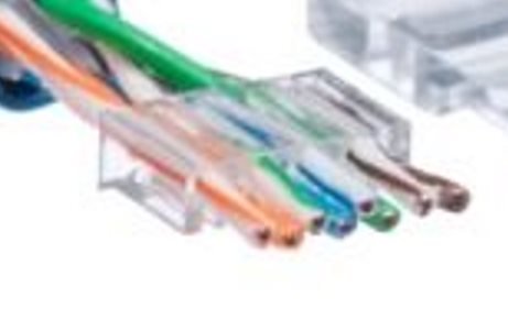

bobptz Δημοσ. 26 Μαΐου 2018 Δημοσ. 26 Μαΐου 2018 Καλημέρα Ψάχνω να βρω στην Ελλάδα τα ακόλουθα RJ45 κλιπσάκια (με οδηγό για να μπαίνουν τα 8 καλωδιάκια χωρίς προβλήματα). Ξέρετε που μπορώ να βρω (κατά προτίμηση κάποιο eshop ή Θεσσαλονίκη). https://www.showmecables.com/cat6-connector-with-guide

orck Δημοσ. 26 Μαΐου 2018 Δημοσ. 26 Μαΐου 2018 Το πας λαθος, δεν θες αυτο το πραγμα, ανοιγεις τα καλωδια σαν βενταλια σε μια αποσταση 2-3 εκατοστων και καθονται ολα στην ιδια ευθεια. Κοβεις εκει που πρεπει και γινεται τελειο. 1
bobptz Δημοσ. 26 Μαΐου 2018 Μέλος Δημοσ. 26 Μαΐου 2018 4 λεπτά πριν, orck είπε Το πας λαθος, δεν θες αυτο το πραγμα, ανοιγεις τα καλωδια σαν βενταλια σε μια αποσταση 2-3 εκατοστων και καθονται ολα στην ιδια ευθεια. Κοβεις εκει που πρεπει και γινεται τελειο. Έτσι το κάνει κι αυτός. Θέμα λίγης εξάσκησης.

Fubar.gr Δημοσ. 28 Μαΐου 2018 Δημοσ. 28 Μαΐου 2018 Στις 26/5/2018 στις 9:59 ΜΜ, orck είπε Το πας λαθος, δεν θες αυτο το πραγμα, ανοιγεις τα καλωδια σαν βενταλια σε μια αποσταση 2-3 εκατοστων και καθονται ολα στην ιδια ευθεια. Κοβεις εκει που πρεπει και γινεται τελειο. Τα CAT 6 θέλουν οπωσδήποτε φισάκι με οδηγό, γιατι τα καλώδια είναι πολύ χοντρά και αν τα βάλεις σε μία ευθεία το συνολικό πλάτος βγαίνει πιό πολύ απο το άνοιγμα του φίς! Αν παρατηρήσεις απο κοντά τον οδηγό, βάζει τα καλώδια όχι στην ίδια ευθεία αλλά εναλλαξ πάνω κάτω για να χωρέσουν Ακόμα και κάποια cat 5e καλης ποιότητας που έχουν λιγο πιό χοντρό χακλό απο το συνηθισμένο, χωράνε οριακά και με πολύ σπρώξιμο σε παραδοσιακό φισάκι

bobptz Δημοσ. 28 Μαΐου 2018 Μέλος Δημοσ. 28 Μαΐου 2018 3 ώρες πριν, Fubar.gr είπε Τα CAT 6 θέλουν οπωσδήποτε φισάκι με οδηγό, γιατι τα καλώδια είναι πολύ χοντρά και αν τα βάλεις σε μία ευθεία το συνολικό πλάτος βγαίνει πιό πολύ απο το άνοιγμα του φίς! Αν παρατηρήσεις απο κοντά τον οδηγό, βάζει τα καλώδια όχι στην ίδια ευθεία αλλά εναλλαξ πάνω κάτω για να χωρέσουν Ακόμα και κάποια cat 5e καλης ποιότητας που έχουν λιγο πιό χοντρό χακλό απο το συνηθισμένο, χωράνε οριακά και με πολύ σπρώξιμο σε παραδοσιακό φισάκι Αυτά τα cat6 δεν έχουν οδηγό: https://e-damianakis.gr/category-9/rj45-8p8c-cat6-1-cat6-yh8-8602-ss320-czt-el.html http://www.ledcity.gr/index.php?route=product/product&product_id=1215
Επισκέπτης Δημοσ. 29 Μαΐου 2018 Δημοσ. 29 Μαΐου 2018 (επεξεργασμένο) Μπορεί να μην έχουν αυτά τα cat6... αλλά αν δοκιμάσεις να τα συνδέσεις θα δείς ότι είναι σχεδόν ακατόρθωτο. Τα cat5e δεν είναι και τόσο δύσκολο να τα βυσματώσεις. Επεξ/σία 29 Μαΐου 2018 από Επισκέπτης
Fubar.gr Δημοσ. 29 Μαΐου 2018 Δημοσ. 29 Μαΐου 2018 17 ώρες πριν, orck είπε Δηλαδη μας λες οτι το καλωδιο cat5e ειναι αναλογα την καλη διαθεση του καθε κατασκευαστη ποσο χαλκο θα βαλει και δεν ακολουθουν ΑΥΣΤΗΡΑ καποιο προτυπο για να γραψει πανω cat5e; Σοβαρη ερωτηση, δεν ξερω. Σε οσα cat5e εχω κανει δεν ειχα δει ποτε καμια διαφορα, cat6 δεν εχω κανει ποτε μου. Με μια γρήγορη ματιά που έριξα στο πρότυπο EIA/TIA 568, ορίζει μόνο ηλεκτρικά χαρακτηριστικά, όπως αντίσταση, crosstalk, insertion loss κτλ, αλλα όχι το πάχος του χαλκού. Απ ότι βλέπω απο κατασκευαστές καλωδίων, η τυπική διατομή για το 5e είναι 26-24 AWG αλλά σίγουρα υπάρχουν κινέζικα στην αγορά που χρησιμοποιούν ακόμα πιό λεπτό χαλκό. Πρίν ~15 χρόνια δούλευα σε εταιρία που αναλάμβανε μεταξύ άλλων και εγκαταστάσεις δικτύων, οπότε έχω φτιάξει τα άπειρα φισάκια και εσυρματωσεις σε patch panel, οπότε τις διαφορές στα καλώδια τις έχω δεί στην πράξη, πχ άλλο μπαίνει αέρα μέσα στο φίς και άλλο θέλει πολύ σπρώξιμο. Και οι διαφορές δέν περιορίζονται εκεί μόνο. Άλλο πράγμα που μου τη σπάει είναι ο χρωματισμός των καλωδίων. Στα φτηνιάρικα δέν είναι καλά βαμμένα και δέν μπορείς να καταλάβεις εύκολα σε ένα ζεύγος ποιό είναι με συνεχόμενο χρώμα και ποιό είναι το λευκό-χρωματιστό. Ή άλλο συνηθισμενο πρόβλημα είναι οτι τα πορτοκαλί και τα καφέ έχουν πολύ κοντινή απόχρωση και δεν τα ξεχωρίζεις εύκολα. Αυτό δέν φαίνεται αν φτιάχνεις κανα 2-3 φισάκια, όμως όταν πάς να ενσυρματώσεις καμια 100στή καλώδια σε patch panel, μετά απο λίγο αρχίζουν και κουράζονται τα μάτια και αν δέν είναι καλά χρωματισμένα τα καλώδια σε δυσκολεύουν πολύ. 16 ώρες πριν, bobptz είπε Αυτά τα cat6 δεν έχουν οδηγό: https://e-damianakis.gr/category-9/rj45-8p8c-cat6-1-cat6-yh8-8602-ss320-czt-el.html http://www.ledcity.gr/index.php?route=product/product&product_id=1215 Ευχαριστώ, δέν είχα υπόψιν μου οτι υπάρχουν και χωρίς οδηγό.
