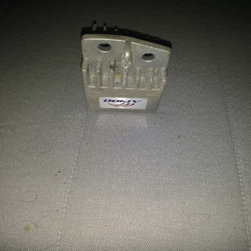

antbyron Δημοσ. 26 Μαΐου 2018 Δημοσ. 26 Μαΐου 2018 (επεξεργασμένο) Προσωπικά το innova μου με έχει ταράξει στις επισκευές. Μία φορά μπιέλα και τρεις φορές αλλαγή πηνία και Spoiler αυτό. Δεν θυμάμαι πως λέγεται αυτό στην φώτο, πάντως είναι κινέζικο και ο τότε μηχανικός με έγδαρε για να μου βάλει υποτίθεται γνήσια. Edit: Ανορθωτής λέγεται; Επεξ/σία 26 Μαΐου 2018 από antbyron
AntiCambeR Δημοσ. 26 Μαΐου 2018 Μέλος Δημοσ. 26 Μαΐου 2018 18 ώρες πριν, antbyron είπε Προσωπικά το innova μου με έχει ταράξει στις επισκευές. Μία φορά μπιέλα και τρεις φορές αλλαγή πηνία και Απόκρυψη περιεχομένων αυτό. Δεν θυμάμαι πως λέγεται αυτό στην φώτο, πάντως είναι κινέζικο και ο τότε μηχανικός με έγδαρε για να μου βάλει υποτίθεται γνήσια. Edit: Ανορθωτής λέγεται; Τι πηνία και πόσο κοστίζουν;Ο ανορθωτής;Μπιέλα στα πόσα χμ;
antbyron Δημοσ. 26 Μαΐου 2018 Δημοσ. 26 Μαΐου 2018 Μπιέλα βάρεσε στα 70.000, αρκετοί μου έχουν πει ότι είναι νορμαλ, κάπου εκεί βαράει. Κόστος επισκευής 360 ευρώ. Πηνία και ανορθωτής έχω πληρώσει από 200-250. Ο ανορθωτής ο γνήσιος ο μηχανικός μου είπε ότι κάνει 60 ευρώ. Τα πηνία δεν θυμάμαι. Τώρα τελευταία πάλι έχει αρχίσει και σβήνει, κάποιο πρόβλημα έχει το μηχανάκι και δεν μπορούνε να το βρουν οι μηχανικοί που έχω πάει. Αν ξαναβγάλει το ίδιο πρόβλημα θα το πουλήσω.
