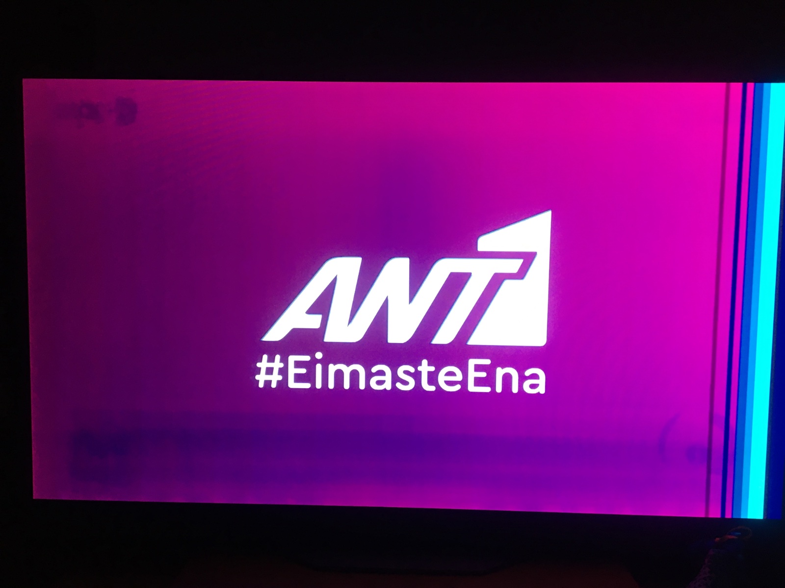

Xrhstos1 Δημοσ. 20 Απριλίου 2021 Δημοσ. 20 Απριλίου 2021 Καλησπέρα Το μακρινό...2017 αγόρασα από mediamarkt την LG oled 55 E6 v, στα 2.200ευρώ( στην τιμή συμπεριλαμβάνεται η 5ετη επέκταση της media που έκανα τότε )1.700 καθαρά η tv. Ηταν η καλύτερη κίνηση που έκανα για το νέο μας σπιτι, καθώς μας πρόσφερε μια ανεπανάληπτη εμπειρία θέασης, ταινίες ,nova,Netflix,tv, 3D , ..Τα χρόνια κύλησαν ήρεμα με μηδενικά προβλήματα , με χρήση που δεν θυμαμαι να την έκλεινα στις 4 ώρες.. Αλλα με προσοχή στη φωτεινότητα γιατί είχα διαβάσει από τότε τα προβλήματα που μπορεί να βγάλει ...Ο καιρός περνάει κάποια στιγμή ξεχνιέσαι ..και ξαφνικά Στην 4ετια...στην αρχή ήταν λίγο μετά άρχισε να είναι ενοχλητικό . Ενεργοποιησα την επέκταση , φυσικά δεν μου την επισκευάσαν λόγο ασύμφορου πάνελ , αλλά μου έβγαλαν πιστωτικό λόγο εγγύησης 1650,00 ευρώ, (ας είναι καλά ο υπάλληλος της media) που επέμενε να την κάνω ! Δεν ξέρω τι θα επιλέξω πλέον ...αν θα πάω oled η qled , ξέρω ότι θα χάσω σε ποιότητα εικόνας ...αλλά δεν μπορώ σκέφτομαι ..την ημερομηνία λήξης ..δε ξέρω θα δούμε .... επισυναπτω φωτό της κατάστασης .... 2
Tigio13 Δημοσ. 20 Απριλίου 2021 Μέλος Δημοσ. 20 Απριλίου 2021 26 λεπτά πριν, Xrhstos1 είπε Καλησπέρα Το μακρινό...2017 αγόρασα από mediamarkt την LG oled 55 E6 v, στα 2.200ευρώ( στην τιμή συμπεριλαμβάνεται η 5ετη επέκταση της media που έκανα τότε )1.700 καθαρά η tv. Ηταν η καλύτερη κίνηση που έκανα για το νέο μας σπιτι, καθώς μας πρόσφερε μια ανεπανάληπτη εμπειρία θέασης, ταινίες ,nova,Netflix,tv, 3D , ..Τα χρόνια κύλησαν ήρεμα με μηδενικά προβλήματα , με χρήση που δεν θυμαμαι να την έκλεινα στις 4 ώρες.. Αλλα με προσοχή στη φωτεινότητα γιατί είχα διαβάσει από τότε τα προβλήματα που μπορεί να βγάλει ...Ο καιρός περνάει κάποια στιγμή ξεχνιέσαι ..και ξαφνικά Στην 4ετια...στην αρχή ήταν λίγο μετά άρχισε να είναι ενοχλητικό . Ενεργοποιησα την επέκταση , φυσικά δεν μου την επισκευάσαν λόγο ασύμφορου πάνελ , αλλά μου έβγαλαν πιστωτικό λόγο εγγύησης 1650,00 ευρώ, (ας είναι καλά ο υπάλληλος της media) που επέμενε να την κάνω ! Δεν ξέρω τι θα επιλέξω πλέον ...αν θα πάω oled η qled , ξέρω ότι θα χάσω σε ποιότητα εικόνας ...αλλά δεν μπορώ σκέφτομαι ..την ημερομηνία λήξης ..δε ξέρω θα δούμε .... επισυναπτω φωτό της κατάστασης .... Οι γραμμές στο πλάι έγιναν ξαφνικά ή σιγά σιγά? Στο υπόλοιπο πάνελ απλά ψάχνεις να βρεις που ΔΕΝ έχει burn in...
Super Moderators billdanos Δημοσ. 20 Απριλίου 2021 Super Moderators Δημοσ. 20 Απριλίου 2021 4 minutes ago, Tigio13 said: Οι γραμμές στο πλάι έγιναν ξαφνικά ή σιγά σιγά? Στο υπόλοιπο πάνελ απλά ψάχνεις να βρεις που ΔΕΝ έχει burn in... οι γραμμές στο πλάι ειναι απο το animation του antenna. 1
Tigio13 Δημοσ. 20 Απριλίου 2021 Μέλος Δημοσ. 20 Απριλίου 2021 Πάντως με το burn in που βλέπω στο πάνελ σου Χρήστο εγώ έπρεπε να πω και ευχαριστώ πολύ που είχα μόνο ένα shopping star κατω αριστερά.

magicnumbers Δημοσ. 28 Απριλίου 2021 Δημοσ. 28 Απριλίου 2021 Το OLED LIGHT ειτε τοχεις 45 ειτε 80 μικρη διαφορα εχει τουλαχ στο αν θες πιο φωτεινη εικόνα.Καλυτερα να πειραξεις το gamma η το brightness η να κλείσεις το δυναμικο μαυρο παρα να χωνεις γκαζια με το oled light. Τελος το ροζ ματζεντα παραπανω που φαινεται να εχει burn in ουσιαστικα ειναι κουρασμενα κοκκινα πιξελ που πλεον δε μπορουν να δωσουν το ιδιο φως οπως τα διπλανα κ βλεπουμε ανομοιογενεια κοκκινου. Ναι στα παλαιοτερα πάνελ κ αφου εκ φύσεως τα oled πανελ ειναι πιο ψυχρα το κοκκινο πιξελ ιδρωνε παραπανω για να φέρει θερμοτερη εικονα ενω ηταν μικροτερο αποτι σημερα C9 CX -κατι που εντοπιστηκε κ διορθωθηκε-. Βαλε τώρα κ αν έπαιζε ωρες ειδήσεις κ μπαρες,τελεμαρκετινγκ,αν ειχε ντεφλιξ με τους ασπρους υποτιτλους που καινε ματια κλπ..Θα μου πεις δερβεναγα σε βαλαμε σε οτι βλεπουμε;Ε τι να γινει καθε τεχνολογια εχει ιδιαιτερότητες κ οσο νεότερη τοσο γινομαστε early adopters με το αναλογο κοστος οποτε σωστα μια επεκταση εγγύησης ηταν οτι πρεπει κ το τελικο ταμειο ειναι 4 χρονια δυνατης θεασης με μια η αλλη τα λεφτα καθως τα παιρνεις πισω. Γνωμη μου τελος μετα την oled δυσκολα γυρνάς σε LCD καθως μια καλης απόδοσης εχει περίπου τα ιδια λεφτα με μια oled ενω παντα θα σε τρωει το "η oled εδω πως θα έδειχνε;" οποτε..μονοδρομος η επιλογη νομιζω 1
