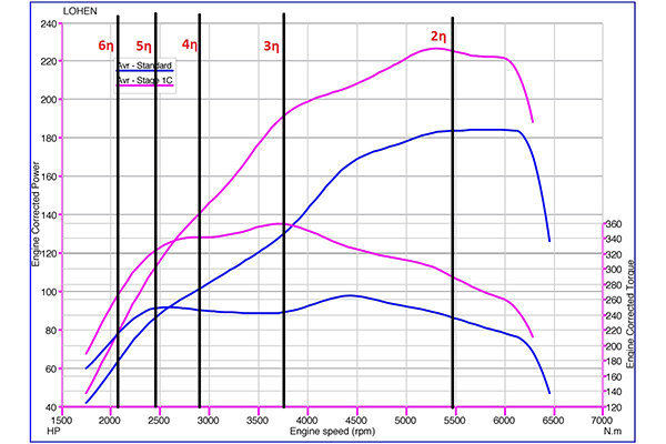

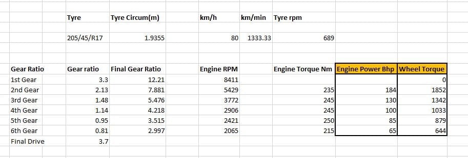

Whargoul Δημοσ. 31 Μαΐου 2018 Δημοσ. 31 Μαΐου 2018 (επεξεργασμένο) Για να καταλάβουμε πως δουλεύει το σύστημα, παραθέτω μερικά πραγματικά νούμερα και υπολογισμούς με αυτά. Υποθέτουμε ταχύτητα 80km/h, με αυτοκίνητο R56 Cooper S. Επέλεξα αυτό γιατί έχω τα νούμερα που χρειάζομαι διαθέσιμα αλλά δουλεύει με οποιοδήποτε άλλο γιατί η φυσική δεν αλλάζει, και οι κατασκευαστές φτιάχνουν με την ίδια φιλοσοφία τα κιβώτια για αυτοκίνητα δρόμου. Αν επιλέξουμε να προσπεράσουμε με 5η στις 2421 rpm, θα έχουμε διαθέσιμους 85Bhp και 879Νm ροπή στους τροχούς με 4η στις 2906 rpm, θα έχουμε διαθέσιμους 100Bhp και 1033Νm ροπή στους τροχούς με 3η στις 3772 rpm, θα έχουμε διαθέσιμους 130Bhp και 1342Νm ροπή στους τροχούς Προφανώς, και θα ταξιδεύουμε με την 5η (ή και 6η) στο χαλαρά για λόγους οικονομίας, ήχου και φθοράς μηχανής, αλλά με τίποτα και ποτέ δεν είναι γρηγορότερο να προσπεράσουμε με την 5η, ούτε και με την 4η, αν και θα είναι σχετικά εύκολο. Το γρηγορότερο είναι με την με 3η αφού έχουμε 30% περισσότερη ισχύ και ροπή στους τροχούς σε σχέση με την τετάρτη και οι στροφές είναι σε λογικό επίπεδο. Ακόμα και 2α μπορείς να βάλεις αλλά δύσκολα θα κάνεις rev matching στις 5400 στροφές και το πιο πιθανό είναι να τα τινάξεις παρά να προσπεράσεις. Όλα αυτά δουλεύουν για όλα τα αυτοκίνητα όλων των μηχανών και δεν χρειάζεσαι Dyno και τύπους. Λίγο να ξέρεις το συγκεκριμένο αυτοκίνητο, με τον θόρυβο και το πατίδι μπορείς κάλλιστα να καταλάβεις τι παίζει και αν χρειάζεσαι να κατεβάσεις κι άλλη ταχύτητα. Επεξ/σία 31 Μαΐου 2018 από Whargoul 1

Sheogorath Δημοσ. 31 Μαΐου 2018 Μέλος Δημοσ. 31 Μαΐου 2018 2 ώρες πριν, Whargoul είπε Για να καταλάβουμε πως δουλεύει το σύστημα, παραθέτω μερικά πραγματικά νούμερα και υπολογισμούς με αυτά. Υποθέτουμε ταχύτητα 80km/h, με αυτοκίνητο R56 Cooper S. Επέλεξα αυτό γιατί έχω τα νούμερα που χρειάζομαι διαθέσιμα αλλά δουλεύει με οποιοδήποτε άλλο γιατί η φυσική δεν αλλάζει, και οι κατασκευαστές φτιάχνουν με την ίδια φιλοσοφία τα κιβώτια για αυτοκίνητα δρόμου. Αν επιλέξουμε να προσπεράσουμε με 5η στις 2421 rpm, θα έχουμε διαθέσιμους 85Bhp και 879Νm ροπή στους τροχούς με 4η στις 2906 rpm, θα έχουμε διαθέσιμους 100Bhp και 1033Νm ροπή στους τροχούς με 3η στις 3772 rpm, θα έχουμε διαθέσιμους 130Bhp και 1342Νm ροπή στους τροχούς Προφανώς, και θα ταξιδεύουμε με την 5η (ή και 6η) στο χαλαρά για λόγους οικονομίας, ήχου και φθοράς μηχανής, αλλά με τίποτα και ποτέ δεν είναι γρηγορότερο να προσπεράσουμε με την 5η, ούτε και με την 4η, αν και θα είναι σχετικά εύκολο. Το γρηγορότερο είναι με την με 3η αφού έχουμε 30% περισσότερη ισχύ και ροπή στους τροχούς σε σχέση με την τετάρτη και οι στροφές είναι σε λογικό επίπεδο. Ακόμα και 2α μπορείς να βάλεις αλλά δύσκολα θα κάνεις rev matching στις 5400 στροφές και το πιο πιθανό είναι να τα τινάξεις παρά να προσπεράσεις. Όλα αυτά δουλεύουν για όλα τα αυτοκίνητα όλων των μηχανών και δεν χρειάζεσαι Dyno και τύπους. Λίγο να ξέρεις το συγκεκριμένο αυτοκίνητο, με τον θόρυβο και το πατίδι μπορείς κάλλιστα να καταλάβεις τι παίζει και αν χρειάζεσαι να κατεβάσεις κι άλλη ταχύτητα. Εξαιρετικό ποστ, αλλά πέρα από το 30% πχ που έχει η τριτη, δεν μας ενδιαφέρει και ότι είναι και 25% πιο "κοντή". Δηλαδή για τα δεδομένα στον στρόφαλο, στους τροχούς φτάνει ένα +25% παραπάνω από μια πιο "μακρια" σχέση. Πχ, σε ένα Τούρμπο που έχει σταθερή ροπή και ίση με 20κιλα πχ μεταξύ 1.500-5.000 (1.4 tsi 122 αν θυμαμαι καλά), μια 3η ταχύτητα και 4.000 στροφές δεν θα αποδίδει ένα ~20-25% παραπάνω από μια 4η στις 3.000 παρ'ολο που έχουν την ίδια ροπή στον στρόφαλο; Σαφως ανεξάρτητο από το παράδειγμα του πρώτου ποστ.

Zaknafein Δημοσ. 31 Μαΐου 2018 Δημοσ. 31 Μαΐου 2018 38 λεπτά πριν, Sheogorath είπε Εξαιρετικό ποστ, αλλά πέρα από το 30% πχ που έχει η τριτη, δεν μας ενδιαφέρει και ότι είναι και 25% πιο "κοντή". Δηλαδή για τα δεδομένα στον στρόφαλο, στους τροχούς φτάνει ένα +25% παραπάνω από μια πιο "μακρια" σχέση. Πχ, σε ένα Τούρμπο που έχει σταθερή ροπή και ίση με 20κιλα πχ μεταξύ 1.500-5.000 (1.4 tsi 122 αν θυμαμαι καλά), μια 3η ταχύτητα και 4.000 στροφές δεν θα αποδίδει ένα ~20-25% παραπάνω από μια 4η στις 3.000 παρ'ολο που έχουν την ίδια ροπή στον στρόφαλο; Σαφως ανεξάρτητο από το παράδειγμα του πρώτου ποστ. Μα αυτό που μας ενδιαφέρει είναι η ροπή στους τροχούς, αυτή είναι που επιταχύνει το αμάξι, αυτό είναι και το μέγεθος που πρέπει να κοιτάξεις/μετρήσεις για να βγάλεις συμπέρασμα, όχι την ροπή στον στρόφαλο. Και δεν χρειάζεται καν να ξέρεις οτιδήποτε αλλό, αρκεί απλά να μπορείς να την μετρήσεις και να αντιμετωπίσεις το σύστημα σαν μαύρο κουτί, θα δεις ότι πχ στο παράδειγμα του @Whargoul με 3η και 4Κ στροφές έχεις 30% μεγαλύτερη ροπή στους τροχούς από ότι με 4η και 3Κ στροφές, παρότι η ροπή στον στρόφαλο είναι ίδια.
Whargoul Δημοσ. 31 Μαΐου 2018 Δημοσ. 31 Μαΐου 2018 20 λεπτά πριν, Sheogorath είπε Εξαιρετικό ποστ, αλλά πέρα από το 30% πχ που έχει η τριτη, δεν μας ενδιαφέρει και ότι είναι και 25% πιο "κοντή". Δηλαδή για τα δεδομένα στον στρόφαλο, στους τροχούς φτάνει ένα +25% παραπάνω από μια πιο "μακρια" σχέση. Πχ, σε ένα Τούρμπο που έχει σταθερή ροπή και ίση με 20κιλα πχ μεταξύ 1.500-5.000 (1.4 tsi 122 αν θυμαμαι καλά), μια 3η ταχύτητα και 4.000 στροφές δεν θα αποδίδει ένα ~20-25% παραπάνω από μια 4η στις 3.000 παρ'ολο που έχουν την ίδια ροπή στον στρόφαλο; Σαφως ανεξάρτητο από το παράδειγμα του πρώτου ποστ. Ναι Το 30% που ανάφερα πήγαινε και για την ισχύ και την ροπή στους τροχόύς (σχεδόν 30%). Φυσικά μας ενδιαφερει και αυτό αφού είναι η ικανότητα να περιστραφούν οι τροχοί. Θέλεις και μέγιστη ισχύ, καί μέγιστη ροπή στους τροχούς. Η ροπή στον στρόφαλο λίγο μας ενδιαφέρει από τη στιγμή που στη μέση μπαίνει το κιβώτιο και αλλάζει δραματικά την τελική ροπή (με την προϋπόθεση ότι είναι σε περίπου σταθερά επίπεδα, όχι σχεδόν μηδεν). Η ροπή στο "στρόφαλο" παίζει ρόλο στα μονοτάχυτα, όπως πχ τα ηλεκτρικά, τα οποία πατώνουν στις μεγάλες ταχύτητες (από τα 80km/h +) λόγο της "βουτιάς" της ροπής που παθαίνουν λόγο Back EMF και την ανικανότητα να την πολλαπλασιάσουν αφού δεν έχουν κιβώτιο. Σε όλα τα Drag races τα ηλεκτρικά έχουν χαμηλότερη τελική ταχύτητα και από μικρότερα συμβατικά.

Sheogorath Δημοσ. 31 Μαΐου 2018 Μέλος Δημοσ. 31 Μαΐου 2018 Είχα την εντύπωση ότι οι κατασκευαστές μετράνε την ισχύ στον στρόφαλο, ή έστω πριν τις μετατροπές στο κιβώτιο. Για αυτό το είπα. Αν θυμαμαι καλά αυτά που είχα διαβασει, η πρώτη είναι περίπου 2.7/1 σε περιστροφές στροφάλου/ροδας και η 5η πολύ κοντά στο 1. Για τυπικά αυτοκίνητα πάντα.
NT1G Δημοσ. 31 Μαΐου 2018 Δημοσ. 31 Μαΐου 2018 (επεξεργασμένο) Υπάρχει και το final gear ratio στην μέση. Ο στρόφαλος πάντα είναι πιο γρήγορος περιστρέφεται πιο γρήγορα από την ρόδα. Επεξ/σία 31 Μαΐου 2018 από NT1G 2
Sheogorath Δημοσ. 31 Μαΐου 2018 Μέλος Δημοσ. 31 Μαΐου 2018 1 λεπτό πριν, NT1G είπε Υπάρχει και το final gear ratio στην μέση. Ο στρόφαλος πάντα είναι πιο γρήγορος από την ρόδα. Το οποίο πρακτικά ειναι στο διαφορικό, σωστά;
Whargoul Δημοσ. 31 Μαΐου 2018 Δημοσ. 31 Μαΐου 2018 (επεξεργασμένο) 1 ώρα πριν, Sheogorath είπε Είχα την εντύπωση ότι οι κατασκευαστές μετράνε την ισχύ στον στρόφαλο, ή έστω πριν τις μετατροπές στο κιβώτιο. Για αυτό το είπα. Αν θυμαμαι καλά αυτά που είχα διαβασει, η πρώτη είναι περίπου 2.7/1 σε περιστροφές στροφάλου/ροδας και η 5η πολύ κοντά στο 1. Για τυπικά αυτοκίνητα πάντα. Η ισχύς της μηχανής ουσιαστικά βγαίνει μετρώντας την ροπή. P(kW)=Torque(Nm)xRPM/9550 Το που είναι η πρώτη και η πέμπτη παίζει με το κατασκευαστή, το βάρος του αυτοκινήτου, τι επιτάχυνση και τελική θέλει, και για τι σκοπό προορίζει το αυτοκίνητο (sport, οικογενειακό) κλπ. Εκτός εάν έχεις το Regera που κάνει 0-400 σε 20' χωρίς ταχύτητες! 1 ώρα πριν, Sheogorath είπε Το οποίο πρακτικά ειναι στο διαφορικό, σωστά; Ναι Επεξ/σία 1 Ιουνίου 2018 από Whargoul
