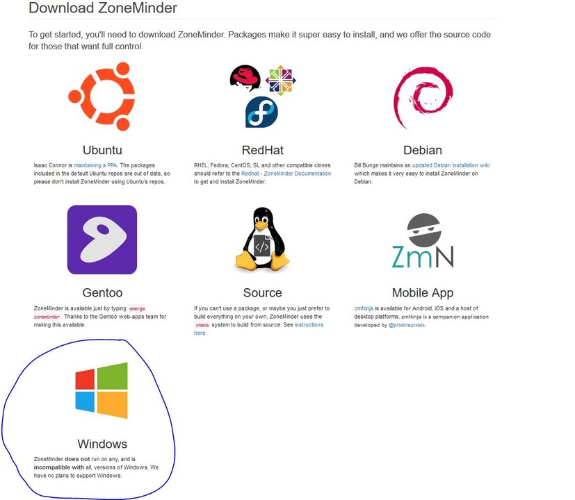

Tzimmys Δημοσ. 23 Μαΐου 2018 Μέλος Δημοσ. 23 Μαΐου 2018 Windows εννοούσα. Έτσι λέει στο site, ότι windows ούτε υποστηρίζουν, ούτε και έχουν σκοπό ποτέ να το κάνουν... Και για το android, έχουν μία δική τους λέει, την zmNinja, αυτήν έχω σκοπό να δοκιμάσω.... Και για την υποστήριξη που λες, και εγώ αυτό σκέφτηκα και είπα ότι θα τη δοκιμάσω....
mechpanos Δημοσ. 23 Μαΐου 2018 Δημοσ. 23 Μαΐου 2018 35 λεπτά πριν, Tzimmys είπε Windows εννοούσα. Έτσι λέει στο site, ότι windows ούτε υποστηρίζουν, ούτε και έχουν σκοπό ποτέ να το κάνουν... Και για το android, έχουν μία δική τους λέει, την zmNinja, αυτήν έχω σκοπό να δοκιμάσω.... Και για την υποστήριξη που λες, και εγώ αυτό σκέφτηκα και είπα ότι θα τη δοκιμάσω.... Δεν υποστηρίζει windows ο server (καταγραφικό), είναι εφαρμογή linux. Ο χρήστης έχει πρόσβαση από οποιοδήποτε λειτουργικό, με τον browser, ή από το κινητό με τον browser του κινητού ή με την εφαρμογή, για πιο ευκολία! Δηλαδή, το λειτουργικό στο pc που θα κληθεί να παίξει τον ρόλο καταγραφικού, στην ουσία πρέπει να είναι linux. Αν δεν στήσεις εγκατάσταση ZM σε ένα pc, δεν έχει νόημα να δοκιμάσεις την εφαρμογή, γιατί είναι μόνο ο client (δηλαδή όταν πας να την ανοίξεις, να σου δώσω να καταλάβεις, θα σου ζητήσει την IP του pc που έχεις βάλει το Zoneminder, και το username/password του χρήστη που έχεις σετάρει να δώσεις πρόσβαση, αν δεν έχεις αυτά δεν θα δεις τίποτα, δεν κάνει η εφαρμογή διαχείριση τις κάμερες αλλά το πρόγραμμα του pc, από την εφαρμογή χειρίζεσαι μόνο). Πάντως το ZM κάνει αυτά που θες, εκτός από την καταγραφή ήχου (εγγραφή - αναπαραγωγή βίντεο, ορισμός ζωνών παρακολούθησης πάνω στην εικόνα μιας κάμερας, πχ η είσοδος - έξοδος σε ένα σπίτι και όχι όλη η αυλή, ορισμός alarms αποστολή ειδοποιήσεων, κλπ).
