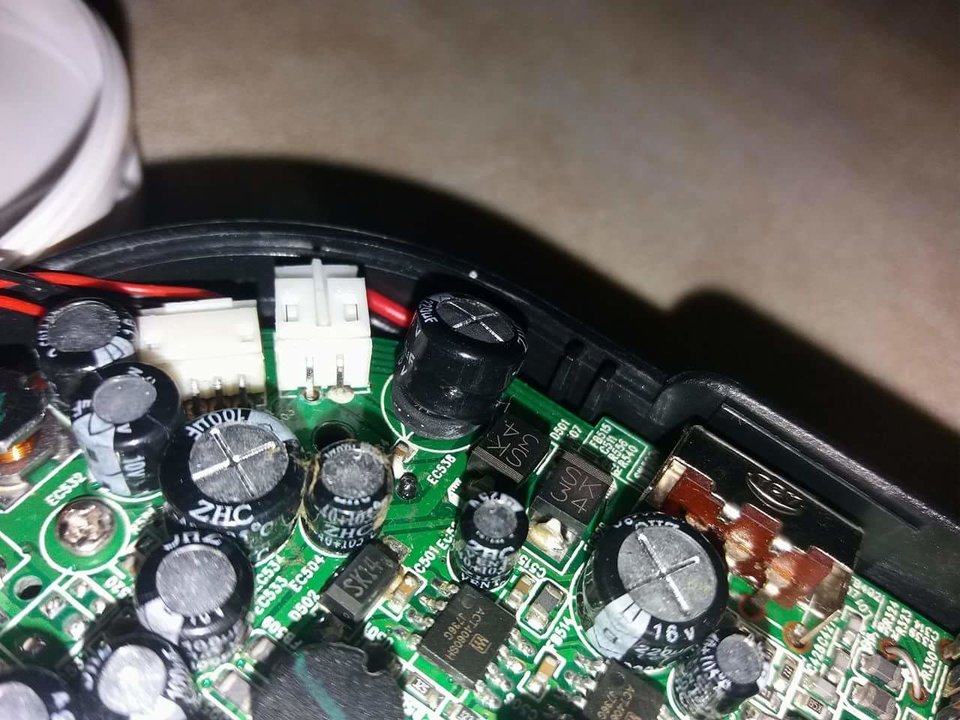

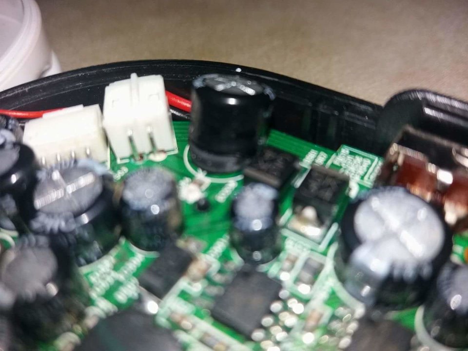

Ntouris3 Δημοσ. 20 Μαΐου 2018 Δημοσ. 20 Μαΐου 2018 Καλησπέρα σας! Σήμερα άνοιξα έναν παλιό φορητό αναπαραγογέα dvd που είχε χαλάσει πριν χρόνια (πάνω που το έβαλα να φορτίζει μια μέρα έκανε τσαφ και μετά μύριζε καμένο, δε θυμάμαι όμως αν έσβησε τότε απευθείας ή αν τελείωσε η μπαταρία πρώτα και μετά έκλεισε). Όταν το βάζω να φορτίζει δεν ανάβει ούτε η λυγνία της φόρτισης. Όταν το άνοιξα δε πρόσεξα κάτι καμένο, αποσυνδεμένο, ακόμη και η μπαταρία δεν είχε κάτι (πχ φούσκωμα). Το μόνο που πρόσεξα ήταν ένα κομματάκι το οποίο ήταν λίγο παραμορφωμένο από ότι τα υπόλοιπα παρόμοια με αυτό. Έψαξα και λέγεται capacitor (δεν είμαι ηλεκτρολόγος ) . Έβγαλα και μερικές φωτογραφίες μήπως εσείς μπορείτε να καταλάβετε αν είναι χαλασμένο (είναι από τα μεγαλύτερα που φαίνονται, στην άκρη της μητρικής και δίπλα από το άσπρο κουτάκι που συνδέει τα καλώδια με τη μητρική. Ευχαριστώ!
villasg Δημοσ. 20 Μαΐου 2018 Δημοσ. 20 Μαΐου 2018 Εχει σκασει ο ηλεκτρολυτικος πυκνωτης , εχει πανω του στοιχεια να βαλλεις αλλον . Αλλα εχουν χυθει και τα υγρα ου ειχε μεσα πανω στην πλακετα οποτε θελει καθαρισμα και ελεγχο μην εχει αρπαξει κατι ακομα
Ntouris3 Δημοσ. 20 Μαΐου 2018 Μέλος Δημοσ. 20 Μαΐου 2018 10 λεπτά πριν, villasg είπε Εχει σκασει ο ηλεκτρολυτικος πυκνωτης , εχει πανω του στοιχεια να βαλλεις αλλον . Αλλα εχουν χυθει και τα υγρα ου ειχε μεσα πανω στην πλακετα οποτε θελει καθαρισμα και ελεγχο μην εχει αρπαξει κατι ακομα Πρόσεξες τα υγρά; Εμένα με φαίνεται πολύ καθαρή η πλακέτα, όταν λες "μην έχει αρπάξει κάτι ακόμα" εννοείς μήπως αν έχει σκάσει κι άλλος πυκνωτής;

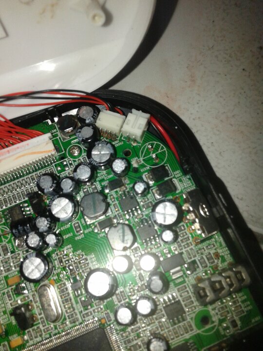

Ntouris3 Δημοσ. 9 Ιανουαρίου 2019 Μέλος Δημοσ. 9 Ιανουαρίου 2019 Λοιπόν έχω θέμα. Ήρθανε σήμερα οι πυκνωτές αλλά αφού δεν ήρθαβ ακόμη τα υλικά για το solder είπα να τους δοκιμάσω πρόχειρα . Είχα κόψει εδώ και καιρό τον παλιό και δίπλα στα πόδια του έχει αρκετό χώρο να να στερεωθεί ο νέος. Οπότε έβαλα τον πρώτο (με σωστή πολικότητα) ρύθμισα τον φορτιστή στα 12V (τόσο αναγράφει πίσω από την συσκευή) το έβαλα στην πρίζα και ΜΠΑΜ έσκασε. Δοκίμασα και με έναν ακόμη αλλά αυτή τη φορά πρώτα στα 7.5V και τη δεύτερη στα 9V . Δεν έσκασε ο πυκνωτής αλλά ούτε και δούλεψε το μαραφέτι. Ορίστε μερικές εικόνες της μητρικής μήπως και υπάρχει τίποτα ακόμη χαλασμένο
Χάρης Μυλωνίδης Δημοσ. 9 Ιανουαρίου 2019 Δημοσ. 9 Ιανουαρίου 2019 Προσοχή στην πολικότητα για να έσκασε ο πυκνωτής πάει να πει ότι τον έβαλες ανάποδα. Φόρεσε προστατευτικά γυαλιά και απέφευγε τις οσμές που βγάζει η συγκόλληση είναι βλαβερές για τον οργανισμό. 😮 Με το ρεύμα δεν παίζουμε, πάρε τηλ κάποιον έμπειρο να σου δείξει ή τουλάχιστον πριν κάνεις κάτι πόσταρε για να σε βοηθήσουν τα παιδιά https://www.youtube.com/watch?v=Ac8pNSRJ0LE 1
Ntouris3 Δημοσ. 9 Ιανουαρίου 2019 Μέλος Δημοσ. 9 Ιανουαρίου 2019 13 λεπτά πριν, Χάρης Μυλωνίδης είπε Προσοχή στην πολικότητα για να έσκασε ο πυκνωτής πάει να πει ότι τον έβαλες ανάποδα. Φόρεσε προστατευτικά γυαλιά και απέφευγε τις οσμές που βγάζει η συγκόλληση είναι βλαβερές για τον οργανισμό. 😮 Με το ρεύμα δεν παίζουμε, πάρε τηλ κάποιον έμπειρο να σου δείξει ή τουλάχιστον πριν κάνεις κάτι πόσταρε για να σε βοηθήσουν τα παιδιά https://www.youtube.com/watch?v=Ac8pNSRJ0LE 1) Αν ήταν όντως τοποθετιμένος ανάποδα, δεν θα έπρεπε να σκάσει και ο δεύτερος στα 7.5V ή στα 9V; 2) Αλήθεια πιστεύω ότι η πολικότητα ήταν σωστή. Απ'ότι παρατήρησα και στους υπόλοιπους πυκνωτές ο αρνητικός πόλος έμπαινε στην πλευρά του κύκλου με τις επιπλέον άσπρες γραμμές (δες στην προηγούμενη εικόνα) . Παρεπιπτόντως κρατώ απόσταση ασφαλείας προτού το συνδέσω
