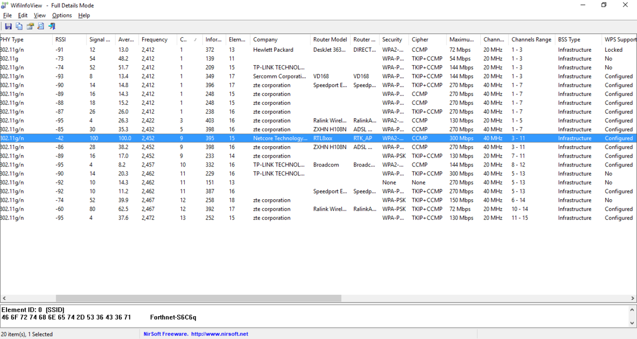

tazos87 Δημοσ. 21 Μαΐου 2018 Μέλος Δημοσ. 21 Μαΐου 2018 Εδώ είναι τα δίκτυα τριγύρω και τα κανάλια... Το δικό μου είναι αυτό που έχω επιλέξει με το μπλε. Είναι στο κανάλι 9 και έχει εύρος 3-11, που είναι καλύτερα να το βάλω;
Damachi Δημοσ. 21 Μαΐου 2018 Δημοσ. 21 Μαΐου 2018 (επεξεργασμένο) Χμμ chanel 2,4,6,8 ελευθερα και μονο ενας γκαντεμης στο 13 Καταλαβαινω και τους παροχους απο τα router ID . Υ. Γ2: Να παρεις ενα σετ powerplugs τις προκοπης με wifi 5hz απανω για να μην εχει παρεμβολες απο τους γυρω . Υ. Γ: η forthnet ειναι ο πιο παρωχημενος παροχος αμα δεις μονο το dsl Επεξ/σία 21 Μαΐου 2018 από Damachi
tazos87 Δημοσ. 21 Μαΐου 2018 Μέλος Δημοσ. 21 Μαΐου 2018 8 ώρες πριν, Damachi είπε Χμμ chanel 2,4,6,8 ελευθερα και μονο ενας γκαντεμης στο 13 Καταλαβαινω και τους παροχους απο τα router ID . Υ. Γ2: Να παρεις ενα σετ powerplugs τις προκοπης με wifi 5hz απανω για να μην εχει παρεμβολες απο τους γυρω . Υ. Γ: η forthnet ειναι ο πιο παρωχημενος παροχος αμα δεις μονο το dsl Ευχαριστώ για την απάντηση αλλά δεν έχω ιδέα τι είναι τα powerplugs! Από κανάλια σίγουρα αποκλείω 2,4 φαντάζομαι γιατί θα έχουν παρεμβολες από τα πολλά κανάλια στην 1 κλπ... Αρα λες 7,8 ή 13 καλύτερα; Το ότι το εύρος μου είναι 3-11 σημαίνει ότι επηρεάζει και επηρεάζεται από αυτα τα κανάλια;
tazos87 Δημοσ. 21 Μαΐου 2018 Μέλος Δημοσ. 21 Μαΐου 2018 Νόμιζα ότι μπορεί να είχε παρεμβολες από διπλανά αν ήταν κοντά στο 1 που έχει πολλά, αλλά αφού δεν παίζει ρόλο οκ! Το έχω αλλάξει στο 6 για την ώρα και βλέπουμε... Αν συνεχίσει θα πάω στο 2. Στην ουσία παίρνω ίντερνετ από το wifi repeater, θα είναι οκ και με το powerplug?
M@dB0x Δημοσ. 22 Μαΐου 2018 Δημοσ. 22 Μαΐου 2018 Παιζει ρολο να ειναι κοντα σε αλλα αλλα οχι τοσο οσο να ειναι πανω σε αλλα. Κανονικα για να μην εχει καθολου παρεμβολες, θες 5 καναλια διαφορα απο καποιο αλλο, κατι το οποιο δε παιζει τωρα πια σχεδον σε κανεναν.
