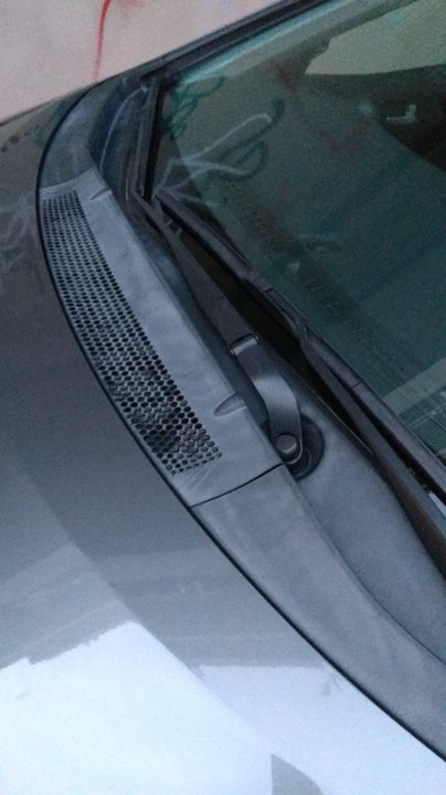

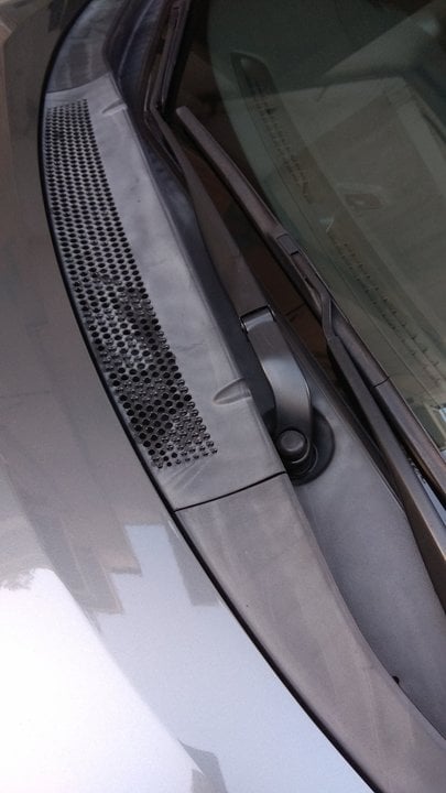

kosmasdel Δημοσ. 20 Μαΐου 2018 Δημοσ. 20 Μαΐου 2018 Καλησπέρα! Κάποια κομμάτια από τα εξωτερικά πλαστικά του αυτοκινήτου μου δυστυχώς αποδείχτηκαν κακής ποιότητας γιατί ξεθώριασαν μέσα σε 2 χρόνια (βλ. φώτο) χωρίς το αμάξι να είναι πολλές ώρες στον ήλιο (σκεπαστό πάρκινγκ κατά κύριο λόγο). Η ερώτησή μου είναι υπάρχει κάποιο προϊόν για να τα επαναφέρω (μάλλον δύσκολο αυτό) αλλά και για να τα συντηρώ; Επίσης από μέσα τα πλαστικά του ταμπλό και τα πλαστικά από τις πόρτες πώς μπορώ να τα προστατεύω από τον ήλιο πέραν της κλασικής ηλιοπροστασίας στο παρμπρίζ; Χρησιμοποιείτε κάποια αλοιφή, σπρέι κτλ;; Όσον αφορά δερμάτινα μέρη (τιμόνι και λεβιές) σε αυτά τι κάνετε για συντήρηση; Όσον γίνεται συντήρηση σε αυτά βέβαια καθώς θα φθαρούν σε βάθος χρόνου θέλοντας και μη.
Γιάννης Platano Δημοσ. 20 Μαΐου 2018 Δημοσ. 20 Μαΐου 2018 Γιατι τοσο χαλια σε 2 χρονια ? Τι αμαξι ειναι ? Η εγγυηση δεν καλυπτει ?
1988panos2171 Δημοσ. 20 Μαΐου 2018 Δημοσ. 20 Μαΐου 2018 Για τα πλαστικά Autoglym Vinyl and Rubber Care, είναι εξαιρετικό προιόν σε λογική τιμή. Υπόψιν ότι δε λούζουμε τα πλαστικά με το προιόν ούτε βάζουμε κάθε βδομάδα. Μια φορά το μήνα αρκεί. 3
kosmasdel Δημοσ. 20 Μαΐου 2018 Μέλος Δημοσ. 20 Μαΐου 2018 (επεξεργασμένο) 31 minutes ago, Γιάννης Platano said: Γιατι τοσο χαλια σε 2 χρονια ? Τι αμαξι ειναι ? Η εγγυηση δεν καλυπτει ? Τι να σε πω... Μάλλον αυτό το κομμάτι ήταν κακή παρτίδα γιατί τα άλλα πλαστικά γύρω από τα χερούλια και στα φτερά είναι εντάξει. Honda Civic MY14. Θα ρωτήσω για την εγγύηση σε λίγες μέρες που θα το πάω για το ετήσιο service άλλα το κόβω απίθανο. 9 minutes ago, 1988panos2171 said: Για τα πλαστικά Autoglym Vinyl and Rubber Care, είναι εξαιρετικό προιόν σε λογική τιμή. Υπόψιν ότι δε λούζουμε τα πλαστικά με το προιόν ούτε βάζουμε κάθε βδομάδα. Μια φορά το μήνα αρκεί. Αυτά τα προϊόντα για απέξω μόνο ή και τα πλαστικά τα εσωτερικά; Κάνουν και για το δέρμα; Edit: Είδα ότι λέει μέσα και έξω καθώς και δέρμα. Επεξ/σία 20 Μαΐου 2018 από kosmasdel
1988panos2171 Δημοσ. 20 Μαΐου 2018 Δημοσ. 20 Μαΐου 2018 Για παντού. Τώρα για καθαρό δέρμα δε ξέρω αλλά για δερματίνη/βυνίλιο κάνουν κανονικά. Γενικά το πλαστικό του παρμπριζ σε πολλά αυτοκίνητα πολυμερίζεται λόγω κακής ποιότητας. Προσωπικά θα προσπαθούσα να το βάψω με χρώμα για πλαστικά. 1

Chris_saxo vts Δημοσ. 20 Μαΐου 2018 Δημοσ. 20 Μαΐου 2018 (επεξεργασμένο) Για τα εξωτερικά προτείνω black to the future της valet pro. Για ταμπλό το perl coat της carpro. Είναι υδροδυαλιτο και αφήνει μια ωραία ματ εμφάνιση. Όχι το συνηθισμένο λαδερό. Για τα λάστιχα στις πόρτες αν βρεις το 1z gummi είναι εξαιρετικό. Για το δέρμα που λες. Εγώ έχω δερμάτινο τιμόνι. Το καθαρίζω με ένα πανί μικροϊνών και σκέτο νερό, και όταν στεγνώσει το περνάω με μια nivea κρέμα χεριών κάνοντας το σαν μασάζ. Το αφήνεις έτσι μια νύχτα και είσαι έτοιμος. Εδώ και 5 χρόνια και αν το δεις είναι σαν καινούργιο. Αυτά που προτείνω τα έχω σαν προϊόντα και είναι δοκιμασμένα! Επεξ/σία 20 Μαΐου 2018 από Chris_saxo vts
GeorgeSmirlis Δημοσ. 20 Μαΐου 2018 Δημοσ. 20 Μαΐου 2018 Εγώ προτείνω θερμοπιστολο αν ξέρεις να το δουλεύεις σε πλαστικά. Επαναφέρει τα "λάδια" του πλαστικού στην επιφάνεια του και κρατάει πολύ πολύ καιρό. Έτσι είχα περάσει όλα τα πλαστικά του Punto Mk2 3-4 χρόνια πριν και ακόμα είναι μπόμπα. 3
palawiaris Δημοσ. 20 Μαΐου 2018 Δημοσ. 20 Μαΐου 2018 (επεξεργασμένο) Για τα άβαφα μαύρα εξωτερικά πλαστικά μέρη του αυτοκινήτου δοκίμασε https://www.amazon.de/gp/aw/d/B004WH2QSQ/ref=pd_aw_sim_sbs_263_1?ie=UTF8&psc=1&refRID=8QJZQKEWG7NEH7D07W7A&dpPl=1&dpID=71tEpNsgEIL και https://www.amazon.de/NIGRIN-74325-Color-Kunststoff-schwarz/dp/B002VKJNFA δες ποιες διαφορές έχουν.Είναι αλοιφές με μαύρο χρώμα Το δεύτερο το δοκίμασα.Δεν το έκανε σαν καινούριο,αλλά με αισθητή διαφορά από πριν. Επεξ/σία 20 Μαΐου 2018 από palawiaris Για να περνάει η ώρα. 1
