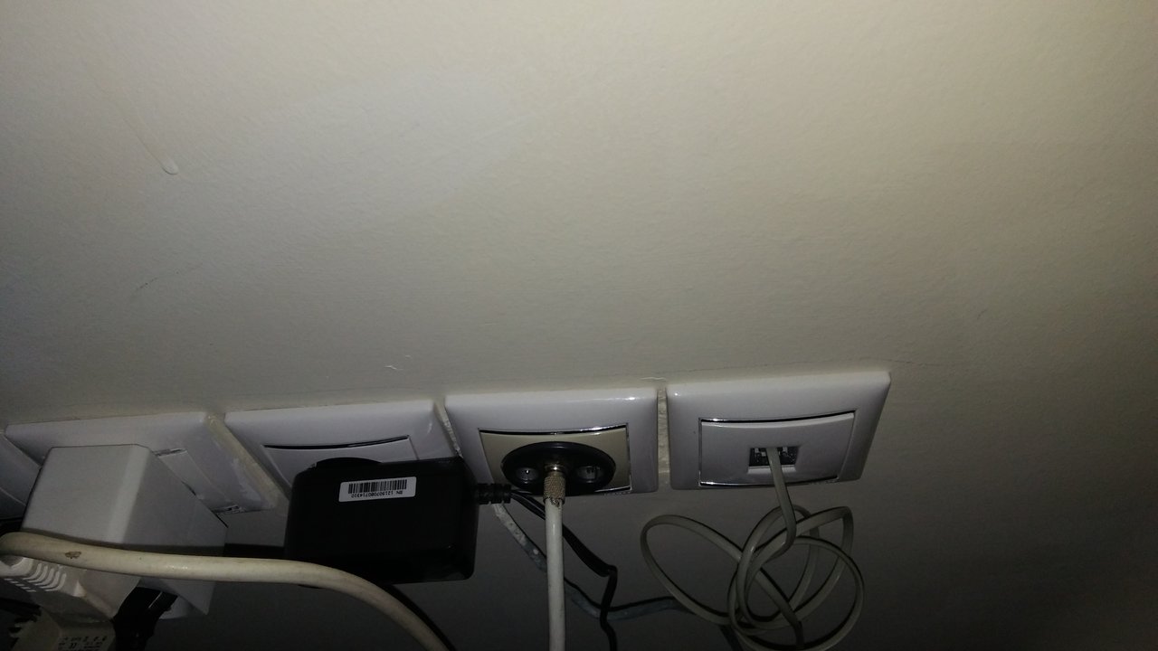

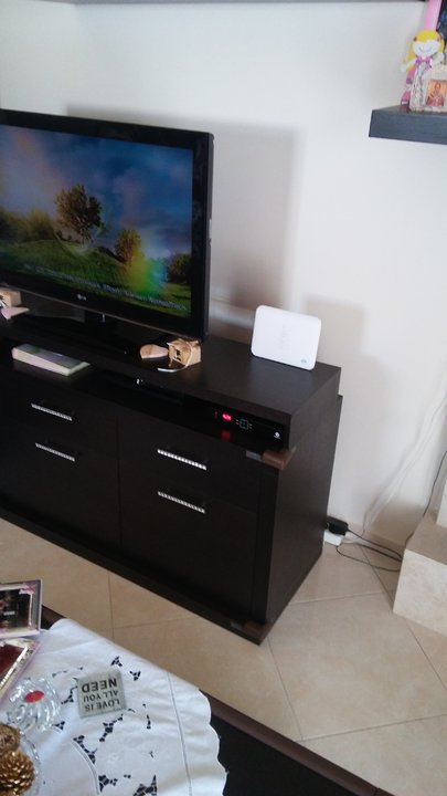

noobogadgetakias Δημοσ. 19 Μαΐου 2018 Μέλος Δημοσ. 19 Μαΐου 2018 (επεξεργασμένο) Ναι βασικα το εχω ριξει στο διαβασμα στο φορουμ και ειδα οτι ισως θελω power line connector.αυτο που θαμπει στο ρουτερ λογικα θα συνδεεται με εθερνετ καλωδιο επανω του ετσι;εχει κανα λινκ να μ στειλεις ;οσον αφορα το σπιτι εχω ενισχυμενο μονοφασικο. Με τις τιμες που βλεπω ομως για ενα καλο plc μ φαινεται οτι πιο φθηνα θα μ ερθει να κατσω να φερω τα καλωδια γυρω γυρω στο σπιτι μεσα σε σπιραλ και να τα συνδεσω σε switch παρα να αγορασω plc.αλλα βλεπονταε και κανοντας.ποσο κοστιζει ενα ομως plc για να κανω την δουλεια μ; Λοιπον εδω αναφερομαι αναλυτικα στο τι θελω να κανω..εδω βρισκεται το ρουτερ [φωτο] Εδω ειναι η πλευρα πισω απο την τηλεοραση οπου βρισκεται το καλωδιο που συνδεεται μ την πριζα δικτυου στο ενα υπνοδωματιο[ειναι αναμεσα στο φορτιστη και το καλωδιο της κεραιας αμα προσεξεις λιγο. Εδω ειναι η πισω πλευρα του τοιχου (δλδ πισω απο την τηλεοραση εξωτερικα του σπιτιου [φωτο 3] εδω στο υψος του βυτιου του πετρελαιου θα βγει απο μεσα προς τα εξω το καλωδιο.σκευτομαι να βγαλω μια πριζα απο μεσα στον τοιχο και να τρυπησω με ενα τρυπανι μεσα απο του κουτι διασταυρωσεως προς τα εξω.ετσι ωστε μην κανω καμια ζημια κιολας πουθενα.απο κει το καλωδιο πρεπει να ανεβει μεσα σε σπιραλ προς τα πανω στην ταρατσα Θα διανυσει μια αποσταση 9μετρων περιπου απο την πισω πλευρ του ηλιακου μεχρι την δεξια γωνια στην ταρατσα οπως βλεπεις την φωτο απλα δεν μπορω να σου δειξω ολη την αποσταση λογω μεγεθους φωτογραφιας.ειναι πανω απο 2 mb. Και αφου περασουμε απο σαραντα κυματα πρεπει να καταληξουμε εδω Σε αυτο το σημειο λοιπον ειναι που καταληγουν τα καλωδια utp απο την προεκταση του σπιτιου που εγινε που ειναι στο συνολο 4.ετσι να υπαρχουν.και τα καλωδια τηλεορασης επισης. Σε αυτο ακριβως το σημειο λοιπον ακριβως κατω απο το πανελ της σκεπης θελω να βαλω ενα κουτι στεγανωτικο.νομιζω ip67 τα λενε.εκει μεσα θα βαλω τα καλωδια της τηλεορασης για να μην βρεχονται.θα βαλω και κλιπσακι στα utp να ειναι ετοιμα και θα μπουν και αυτα μεσα στο κουτι τα οποια και πρεπει να τα συνδεσω ολα πανω σε ενα switch.παροχη ρευματος ομως δεν εχω εκει διπλα για να συνδεσω το switch.πως θα φερω ρευμα εκει λοιπον.η πριζα απεχει 5-6 μετρα απο το κουτι που θα μπει.η πιο κοντινη παροχη θα ειναι ακριβως κατω απο το κουτι τα καλωδια που εχει αφησει αναμονη ο ηλεκτρολογος για την μοναδα του aircondition που θα βαλω..τα οποια φαινονται κιολας που κρεμονται λιγο πιο κατω απο τα utp.η πριζα ειναι αυτη η πιο κοντινη Στην φωτο κατω δεξια φαινεται η πριζα και αριστερα τερμα πανω φαινονται τα utp Καλα μιλαμε σου εφτιαξα το μεσημερι σημερα.στο αποθεωσα.χαχααα Επεξ/σία 19 Μαΐου 2018 από noobogadgetakias
gapito Δημοσ. 22 Μαΐου 2018 Δημοσ. 22 Μαΐου 2018 Καλησπέρα, ναι απο το router φευγει ethernet στο part a απο το plc και μετά απο το part b παει στο pc σου. είναι ακριβή λύση και πρέπει να ξέρεις αν έχεις καλή καλωδίωση ηλεκτρική ή οχι.εγώ στο σπίτι μου θα έβαζα pcl αν χρειαζόταν αλλά η καλωδίωση είναι φτιαγμένη απο εμένα και ξέρω τι και πως(ποσα A ασφάλειες, τι πάχος καλώδιο έχουν οι γραμμές κλπ.) δεν στα λέω τυχαία καθώς έχω δει τεράστια ms μεταξύ plc λόγω καλωδίωσης και φόρτου γραμμής. εξωτεικά τώρα μοιάζει ωραία η δουλειά που έχεις να κάνεις.μην νομίζεις οτι είναι φτηνή,εγω θα έβαζα αν όχι cat6 shielded ,cat5e shielded μόνο. το θέμα με το ρεύμα είναι λίγο tricky για έξω.
