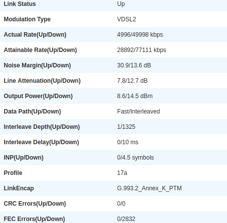

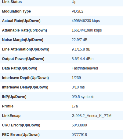

dr_papas Δημοσ. 4 Ιουνίου 2018 Μέλος Δημοσ. 4 Ιουνίου 2018 ΠΙΘΑΝΗ ΕΠΙΛΥΣΗ ΠΡΟΒΛΗΜΑΤΟΣ : Πριν καμιά ώρα ήρθε ο τεχνικός που με σύνδεσε. Μαζί του έτυχε να είναι και ένας πιο έμπειρος μου είπε τεχνικός σε δύσκολες γραμμές και απομακρυσμένα δίκτυα. Στις μετρήσεις που πήρε έτυχε η γραμμή να μην δίνει λάθη. Του λέω σαββατοκύριακο υπέφερε, έχω αποθηκεύσει το log του ρούτερ να δείς καμιά 40αριά αποσυνδέσεις. Μου λέει σε πιστέυω. Τότε μου λένε θα σου αλλάξουμε απερχόμενο να δοκιμάσουμε και βλέπουμε πως θα πάει. Οι άνθρωποι δοκίμασα δύο διαφορετικά ζέυγη. Το ένα έδινε 43.000 μέγιστο και μεγαλύτερο att γραμμής από αυτό που είχα, δεν τους άρεσε και προχώρησαν στο επόμενο. Βρήκαν ζεύγος με 77.000 μέγιστο (ενώ αυτό που είχα ήταν μέχρι 54.000) και μικρότερο att γραμμής. Σύνδεση λοιπόν μέγιστα, και λάθη μηδαμινά. Παραθέτω δύο φωτό από πριν και μετά, σε μία ώρα περίπου σύνδεσης. Επίσης έπρεπε να έχω τρελαθεί στις αποσυνδέσεις τώρα και είμαι μέχρι στιγμής σταθερός. Εξαίρεται παιδιά, και όταν τους έδωσα να καταλάβουν ότι ξέρω δυο πράγματα παραπάνω, μου εξήγησαν πολλά πράγματα. Χαλάλι το λίγο παραπάνω στην τιμή (5 ευρώ διαφορά είναι, λίγο το ποσό στον λογαριασμό), αλλά η εξυπηρέτηση είναι σε άλλα επίπεδα. Θα επανέλθω μετά από μέρες για να μην προτρέχω τώρα για να δώσω τα τελικά στοιχεία. Πριν και μετά :
Gkostas2007 Δημοσ. 4 Ιουνίου 2018 Δημοσ. 4 Ιουνίου 2018 1 ώρα πριν, dr_papas είπε ΠΙΘΑΝΗ ΕΠΙΛΥΣΗ ΠΡΟΒΛΗΜΑΤΟΣ : Πριν καμιά ώρα ήρθε ο τεχνικός που με σύνδεσε. Μαζί του έτυχε να είναι και ένας πιο έμπειρος μου είπε τεχνικός σε δύσκολες γραμμές και απομακρυσμένα δίκτυα. Στις μετρήσεις που πήρε έτυχε η γραμμή να μην δίνει λάθη. Του λέω σαββατοκύριακο υπέφερε, έχω αποθηκεύσει το log του ρούτερ να δείς καμιά 40αριά αποσυνδέσεις. Μου λέει σε πιστέυω. Τότε μου λένε θα σου αλλάξουμε απερχόμενο να δοκιμάσουμε και βλέπουμε πως θα πάει. Οι άνθρωποι δοκίμασα δύο διαφορετικά ζέυγη. Το ένα έδινε 43.000 μέγιστο και μεγαλύτερο att γραμμής από αυτό που είχα, δεν τους άρεσε και προχώρησαν στο επόμενο. Βρήκαν ζεύγος με 77.000 μέγιστο (ενώ αυτό που είχα ήταν μέχρι 54.000) και μικρότερο att γραμμής. Σύνδεση λοιπόν μέγιστα, και λάθη μηδαμινά. Παραθέτω δύο φωτό από πριν και μετά, σε μία ώρα περίπου σύνδεσης. Επίσης έπρεπε να έχω τρελαθεί στις αποσυνδέσεις τώρα και είμαι μέχρι στιγμής σταθερός. Εξαίρεται παιδιά, και όταν τους έδωσα να καταλάβουν ότι ξέρω δυο πράγματα παραπάνω, μου εξήγησαν πολλά πράγματα. Χαλάλι το λίγο παραπάνω στην τιμή (5 ευρώ διαφορά είναι, λίγο το ποσό στον λογαριασμό), αλλά η εξυπηρέτηση είναι σε άλλα επίπεδα. Θα επανέλθω μετά από μέρες για να μην προτρέχω τώρα για να δώσω τα τελικά στοιχεία. Πριν και μετά : Όποτε όλη η ταλαιπωρία γιατί η Vodafone δεν μπορούσε να σου αλλάξει ζευγάρι, ενώ ο OTE στους πελάτες του μπορεί;
dr_papas Δημοσ. 4 Ιουνίου 2018 Μέλος Δημοσ. 4 Ιουνίου 2018 (επεξεργασμένο) H απάντηση που πήρα από την vodafone ήταν ότι δεν μπορεί να γίνει αλλαγή ζευγαριού ούτε από την ίδια αλλά ούτε και από τον ΟΤΕ και χαρακτήρισε το πρόβλημα δυσεπίλυτο. Ο καθένας ας βγάλει τα συμπεράσματα του τι παιχνίδια μπορεί να παίζονται. Πάντως τώρα μετά από 3 ώρες uptime δεν έχω ούτε 5.000 fec errοrs ενώ crc κανένα!! Ενώ κανονικά θα έπρεπε να έχω καμιά 50.000 crc και να έχω πήξει στις αποσυνδέσεις. Ταλαιπωρία κοντά ενάμιση μήνα και να φωνάζω αποδεδειγμένα στα τηλέφωνα ότι δεν φταίω εγώ αλλά το κομμάτι της γραμμής του ΟΤΕ. Να προσπαθώ δλδ να αποδείξω ότι δεν είμαι ελέφαντας. Ας όψεται. 6 χρόνια πελάτης στη vodafone δεν είχα παράπονο αλλά σε αυτήν την βλάβη με απογοήτευσε. Επεξ/σία 4 Ιουνίου 2018 από dr_papas 1
dr_papas Δημοσ. 4 Ιουνίου 2018 Μέλος Δημοσ. 4 Ιουνίου 2018 35 λεπτά πριν, bill2015 είπε Τελικά έγινε επίλυση ; Μου άλλαξαν ζεύγος το οποίο δείχνει να δουλεύει πολύ καλύτερα δεν μαζεύει λάθη και είναι σταθερό 4 ώρες τώρα. Το παρακολουθούμε καο βλέπουμε.

dr_papas Δημοσ. 4 Ιουνίου 2018 Μέλος Δημοσ. 4 Ιουνίου 2018 Μόλις τώρα, Gkostas2007 είπε Και σε μενα ακριβως τα ιδια μου ελεγαν απο nova. Οτι εχει θεμα το ζευγαρι κ πως συμφωνα με τον ΟΤΕ δεν υπαρχει αλλο διαθεσιμο στο ΚΑΦΑΟ, οποτε το θεμα δεν λυνεται. Προφανως ειναι κλασσικη απαντηση του ΟΤΕ για να μαζευει επιπλεον πελατες. Αυτο που απορω ειναι το πως γινεται οι αλλες εταιρειες να το καταπινουν ετσι. Με τον τεχνικο της nova που ειχα μιλησει, μου ειπε οτι μονο οι ΟΤΕτζηδες ανοιγουν τα ΚΑΦΑΟ και επομενως κανενας δεν μπορει να ελεγξει αν αυτα που λενε ισχυουν ή οχι. Τεσπα... τελος καλο. Ελπιζω κ γω με την εντελως νεα συνδεση να βρω την υγειά μου. Πιστέυω να την βρείς φίλε μου. Εγώ από ότι κατάλαβα ο ΟΤΕ έχει αναμονές απερχομένων καβάτζα. Στην vodafone απάντησε ο ΟΤΕ την προηγούμενη εβδομάδα ότι δεν έχει άλλο ζεύγος. Σήμερα ξαφνικά βρέθηκαν για δοκιμή όχι ένα αλλά δύο ζεύγη.. Τροφή για σκέψη. Πάντως για την ιστορία μετά από 6 + ώρες τώρα βράχος η σύνδεση!! 1
dr_papas Δημοσ. 26 Ιουνίου 2018 Μέλος Δημοσ. 26 Ιουνίου 2018 Επανέρχομαι μετά από λίγο καιρό καθόσον έλειψα για δέκα ημέρες από το σπίτι και δεν είχα ασφαλή συμπεράσματα. Αρχικά μετά την αλλαγή του ζεύγους στο ΚΑΦΑΟ σαφώς ήμουν σε καλύτερη κατάσταση αλλά είχα και πάλι μερικές αποσυνδέσεις. Ηρθαν πάλι τα παιδιά από το τεχνικό τμήμα του ΟΤΕ και το μόνο που έμενε πλέον ήταν να αλλαχθεί ένα ζεύγος περίπου 30 μέτρων από το χαλύβδινο κουτί προς ένα box (από από το box και μετά ξεκινούσε το ζεύγος που αλλάξαμε αρχικά). E λοιπόν σε αυτά τα 30 μέτρα καλωδίου μάλλον ήταν το πρόβλημα γιατί από εκεί και έπειτα παίζω ήδη 10 μέρες συνεχόμενα χωρίς αποσύνδεση πλέον με λάθη που αγγίζουν μόλις τα 400 crc και καμιά 300.000 fec. Τέλος καλό όλα καλά!!
