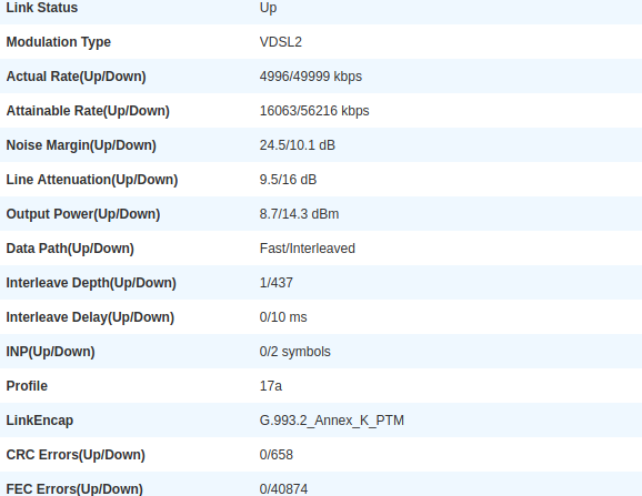

UPDATE 2 : Ενεργοποιήθηκα πριν καμιά ώρα. Γραμμή τερμάτισε 49.999. Τηλεφωνία VOIP κρύσταλλο. Τα συμπεράσματα δικά σας. Μένει να δούμε σταθερότητα τώρα. Μέχρι χτες με vodafone δεν συγχρόνιζα πάνω από 44.000 με αποσυνδέσεις βέβαια.
YΓ :  Aυτό Speedport enrty 2i (ΖΤΕ) που έχει το uptime να βλέπω αν έχω αποσυνδέσεις ή όχι???
UPDATE 3  : Το μάτιασα μάλλον, μόλις έκανε αποσύνδεση μία μετά από μιάμιση ώρα.. αλλά συνδέθηκε πάλι κατευθείαν!! Ευτυχώς ο τεχνικός μιλάω με τον τεχνικό του ΟΤΕ στο τηλέφωνο και το παρακολουθούμε να δούμε τι θα γίνει..

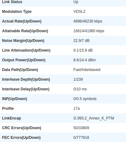

Ο τεχνικός μου έδωσε ένα τηλέφωνο εδώ στην Πάτρα να παίρνω για βλάβες αφου του είπα το ιστορικό. Πήρα και μου είπαν θα το δούμε από Δευτέρα τώρα. Επίσης ο τεχνικός μου είπε ότι αν έχει θέμα δεν υπάρχει περίπτωση να μην το φτιάξει,ιδιος θα έρθει. Πάντως μέτρησα ρεκόρ λαθων κάνα εκατομμύριο fec και 40000 crc. Το θέμα είναι ότι παίζει καλά στην αρχή και μετά μπουκωνει.
Το θέμα είναι με τα crc αν ανεβάζει πολλά κάνει αποσύνδεση

Το ρουτερ που εχεις ειναι το entry2i σωστα;
Εχεις κανει κανα reset απο το κουμπακι απο πισω;  κανε κανα δυο να δεις αν εχεις διαφορα. Η γραμμή που έχεις τώρα που είναι πολύ καλύτερη από την προηγούμενη Αν κρίνω από τα λαθη που ειχες σε μία ώρα στο προηγούμενο print screen που έκανες
Ο τεχνικός σου έχει δώσει το δικό του τηλέφωνο ή του γραφείου; αν σου έχει δώσει το δικό του ζητά του αν γίνεται να αλλάξει όριο
Και κάτι ακόμα η καμπίνα είναι κοντά σου ή είναι κάνα χιλιόμετρα απόσταση; όταν το μέτρησε έξω από το σπίτι, στο κουτί στη χωνευτή του έβγαζε λάθη ξέρεις καθόλου;
Το μόνο καλό στην υπόθεση είναι ότι στο Upload δεν έχεις λάθη.
Ακου την λειτουργία της γραμμής. Μέχρι στιγμής από τις 10.00 σήμερα έχω μετρήσει πάνω από 10 αποσυνδέσεις. Στην πλειάδα των περιπτώσεων φτάνω 49.999. Συγχρόνισε όμως κανά δυο φορές μία 7.000 και μία 22.000. Η γραμμή συμπεριφέρεται άτσαλα. Δλδ : μπορεί να δουλέψει κανά μισάωρο με ελάχιστα λάθη ας πούμε 3000 FEC και 0 CRC αλλά πάλι θα κάνει αποσυχρονισμό. Μπορεί όμως να δουλέψει και ένα λεπτό και να μαζέψει 500.000 fec και 50.000 crc. Δεν γίνεται δουλειά έτσι όχι, μιλάμε τα νεύρα μου. Δεν έχω ούτε τηλέφωνο τι πράγματα είναι αυτά. Θελέτε να σας βάλω το log του router να δείτε τι γίνετε να φρίξετε? Exω ένα κινητό που με πήρε για το ραντεβού και μου έδωσε τις βλάβες στην Πάτρα απευθείας χωρίς να μεσολαβήσει το 13888. Το att rate παίζει σαν μουρλό πάνω κάτω όλη την ώρα, μία δείχνει max 61000 μέτα πέφτει στα 45.000 και ξαναναιβαίνει. Πως γίνεται να έχω actual rate 49.000 και max 46.000?? Θα κουφαθούμε στο τέλος. Κοιτάξτε σε δέκα λεπτά σύνδεσης :
Η καμπίνα δεν είναι πολύ μακριά καμία 300αρια μέτρα, άντε να έχω 500 μέτρα καλωδίου. Είμαι πεπεισμένος ότι είναι ο χαλκός, και όχι η καλωδιώση μου. Την Δευτέρα θα γίνει δεύτερη Ανάσταση.
