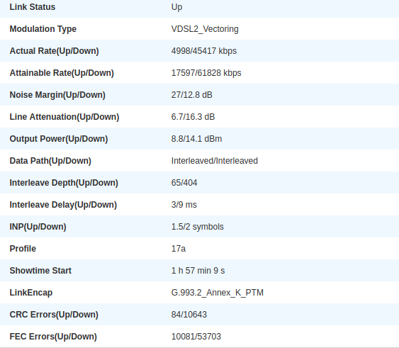

dr_papas Δημοσ. 19 Μαΐου 2018 Μέλος Δημοσ. 19 Μαΐου 2018 (επεξεργασμένο) Ακριβώς παιδιά, το πρόβλημα είναι στη γραμμή στο απερχόμενο δλδ και όχι στο καλώδιο μου. Είμαι εκτός σπιτιού για τα στατιστικά, όμως το line attenuation της γραμμής είναι στα 15db, το sn margin παίζει στα 12db, στην καλή ημέρα της σύνδεσης κλειδώνω κοντά στα 49.000, μαζεύω πολλά λάθη fec χιλιάδες και λίγα crc. Σε κακή ημέρα έχω ένα κάρο αποσυνδέσεις, συνδεομαι σε διάφορες ταχύτητες ενώ τα λάθη και δη τα crc είναι χιλιάδες μέσα σε λίγα λεπτά. Τι έκπτωση να δεχθώ όταν σε κάποια ημέρα δεν μπορώ να κάνω δουλειά μου και έχει τύχει να συγχρονίσει μετά από 2,5 ώρες??? Κάτι γίνεται στη γραμμή πριν από εμένα. Έκανε λέει ενέργειες ο ΟΤΕ. Τι ενέργειε? Δεν είδα να έρθει κάνα συνεργείο στα boxes της γραμμής να δει τι γίνεται. Βρίσκομαι σε προάστιο 6 χλμ από το κέντρο της Πάτρας. Επεξ/σία 19 Μαΐου 2018 από dr_papas

dr_papas Δημοσ. 19 Μαΐου 2018 Μέλος Δημοσ. 19 Μαΐου 2018 (επεξεργασμένο) Ναι το δοκίμασα και σκέτο. Τι να σου πω προσωρινά βάλαμε άλλο μάλλον 5 αρι ήταν. Ρε που μπλέξαμε στα καλά καθούμενα. Κοιτάξτε λάθη. Και αποσυγχρονισμός όσο έλειπα. Σε μία φαινομενικά καλή ημέρα μπορεί να έχω λίγες δεκάδες λάθη σε 10 ώρες uptime ας πούμε. Τώρα σε ούτε δύο ώρες αυτό το χάλι. Επεξ/σία 19 Μαΐου 2018 από dr_papas
