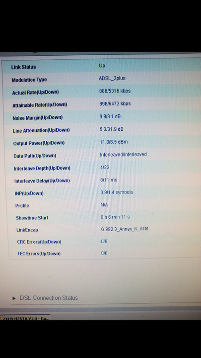

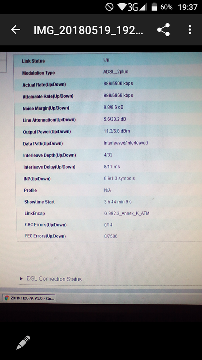

nikswimmer Δημοσ. 19 Μαΐου 2018 Μέλος Δημοσ. 19 Μαΐου 2018 (επεξεργασμένο) Ξανασυνδεσα το καινούριο ρούτερ πιάνει ίντερνετ μόνο ομως στα 2.4ghz ενω χτές έστω και που δεν έμπαινε αναγνώριζε τα 5 ghz τώρα τίποτα! Το τηλέφωνο πάλι δεν δουλεύει μαλλον δικό τους είναι το πρόβλημα Μολις μπηκα στις ρυθμισεις του ρουτερ και εμφανιζει στο modulation type οτι ειμαι adsl. Ενω χτες μου ειπαν οτι εχει ενεργοποιηθει το vdsl. τι γινεται? Επεξ/σία 19 Μαΐου 2018 από nikswimmer

bill2015 Δημοσ. 19 Μαΐου 2018 Δημοσ. 19 Μαΐου 2018 (επεξεργασμένο) Ακόμα σε adsl είσαι και εμένα τα ίδια μου έλεγαν 1 μήνα πήρε η αλλαγή δες στο home acoount τι πακέτο σου λέει ότι έχεις Επεξ/σία 19 Μαΐου 2018 από bill2015

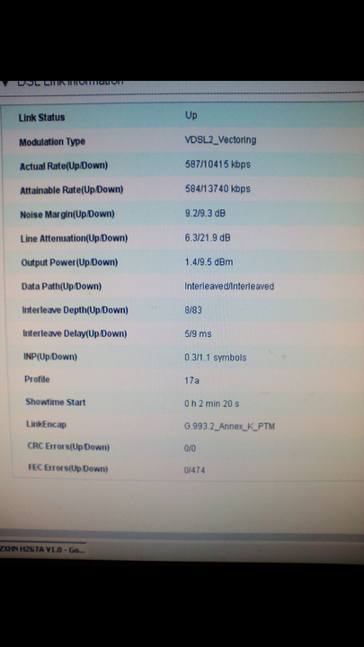

nikswimmer Δημοσ. 21 Μαΐου 2018 Μέλος Δημοσ. 21 Μαΐου 2018 Σήμερα μου έβγαλε αυτό το πραγμα! Vdsl με 10mbs.. Τηλέφωνο δεν εχω ακόμα αλλα ούτε και κάποιο νεο απο τον τεχνικό!
bill2015 Δημοσ. 21 Μαΐου 2018 Δημοσ. 21 Μαΐου 2018 ενεργοποιήθηκε αλλά χάλια ταχύτητα κάλεσε να δεις τί γίνεται
nikswimmer Δημοσ. 21 Μαΐου 2018 Μέλος Δημοσ. 21 Μαΐου 2018 (επεξεργασμένο) Κάλεσα μου λεει οτι είχε γίνει λάθος από τους τεχνικούς του ΟΤΕ! Πάλι όμως τώρα δεν εχω ίντερνετ και φυσικά τηλέφωνο. Αύριο μου στείλανε θα ρθουν το πρωί να δουν τα καλώδια του τηλεφώνου στο σπίτι. Αντε να δούμε τι θα γίνει Επιστροφή στο adsl και πάλι δεν υπάρχει αυτό που γίνεται Επεξ/σία 21 Μαΐου 2018 από nikswimmer
