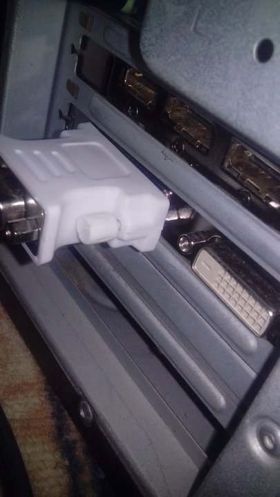

kostaskiou Δημοσ. 3 Ιουνίου 2018 Μέλος Δημοσ. 3 Ιουνίου 2018 Λοιπον :Ρ η καρτα γραφικων μου εχει θυρα vga και επειδη δεν εχω τετοιο καλωδιο αναγκαστηκα και πηρα εναν ανταπτορα για να το συνδεσω με το καλωδιο που παιζω αυτην την στιγμη και βλεπω την οθονη κανονικα. Το συνδεσα στον ανταπτορα και δειχνει μαυρη οθονη
Ghost007 Δημοσ. 3 Ιουνίου 2018 Δημοσ. 3 Ιουνίου 2018 4 λεπτά πριν, kostaskiou είπε Λοιπον :Ρ η καρτα γραφικων μου εχει θυρα vga και επειδη δεν εχω τετοιο καλωδιο αναγκαστηκα και πηρα εναν ανταπτορα για να το συνδεσω με το καλωδιο που παιζω αυτην την στιγμη και βλεπω την οθονη κανονικα. Το συνδεσα στον ανταπτορα και δειχνει μαυρη οθονη περα απο αυτο το θεμα ειναι λες δεν σου δουλευει ουτε στην τηλεοραση που λογικα επρεπε να ανοιξει αν ηταν ολα σωστα... εγω νομιζω κατι παιζει με το ρευμα....η τα καλωδια δεν εχεις βαλει σωστα η ισως και το τροφοδοτικο δεν επαρκει οπως ειπα και πριν..

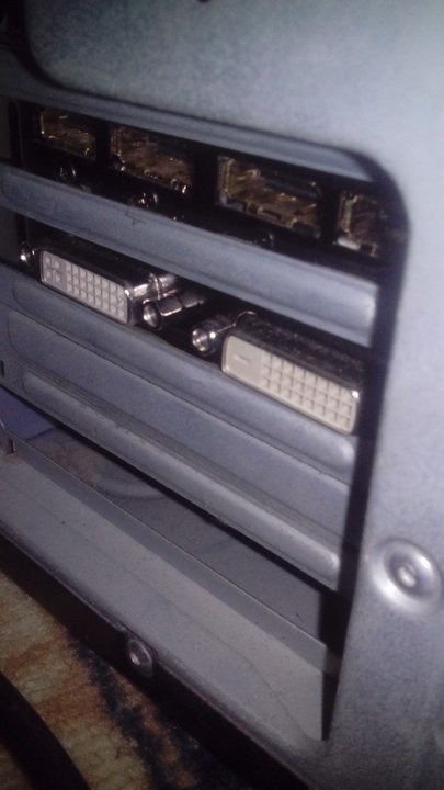

kostaskiou Δημοσ. 3 Ιουνίου 2018 Μέλος Δημοσ. 3 Ιουνίου 2018 Δες αυτο χρησιμοποιω την αριστερη θυρα εγω DVI-I (Dual Link) νομιζω και το ασπρο ειναι ο ανταπτορας που πισω απ'τον ανταπτορα συνδεω το καλωδιο που ηταν ηδη στον υπολογιστη οταν τον αγορασα
Ghost007 Δημοσ. 3 Ιουνίου 2018 Δημοσ. 3 Ιουνίου 2018 αν διαβασεις και στο αλλο ποστ που σου εστειλα γενικα η καινουργιες καρτες δεν δουλευουν σωστα με αυτα... το θεμα ειναι οτι επρεπε να σου δουλεψει στην τηλεοραση με hdmi και αυτο με προβληματιζει οτι δεν ειναι θεμα καλωδιου.. αλλα αλλο θεμα ρευματος κλπ... την καρτα καταρχας την εχεις δει να δουλευει πριν την παρεις ? η μηπως εχει κανα θεμα τπτ...
